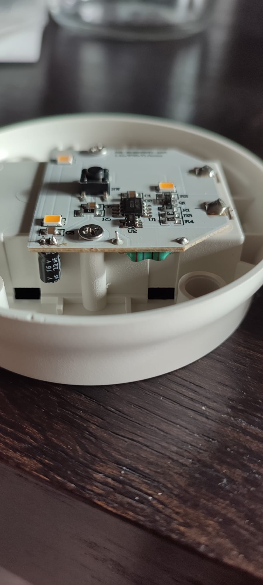

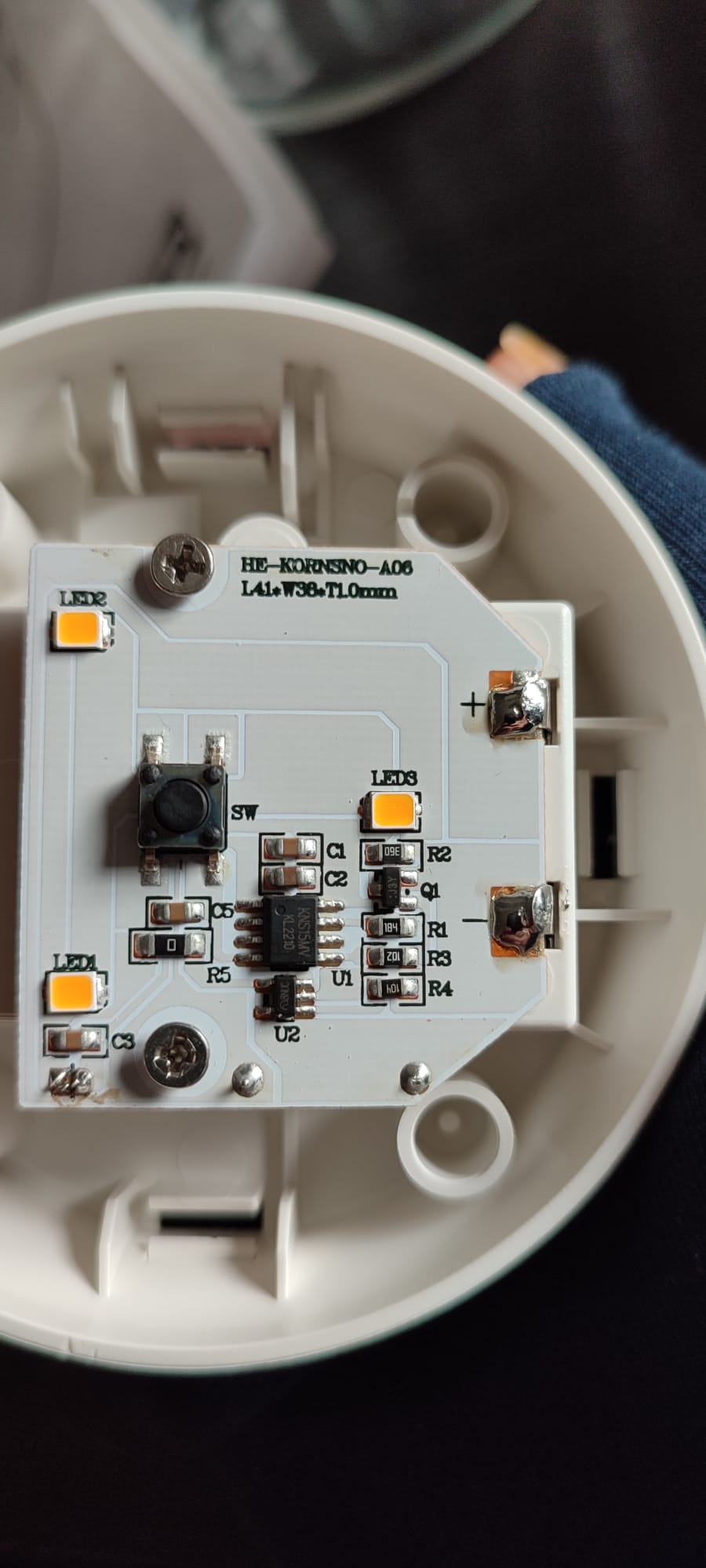

Ich habe ein batteriebetriebenes Nachtlicht, welches mit einem Taster
Ein und Aus geschalten werden kann. Ab der Einschaltung läuft es 15
Minuten und geht danach aus.
Diese automatische Abschaltung würde ich gerne so einfach wie nur
möglich umgehen.
Ich habe meinen Freund als Unterstützung, der zwar mit dem Lötkolben
relativ gut umgehen kann aber alles was über das Multimeter hinaus geht
gleicht für ihn als Mechaniker einem spanischen Dorf. Ihr seid also
meine Hoffnung, ob man vielleicht die Timerschaltung auf relativ
einfachem Weg überbrücken kann?
Anbei habe ich 2 Bilder, die die Platine zeigen.
Ich weiß, dass das ein Expertenforum ist aber würde mich sehr über eine
Erklärung für Dummies freuen und bedanke mich im Voraus:-)

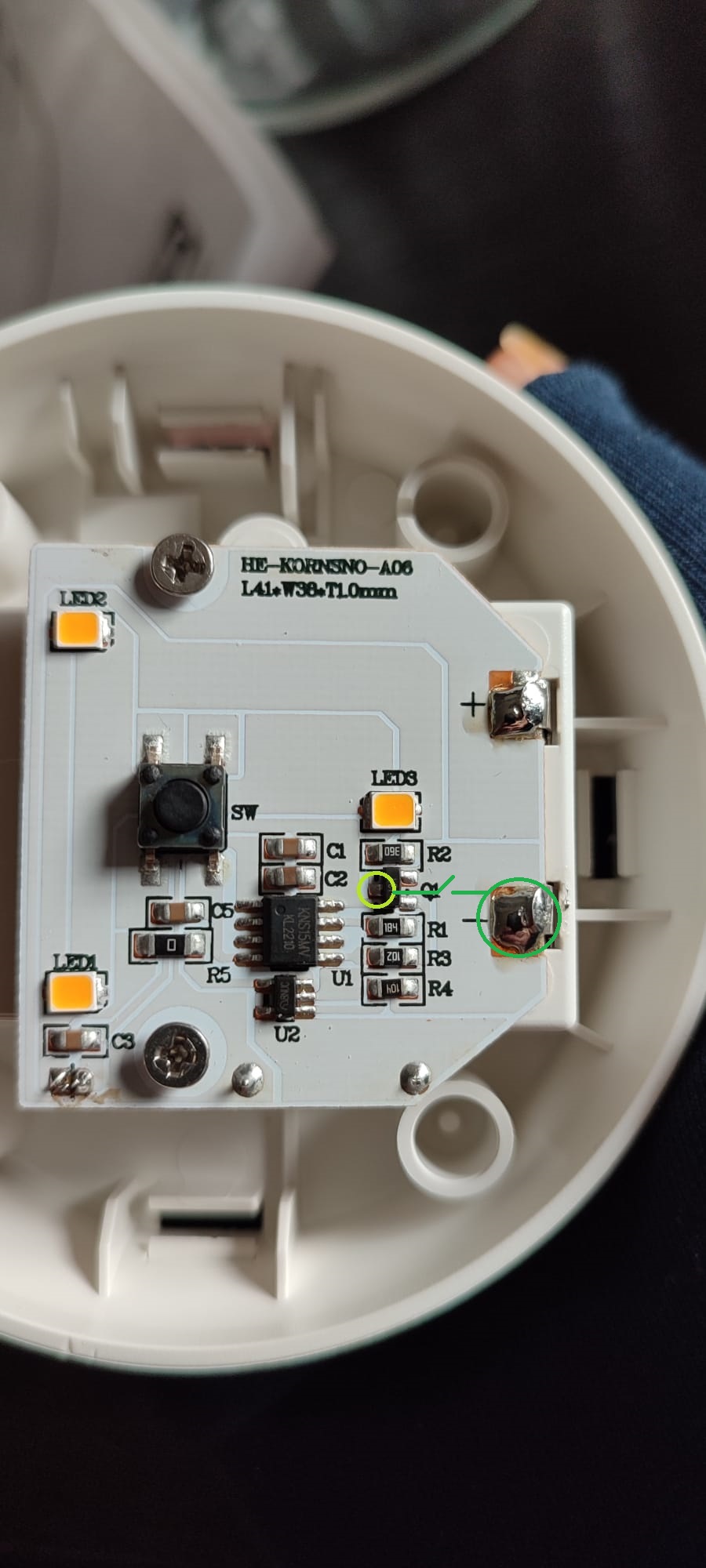

Ganz liebe Grüße, Jennifer / nemausus
von Paul (Gast)
Das Bild der Platine ist leider nicht 100% scharf, aber von dem was ich
sehe es der kleine dreibeinige J3Y ein NPN Transistor, der deine LEDs
gegen Minus schaltet.
Verbindet über einen Schalter der grün eingekreisten Pin mit Minus und
die LEDs leuchten.
Nehmt vor dem löten die Batterien raus.
VG Paul

Dann wird es sich allerdings auch am Taster nicht mehr schalten lassen.
von Stefan F. (Gast)
Sehe ich richtig, dass da drei LED ohne Vorwiderstand parallel betrieben
werden?
Pfui! Pfui! Pfui!
ich prophezeie, dass die Lampe die Mühe nicht Wert ist, weil sie nicht
lange halten wird.

Hallo an Alle! DANKE vielmals für die zahlreichen Antworten. Ideal wäre,
wenn der Taster weiterhin für Ein/Aus verwendet werden kann und nur die
Timerfunktion ausfällt.
Ich für mich kann die "hohe" Qualität eines namhaften schwedischen
Möbelherstellers nicht in Frage stellen ;-) aber ich brauche leider
genau dieses Licht aufgrund der Abmessungen.

Ich fürchte du würdest den µC (KNS15MV) durch einen selbst
programmierten ersetzen müssen.

Ist der KNS15 so ein OTP Chip? Hab auf die schnelle kein Datenplatt
gefunden.

Das geht, allerdings müsste man dazu wie schon geschrieben den kleinen
8Pin Käfer tauschen. Traut sich dein Freund das zu?
VG Paul
> werden?
Naja, alle teilen sich R2. Nicht schön, aber über die Garantiezeit kommt
man damit schon als Hersteller.
VG Paul

Wenn ich das richtig verstehe, wird die Timerfunktion über den µP
bewirkt und die Last über den Transistor geschaltet?
Soweit ich mich erinnere, gibt es diese Taster (in etwas größer) auch
als Tastschalter. Damit könnte man direkt auf den Transistor gehen und
den µP komplett weglassen?

Dann macht es so wie ich es auf dem Bild gezeigt hab. Einen Schalter
zwischen Minus und den Pin im kleinen hell grünen Kreis.
Anbei noch ein Bild zum besseren Verständnis.
Schalter "AN", Lampe "AN". Wenn der Schalter auf "AUS" steht, dann geht
der Timer wie gewohnt.
VG Paul

Verständnisfrage: Der Timer wird doch durch den Taster gestartet? Wenn
man stattdessen einen Schalter einsetzt, müsste man durch:
- einmaliges Drücken (Schalter rastet "EIN") das Licht dauernd
einschalten (sofern der µP das als Dauertrigger akzeptiert)
- zweimaliges Drücken (gleich Tastenfunktion) nur den Timer starten
Falls der Dauertrigger nicht akzeptiert wird (also der Timer doch zu
laufen beginnt) könnte man den verlinkten Tastschalter doppelt nutzen:
der hat zwei Umschalter. Der eine würde auf den µP gehen, der andere
direkt auf den Schalttransistor. Damit würde bei gedrücktem Schalter der
Timer ignoriert.
Ist viel mechanische Fummelei. Aber das Ergebnis zählt.
Meinst du nicht, dass eher der R5 mit 0 Ohm der Vorwiderstand ist?
Unabhängig davon frage ich mich, nach wie vielen Minuten die LEDs wohl
überhitzen. Solche Produkte sind ja gerne auf Kante genäht.

von Toxic (Gast)
Stefan F. schrieb:
> Pfui! Pfui! Pfui!
Dass die Leds parallel parallel geschaltet sind kann ich erkennen aber
die weitere Beschaltung ist nicht so einfach nachzuverfolgen.Die
Elektronik ist verhaeltnismaessig aufwendig - da scheinen mir keine
Suppenkasper als Entwickler am Entwurf beteiligt gewesen zu sein.Ich
vermute PWMsteuerung und entsprechenden Strombegrenzung mit einem der
ICs.
Immerhin handelt es sich um gedimmtes Licht-Nachtlicht - da benoetigt
man schon ein Baustein der die Helligkeit reduziert.

von Michael M. (do7tla)
In der Schaltung sind noch einige Kondensatoren und Widerstände.
Kann es sein, dass eines davon als RC Zeitglied in Verbindung zu dem µC
benutzt wird?
Hat jemand die Schaltung mal raus gezeichnet?

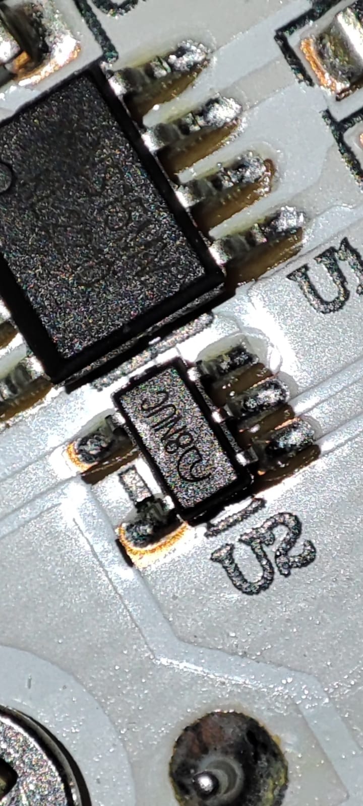

@TE: Kannst du mal das Marking des kleineren Chips (U2) auf der Platine
nennen?
von Jennifer (nemausus)
> nennen?
Gerne - danke vielmals: 8NUC - siehe Anhang

von H. H. (Gast)
Jennifer schrieb:
> 8NUC
Also ein ME2107A33M5G von Microne.
Ich schau mir das morgen genauer an.
von H. H. (Gast)
Die Leuchte ist schon ziemlicher Murks.
Und einen passenden µC hab ich leider nicht auf Lager.
von Silc P. (silch12)
Bin über das gleiche Nachtlicht (KORNSNÖ) gestolpert (will aber die
Helligkeit dimmen). Der MCU scheint Pin-zu-Pin kompatibel mit einem
ATtiny202/402/212/412 zu sein.
Falls jemand anderes darüber stolpert, hab ich noch den Schaltplan
angehängt (noch ungetestet, nur mit dem Multimeter durchgepiepst).
@H.H. danke fürs Erkennen des DC/DC!
von H. H. (hhinz)
Naja, Reset scheint beim Original an Pin 7 zu liegen, beim Tiny an Pin
6. Aber den braucht man ja nicht unbedingt.
Hab ich mir auch gedacht wegen des einzelnen Pull-Down's :) Ich werds
die nächsten Wochen mal testen, sobald ich wieder ne halbe Stunde Zeit
finde.
von Carypt C. (carypt)
ich gehe davon aus, die Oszillatorfrequenz wird gleich bleiben, man
könnte die induktivität ändern, um schwächeren Stromfluss zu erhalten.
(grüne Spule. siehe Beitrag 1)
von H. H. (hhinz)
> man
Unsinn!
von Thomas R. (thomasr)
Nun gibt es auch Bild von der Platine, hurra.
Soweit ersichtlich ist auf der Rückseite der Platine hinter dem Taster
nichts? Vermutlich auch keine Leiterbahnen?
Da würde ich doch lieber meinen alten Vorschlag aufgreifen und für
diesen zu hohen Tastschalter ein passendes eckiges Loch in die Platine
fräsen. Den zu großen Tastschalter durchstecken und mit Epoxy so
verkleben daß er nicht weiter herausschaut als der vorherige. Vorher
natürlich die Anschlüsse an die Leiterbahnen herstellen.
