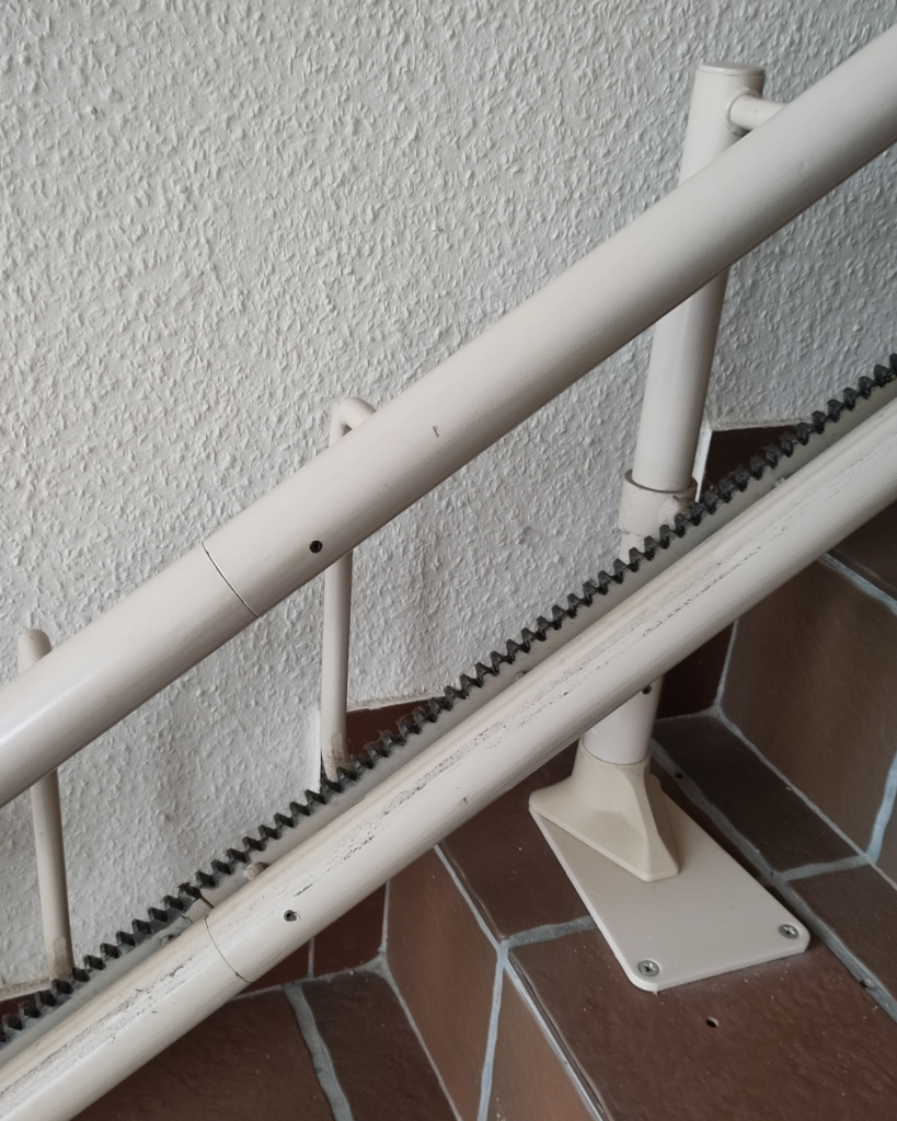

ich habe Probleme mit dem Abbau eines Treppenlifts Stannah 260.
Die Führungsrohre sind ineinander gesteckt und mit Stiften gesichert.
Diese Stifte sind Rohre mit einem Außendurchmesser von 6mm und einem
Innendurchmesser von ca. 2mm.
Es ist nicht möglich diese Stifte in die eine oder in die andere
Richtung auszutreiben, ich vermute, dass sie nach dem Einbringen an den
Enden geweitet wurden.
Diese Stifte auszubohren ist mit einem HSS-Bohrer nicht möglich, der ist
nach ein paar Spänen stumpf.
Weiß jemand, wie man das Gestänge eines solchen Treppenlifts fachgerecht
auseinander bringt?

Normalerweise klopft man die raus. Schleifstifte geht auch. Steinbohrer
scharf schleifen ist der billige Vhm Bohrer.
Die Spannstife sind gehärtet.
Schraube reinwürgen und Zughammer wenn es ein Sackloch ist.

Das sind Spannstifte
Dafür benötigt man spezielle Austreiber
Da wird nicht gebohrt!

Nö, das sind leider keine Spannstifte, dann wären sie schon längst
draußen.
Das sind ungeschlitzte harte Röhrchen. Wenn man versucht die Dinger
rauszuklopfen, bewegen sie sich auch um einen mm in die eine oder andere
Richtung, aber halt auch nicht weiter.
Der nächste Versuch ist wohl der VHM-Bohrer. Die Idee mit dem
angeschliffenen Steinbohrer ist gut.

Dann mach Mal geschte Aufnahmen, bei deinem gezeigten Bild sehe ich eine
Treppe und Fliesen und NICHTS von dem besagten Teil was Du entfernen
willst.
Von vorn und von hinten bitte in SUPERSCHARF!
