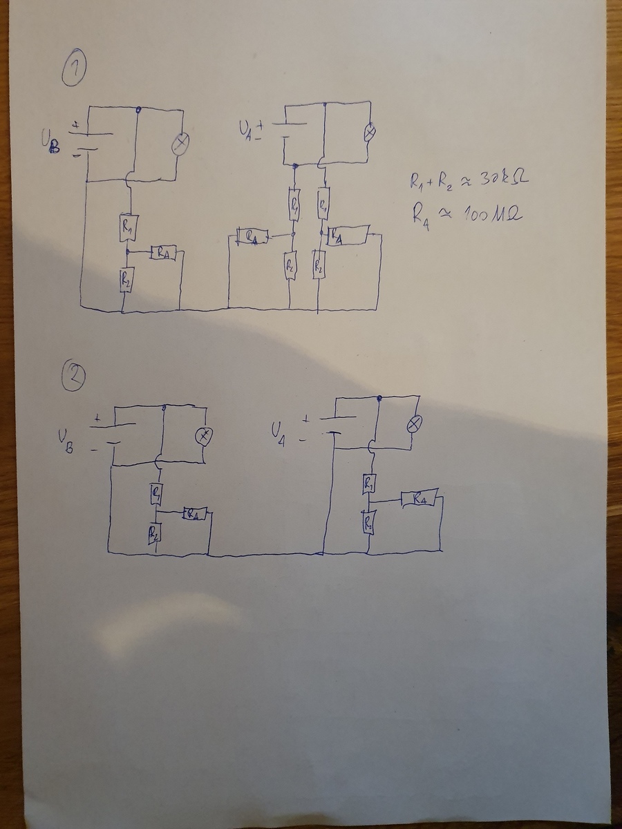

ich habe ein Segelboot geerbt mit 2 getrennten Batteriebänken:
- (A) Elektromotor: Batteriebänke mit 48V (4x 12 V Batterien in Reihe).
Minuspol der Batteriebank ist mit einem großen Kupferrohr verbunden
("Erdung").
- (B) Bordelektronik: Batteriebank mit 12 V (3x 12V Parallel).
Erdung/Minuspol dieser Batteriebank ist nicht mit der anderen Bank
verbunden.
(A) und (B) sind komplett elektrisch getrennt, ihre Bezugspotenziale
"floaten" zueinander zufällig herum. (Eine Messung mit Voltmeter am
Minuspol von (B) und Pluspol von (A) zeigt auch 0V an).
Nun möchte ich die Spannungen beider Systeme mit einem Arduino messen.
Der Arduino wird von der Bordelektronik-Bank (B) gespeist und nutzt
dessen Minuspol als "Ground". Spannungsteiler zur Spannungsmessung
(dimensioniert 0-60V) nutzen den gleichen Ground (also Minuspol von
(B)).
Kann ich nun zum Messen der Spannung Motorbatteriebank (A) (mit dem
gleichen Arduino) einfach auch den Minuspol von (A) mit dem von (B)
verbinden?
Wenn nicht, wie sieht ein Schaltkreis aus, um mit einem System die
Spannung von zwei Systemen mit getrennter Erdung zu messen?

Ich habe nochmal über das "Dopp
Sven Hans schrieb:
> Alt G. schrieb:
>> Du kannst von B aus A- messen und auch A+ messen und dann
>> subrahieren.
>> Vernünftiger wäre aber die dinger gemeinsam zu erden.
> Die Idee der Zweifachmessung klingt gut. Da muss ich mal drüber
> nachdenken und ausprobieren.
Ich habe nochmal drüber nachgedacht. Im Anhang habe ich einmal, (1) die
Variante mit der Zweifachmessung und (2) die Variante mit den
verbundenen Minuspolen der Batterien, aufgezeichnet.
In Variante (1) ist der Widerstand zwischen den Plus- und Minuspol der
Batteriebank A durch die beiden Spannungsteiler 2*(R1+R2). In meinem
Fall sind R1+R2 etwa 30kOhm und R_A ist der Innenwiderstand des ADC vom
Arduino (etwa 100 MOhm).
D.h. die Batterie A entlädt sich über 60 kOhm. Batterie B über 30 kOhm.
Außerdem sind die Pluspole von Batterie A und B über 2*(R1+R2) verbunden
(60 kOhm). Spannung zwischen den beiden Pluspolen ist 48V-12V = 36V
In Variante (2) ist der Widerstand zwischen den Polen von Batteriebank A
nur R1+R2, also 30 kOhm. Die 30 kOhm hatte ich so dimensioniert, dass
ich einerseits einen geringen Entladestrom habe und andererseits eine
gute Messauflösung.
Bei 50V Batteriespannung laufen knappe 100 mW Leistung über die
Widerstände. Das halten die auch aus (sollten 250-333 mW aushalten)
Ich sehe zwischen Variante (1) und (2) keine Nennenswerten Unterschiede.
Auch in Variante (1) verbinde ich (zwar immerhin über 60 kOhm) die
beiden vorher getrennten Stromkreise.
In beiden Varianten ist der Widerstand zwischen den beiden Pluspolen der
Batterien 2*(R1+R2) = 60 kOhm. Also auch kein Unterschied. Zudem sollte
der Ausgleichsstrom dann zwischen den beiden Batterien auch nur ca. 25
mW zusätzliche Belastung der Widerstände erzeugen. Insgesamt werden die
Widerstände der Spannungsteiler also maximal mit 100 mW + 25 mW = 125 mW
belastet.
Da Variante (1) deutlich aufwändiger ist (eine Spannungsmessung mehr)
und ich keinen nennenswerten Unterschied zu (2) sehe, werde ich wohl die
beiden Minuspole der Batterien verbinden.
Bin trotzdem offen für alle Kommentare und Hinweise.

(Firma: matzetronics) #7259309
Wenn die Speisung des E-Motors selber keine galvanische Verbindung zur
Welle hat, gibt es keinen Grund, irgendein Kupferrohr als Erdung zu
benutzen, denn man muss die Korrosion ja nicht provozieren.
Ich sehe keinen vernünftigen Grund, die beiden Massen nicht miteinander
zu verbinden. In den meisten E-Booten, die wir bisher ausgerüstet haben,
nehmen wir DC/DC Wandler mit durchverbundener Masse - auf Wunsch mit
Pufferbatterie für die 12V. So muss man nur die grosse Bank laden und
nicht noch mit einem 2. Ladegerät rumfummeln.

Wie geschrieben: Zweiter Arduino ist in diesem Projekt nicht wirklich
gangbar. Zudem habe ich an allen Ecken und Enden den Verbrauch meines
Systems reduziert (Effizienter Step-Down, Geringe Entwaldung durch die
Messung, Deep Sleep vom Arduino). Mein System könnte über 6 Jahre im
jetzigen Setting laufen, ohne dass die Batterien nachgeladen werden
müssten.

Sven Hans schrieb:
> Der Motor ist ein Außenborder von Torqueedo.
Oh, da het jemand viel Geld gehabt :-P Aber mit dem Aussenborder gibts
das Korrosionsproblem sowieso nicht. Du kannst also ohne Probleme die
Massen der Bänke zusammenschalten, zumal du ja ein Holzboot fährst.
Sven Hans schrieb:
> Wir haben 3 Ladegeräte. Einmal für die 12V Bank und jeweils eines für
> die 48V Bänke (Wir haben 2x 48 V Bänke, die man an und abschalten kann,
> für den Motor).
Das meinte ich mit mehreren Ladegeräten. Ich muss aber zugeben, das ich
bisher nicht nach 48V Ladegeräten mit 2 Bank Ausgängen gesucht habe.
D.h. wir schalten die 48V Blöcke sowieso parallel und laden sie
zusammen.

Gast #7260443
verbinde die Minuspole der Batteriebänke einfach. Korrosion tritt nur
auf, wenn zwei sich im Wasser befindende Metallteile leitend verbunden
sind, das ist so wie du es beschrieben hast in deinem Boot nicht der
Fall.

(Firma: matzetronics) #7261256
Hatte ich ja auch schon vorgeschlagen. Wenn der Landstrom auch nur auf
die Ladegeräte geht und diese galvanisch von PE getrennt sind, würde es
sogar mit einem Metallboot keine Korrosion geben. Hier mit Holzboot gibt
es überhaupt kein Problem. Der Torqeedo ist ebenfalls isoliert.
Lediglich das mysteriöse Kupferrohr gibt mir zu denken. KA, was das
soll.
Gast #7266545
Ich habe jetzt die Minuspole der Batteriebänke verbunden.
Mein Messsystem misst und alles ist gut.
Warum die Sammelschiene der Motorbatteriebänke ein Kupferrohr ist, kann
ich leider nicht beantworten. Es ist halt so.
Wer hätte das gedacht?
Wenn tatsächlich eine galvanische Trennung notwendig ist, würde ich mit
irgendeinem kleinen ATtiny eine Frequenz (Hz - kHz) abhängig von der zu
messenden Spannung erzeugen lassen, per Optokoppler übertragen und per
Timer auswerten. Für bestenfalls 10 Bit Auflösung ist das recht simpel,
günstig und sparsam im Verbrauch.
