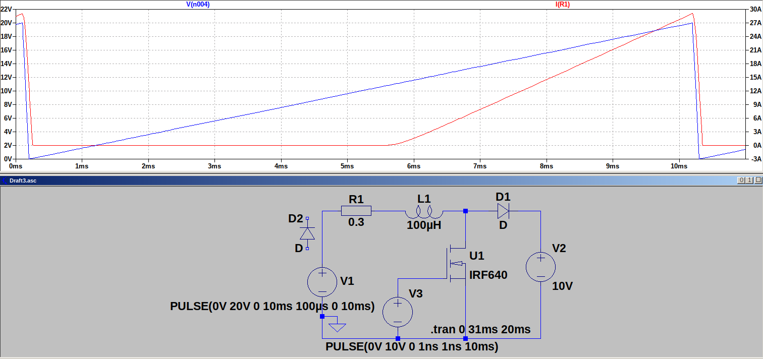

von TomA (Gast)
Hallo Christian.
Die beste Art den Verlust an der Sperrdiode zu verringern, ist diese
Diode zu vermeiden. Ob sie gebraucht wird oder nicht hängt von der
Topologie des Ladereglers ab.
Als Beispiel ist hier die Simulation eines einfachen Aufwärtswandlers.
Links ist die Solarzelle (V1, blaue Linie) sie generiert eine Spannung
von 0V bis 20V.
Rechts der Akku (V2) mit einer Spannung von 10V. Zur Darstellung des
Stromes ist R1 eingefügt (rote Linie). D2 zeigt die Lage der üblichen
Sperrdiode.
Im Bild ist zu erkennen, dass die Gleichrichterdiode D1 die Aufgabe der
Sperrdiode mit übernimmt, wodurch die Sperrdiode überflüssig wird. Der
Strom wird nie negativ, selbst bei 0V von der Solarzelle nicht.
Womöglich braucht dein Laderegler die Sperrdiode auch nicht? Falls du
seine Topologie nicht kennst kannst du den Rückstrom mit dem Multimeter
messen, aber dabei einen Vorwiderstand zur Strombegrenzung nicht
vergessen - sonst KURZSCHLUSS.
Gruss Tom.

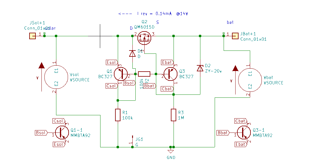

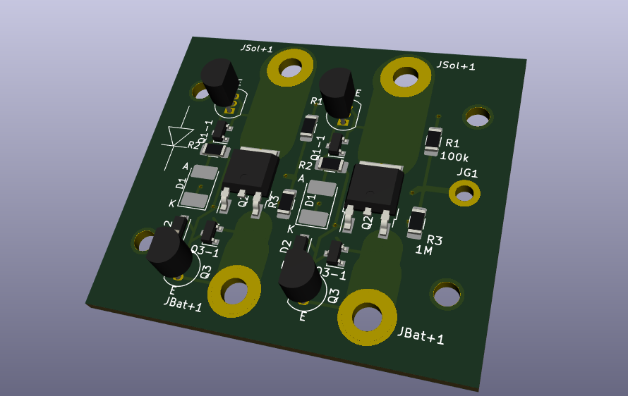

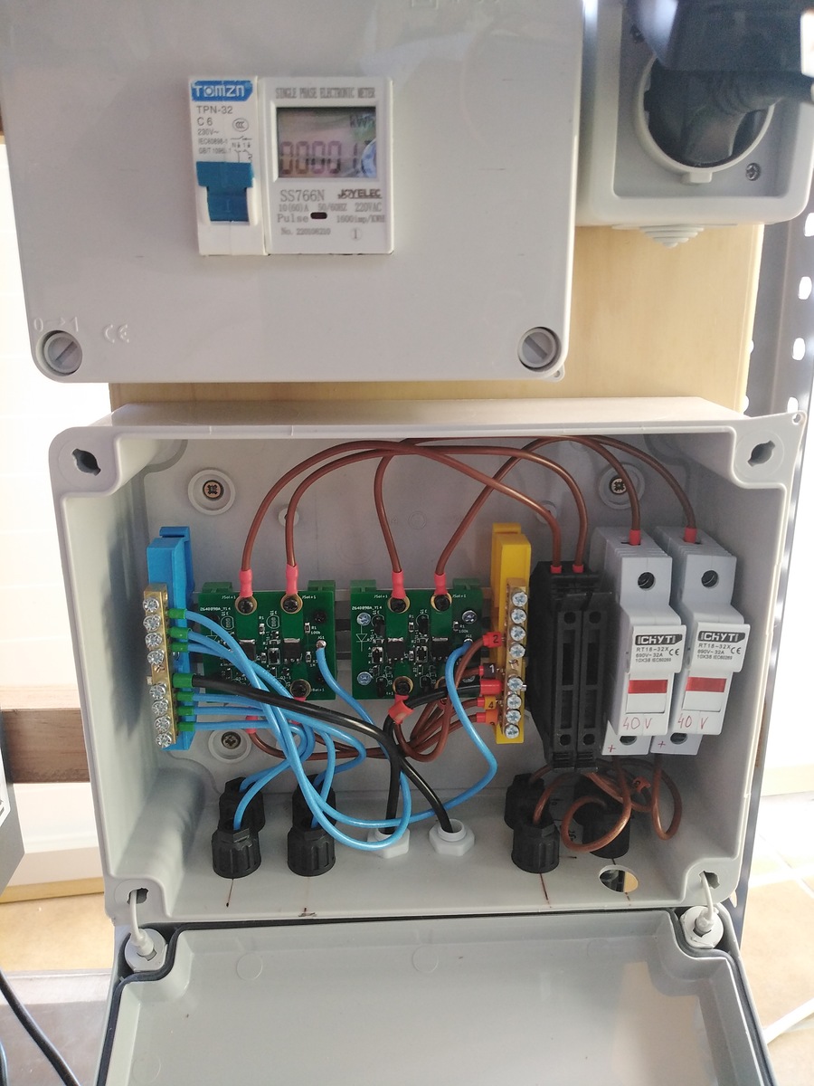

von Thomas G. (conquistador)
Ich habe diese Schaltung nachgebaut die hat bei mir einen Rückstrom von
0.14mA bei 14V aus der Batterie in die Solarzelle. Damit kann ich leben
bei einer 100Ah Batterie.
Meine Anwendung ist allerdings die Parallelschaltung von mehreren 12V
Panelen in einer combiner box. Danach geht es zum Wechselrichter. Vor
den Dioden sind noch Sicherungen. Alles sicher völlig overkill, entweder
die Dioden oder die Sicherungen dürften reichen bei einem Fehler der
Solarzellen.
Leerplatine habe ich noch eine übrig, wenn du die willst.
von Helge (Gast)
Wird der p-mos nur mit -0,7V angesteuert oder ist ein Fehler im Plan?
Das Gate sollte über R3 auf GND liegen und damit -12V oder was immer die
Batterie hat.

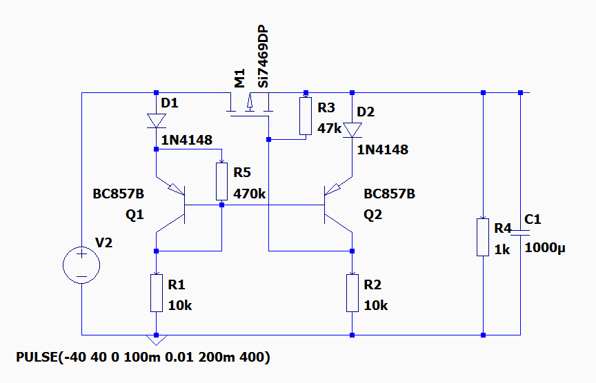

von HildeK (Gast)
Das Gate ist jedenfalls falsch angeschlossen. Müsste so aussehen wie im
Anhang.
Fehler im Plan!

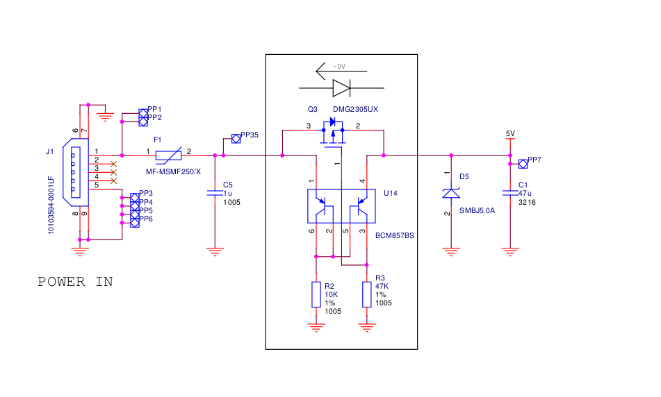

HildeK schrieb:
> Fehler im Plan!
Ja, das mag sein.Beim Raspberry3 ist die Schaltung so ähnlich wie meine.
Es gibt von diesem Stromspiegel viele Varianten. Ich wollte das nur als
Alternative zu diesen teuren Fertigteilen hier reinstellen, weil ich
damals genau nach sowas gesucht habe.

von HildeK (Gast)
Richtig. Und da ist auch das Gate am Emitter des Transistors
angeschlossen, bei deinem Bild ist es an der Basis angeschlossen. Das
ist der Fehler.
Und die beiden Dioden, die bei meinem Plan noch drin sind, dienen dazu,
bei Verpolung (denn dafür ist die Schaltung auch geeignet), die
BE-Strecke des Transistors zu schützen. Du hast die antiparallel zur
BE-Strecke; kann man auch machen.
HildeK schrieb:
> ist der Fehler.
Ja, Du hast völlig Recht, jetzt sehe ich es auch. Das Gate gehört dort
nicht an die Basis.
Die Dioden bei mir sollten aber passen oder?

von HildeK (Gast)
Sie verhindern zwar eine negative Spannung an der BE-Diode vom
Transistor, aber in dem Moment, wo eingangs die Spannung abfällt (ggf.
mit noch anderen Lasten parallel) wird sie über BE von Q3 und R2
leitend. Das macht zwar nichts wegen R2, aber der stört meines Erachtens
auch. In deiner Schaltung mit R2=0 hättest du allerdings einen Rückpfad
über BE von Q3 und dieser Diode. Das würde beide killen. R2 verlangsamt
aber den Übergang zum Sperren von Q2 erheblich. Deshalb finde ich meine
Variante besser.
Auch R3 scheint mir zu hochohmig. Der lässt mehr Restspannung am FET
übrig. Bei 1M wird das dann schon so groß, dass man das Ganze durch eine
einfache Schottkydiode ersetzen kann 😀. Zu niedrig führt jedoch zu einem
höheren Entladestrom über Q3 und R3. Trade-off! Ich finde 10k-50k ganz
ok, abhängig davon, was man sich leisten will als Entladestrom der
Batterie.
Also, ich würde R2 weglassen und die Diode(n) wie in meinem Bild setzen.
Ideal wäre eine Doppeldiode in einem Gehäuse, ebenso wie ein
Doppeltransistor.
Es ist an jedem Emitter eine Diode notwendig, sonst passt das mit dem
Fühlen der DS-Spannung am Q2 nicht.
Der Unterschied dieser Schaltungsart zu der einfachsten Variante mit nur
PMOS und Gate nach GND ist, dass sie, wie eine echte Diode, bereits
sperrt, wenn die Eingangsspannung kleiner als die Ausgangsspannung (z.B.
wegen geladenem Elko) ist. Die einfache Variante kann nur Verpolschutz
und ist solange leitend, solange die Eingangs- oder Ausgangsspannung
hoch genug ist um den FET am Leiten zu halten. Dafür hat sie noch
weniger Drop.
> Batterie.
> Doppeltransistor.
D2 die Z-Diode soll bei mir auch das Gate vor Überspannung schützen,
wenn mal irgendwo schlagartig ein Verbraucher getrennt wird und da was
über die Leitung kommt. Was denkst Du darüber?
von HildeK (Gast)
Wenn das Ganze mit Spannungen oberhalb der maximal zulässigen
Gatespannung betrieben werden soll, dann ist eine Z-Diode sinnvoll.
Statisch passiert nichts, denn die Gatespannung wird nur soweit
aufgemacht, dass noch ca. 50-100mV an der DS-Strecke abfallen, also der
FET geht nicht auf maximal ON.
Was aber dynamisch passieren kann, ist immer schwer vorherzusagen, da
kann schon mal ein zu hoher Peak auftreten. Deshalb ist diese Z-Diode
dort schon richtig - und sei es nur fail-safe.
Ich hatte mich ja an D1 aufgehalten.
Da muss ich mich etwas korrigieren: die Diode am E vom linken Transistor
ist auch schon notwendig, wenn die Eingangsspannung auf Null geht. Sonst
gibt es einen Pfad vom Ausgang über den rechten Transistor auf die
Basis, deren Sperrspannung dann überschritten wird.
