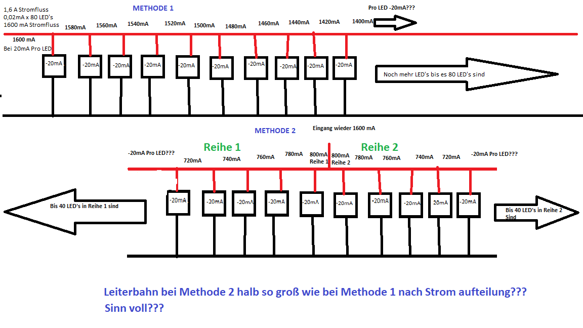

von Karsten (kooorrdi)
Gerald B. schrieb:
> Berücksichtige ebenfalls, das die Datenleitung zur 1. LED nicht beliebig
> lang sein darf. 30 cm können schon zu viel sein, gerade im Auto, wo
> Störnebel zu erwarten ist.
Ja also hab ja vor die LED's auf eine möglichst kleine Platine zu löten,
also alles so dich aneinander wie möglich also ist die Datenleitung zur
1 LED vielleicht 0,5-1 cm entfernt  also das sollte dann ja passen👍
Joachim B. schrieb:
> und es gibt sogar Netzteile mit Sense-Leitungen (für die Zuleitung).
> Am Stripe nutzt es nur bedingt denn auf langen Stripes ist der
> Spannungsabfall schon erheblich, einseitiges Einspeisen deswegen oft
> nicht erfolgreich.
Kurze Frage zur Einspeisung, wenn ich jetzt z.B nicht 1 Anfang und 1
Ende habe sondern 1 Anfang ( In der mitte der LEDS) und von den 80
LED's, jeweils 40 LED's ihre eigene Masse haben also 2 " Ausgänge" somit
habe, ist dann der Strom der durch die Leiterplatte fließen muss nicht
Geringer? Also so das man dann die Leiterbahnen dünner machen kann als
wenn man 1 Anfang und 1 Ende hat? ( da ich ja so zeichnerisch begabt bin
mache ich mal ein beispiel Bild )

von Joachim B. (jar)
Karsten schrieb:
> von den 80
> LED's
die Datenblätter die ich fand sagen 40-60mA max pro LED nicht 20mA!
Rechne also nochmal nach, altes Techniker Sprichwort,wer vorher rechnet
muss 2x rechnen. (bis 20mA pro Farbe, pro LED)

Ja das ist Korrekt hab ich auch so gelesen, aber war ja auch eher ein
Beispiel.
Viel Wichtiger ist ob das mit der Stromaufteilung Sinn ergibt und in der
Praxis auch so ist und das alles halt so sinn macht?
soviel Einspeisepunkte wie nötig, so dicke Leitung wie möglich (ohne die
Pads abzureissen)
Wolfgang schrieb:
> Die Pads käuflicher Stripes werden ganz entschieden geschont,
ich vergaß, er will eine Platine selber machen (lassen).
Dort kann er ja den Cu Widerstand fast selbst bestimmen, multilayer,
Breite Cu Dicke und bei Einspeisungen geeignete Stecker vorsehen.
