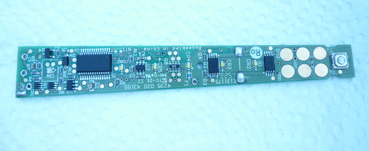

ich möchte mal versuchen, eine Zahnbürste  zu reparieren, welche sich
nicht mehr einschalten lässt.
Bei dem vorliegenden Modell Philips Sonicare HX9340 (Platine, siehe
Foto) scheint die Sicherung (F1) defekt zu sein und eventuell der
Schalter und noch min. eine Durchkontaktierung.
Nun würde mich mal interessieren, wie ich herausbekommen kann, um was
für eine Sicherung es sich handelt.
Ich habe nur folgende Daten:
Maße: ~ 1,5 mm x 0,8 mm (also eine 0603)
Farbe: blau
Aufdruck: P
Ich habe schon viel im Internet gesucht, aber irgendwie nichts gefunden,
was passen könnte.
Kann es sein, dass es eine 32 V / 3 A Sicherung ist?
Wie geht man im Allgemeinen vor, wenn man eine solche Sicherung
bestimmen möchte?
Kann vielleicht jemand dazu was schreiben?
Grüße

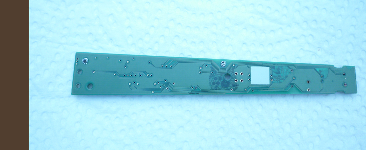

Die Zahnbürste ist nicht ganz dicht. Feuchtigkeit ist eingedrungen und
hat vermutlich für Gammel (siehe Bild) und Kurzschluss gesorgt.
Ich habe die Platine gereinigt - so gut es geht - und wollte nun im
nächsten Schritt die Sicherung auslöten, dann die Kontakte überbrücken
und gucken, ob es irgendwo übermäßig warm wird. Wenn nicht, gucke ich,
ob ich die anderen Sachen repariert bekomme. Falls das Gerät dann wieder
voll funktionstüchtig ist, wollte ich die Sicherung besorgen.
Mich interessiert derzeit aber auch, wie man feststellt, um welche
Sicherung es sich handelt. Unabhängig davon, ober der Grund für den
Defekt gefunden wird oder nicht.
Wenn jemand Tipps hat, wie ich das Ganze besser angehen kann, würde ich
mich natürlich freuen! Ein paar Messgeräte stehen mir zur Verfügung.

Benno B. schrieb:
> Was bedeutet PTC?
PTC Grundlagen:
https://de.wikipedia.org/wiki/Kaltleiter
hier in denier Schaltung wird ein PTC als "selbst rückstellende
Sicherung" verwendet.
https://de.wikipedia.org/wiki/Selbstr%C3%BCckstellende_Sicherung
Ob die Sicherung und auch dein Taster noch die gewünschte Funktion hat,
kannst du ja schnell mit einem Multimeter durchmessen: Beide Bauteile
müssen einen recht geringen Widerstand haben (der Taster natürlich nur
solange er betätigt wird).
Beide Mesungen können auch durchgeführt werden, wenn sich die Bauteile
noch in der Schaltung befinden (also noch nicht ausgelötet sind)
OP
Ich hatte die Bauteile schon mal gemessen.
Die Sicherung hat keinen Durchgang und wenn ich sie überbrücke, leuchten
die LED. Scheint also wirklich ausgelöst zu haben.

H.H., ich glaube, das Datenblatt von Littlefuse hatte ich auch schon
vorliegen. Also ist es doch eine 32 V  / 3 A?
H. H. schrieb:
> Wohl Littelfuse, Serie 467, 3A.
Bau das ein was Hinz geschrieben hat.
Passt auch ganz gut weil der Motor der die Vibration erzeugt
wahrscheinlich schon einiges an Anlaufstrom zieht.

Habe schon einige Sonicares repariert. 2A sollte reichen, aber ich hab
einfach Kupferlackdraht genommen. Taster ist sicher defekt. Dukos ggf
auch, da aber nur dual layer herausklingelbar. Tw. macht sie auch
errorcodes über die Vibration. Man muss UNBEDINGT die Silikondichtung
sabberfrei halten...das kann man üben und ist auch eh viel ansehlicher,
wenn man nicht halb ausläuft dabei ;)
Klaus.
