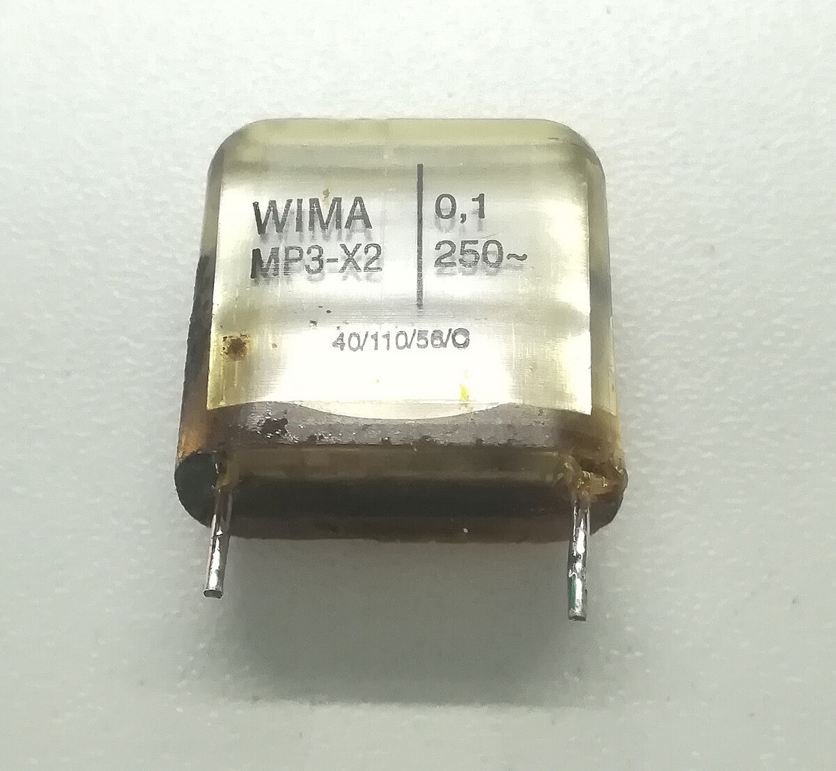

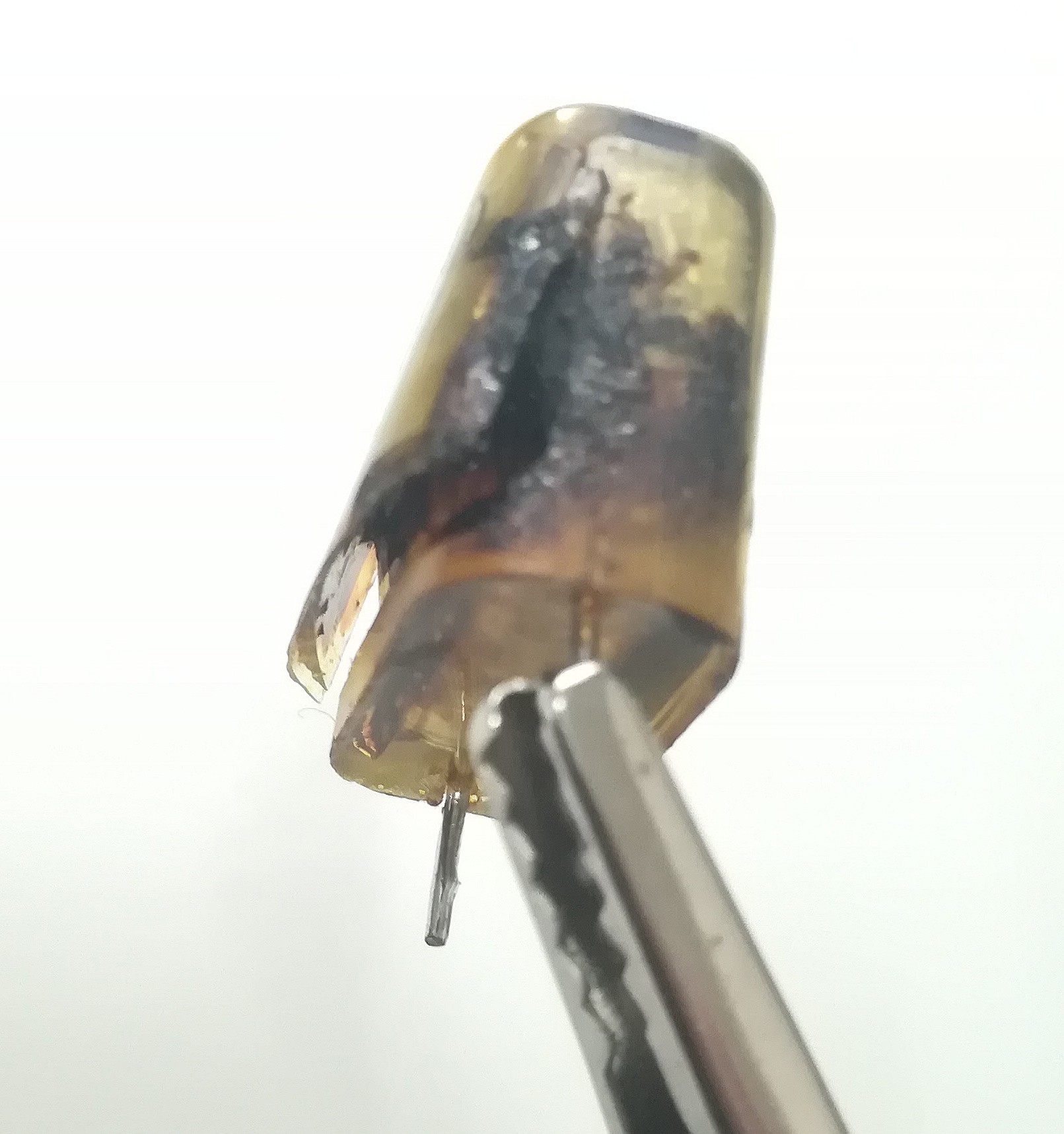

Hallo, ich bin noch neu auf dem Gebiet der Elektronik, wenn ich also komische oder unangemessene Fragen stelle dann bitte ich das zu entschuldigen, das ist allein meinem Unwissen zuzuschreiben. Mein Problem ist ich habe hier ein eigentlich simples Akku-Ladegerät ELV ALM 7006 (Bj. um 1990?), bei dem der WIMA MP3-X2 1uF RM15, RF - Entörkondensator verschmort ist (siehe Bilder) Meine Frage ist nun, ist diese Entstörung heute noch notwendig, also kann ich den Kondensator einfach weglassen, was ich eigentlich aber nicht möchte ohne sicher zu sein. Und die zweite Frage ist, kann ich diesen Kondenstator durch ein anderes Modell ersetzen, da ich in einem englischen Form gelesen habe das dieser Typ von Kondensator dazu neigt zu verschmoren. Ich dachte dabei an einen Ersatz mit "Wima Folien Kondensator Capacitor 1µF 1uF 630V MKP 4 RM27,5 ROHS", in der Erwartung das dass auch längerfirstig hält. Da es hier um "Entörung" geht gehe ich davon aus das nicht jeder Kondensator in Frage kommt, und deshalb wende ich mich an euch. Grüße Andreas PS: Ich könnte ein baugleiches Modell auf ebay oder Conrad erwerben aber die Preise für den Kondensator sind ja astronomisch hoch. bei ca 10 EUR.

100nF, nicht 1µF
Andreas B. schrieb: > Da es hier um "Entörung" geht gehe ich davon aus das nicht jeder > Kondensator in Frage kommt, und deshalb wende ich mich an euch. Richtig. Nicht ein x-beliebiger :) Und nicht 1uF, sondern 0,1uF WEnn Du kurz bei den Resicherlt, Pollin, ebay.de etc nach X2 0,1uf 250V (300V) AC suchst: hast Du das richtige sichere Teil.
250V reicht doch nicht mehr, oder? Nimm 275V, die gibts auch mit Rastermaß 15mm.
Hallo erstmal, und vielen Dank Ja,ja... ich mal wieder mit schnell was Suchen :) Ist natürlich nur 0.1uF, danke für den Hinweis. Ich habe auf ebay das gefunden: 100nF, 0,1uF, 275V~, 10%, X2, 0,1µF, MKP, RM15, Panasonic, ECQUAAF104KA Das mit der höheren Spannung war auch mein Gedanke wegen der Anhebung von 220V auf 230 V (± 23V), was ja locker den 250V sprengt. Frage: Kann ich auch einen X2 Kondensator mit höherer Spannung nehmen ohne das "Enstören" zu stören :) Und was bedeutet MP3 vsersus MKP, bei MP3 kommt nur der Frauenhofer MP3 codec bei Google raus egal ob ich Kondensator sage oder nicht, ich bin halt kein Experte und bitte für dämliche Fragen um entschuldigung.

Andreas B. schrieb: > Und was bedeutet MP3 vsersus MKP MP3: metallisiertes Papier MKP: metallisierte Polypropylen-Folie
#7260354
Andreas B. schrieb: > Und was bedeutet MP3 vsersus MKP, bei MP3 kommt nur der Frauenhofer MP3 > codec bei Google raus egal ob ich Kondensator sage oder nicht, ich bin > halt kein Experte und bitte für dämliche Fragen um entschuldigung. Beim Kondensatorhersteller Wima findest du unter MP3 nichts musikalisches. Und der Unterschied ist das Dielektrikum der Kondensatoren, Papier vs Polypropylenfolie.
Andreas B. schrieb: > Frage: Kann ich auch einen X2 Kondensator mit höherer Spannung nehmen > ohne das "Enstören" zu stören :) siehe oben: 300V Latürnich auch 275V
