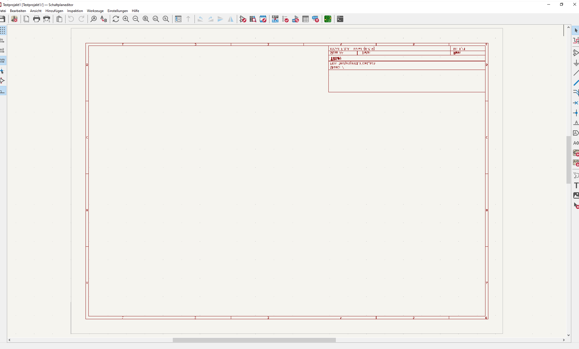

Kicad Sybole gespiegelt
Moderator Persönliche Seite #7260928
Entspiegele sie doch einfach. ;-)
Symbol anfassen und bewegen, dann die X-Taste drücken, das spiegelt das
Symbol.
(Ich gehe mal davon aus, dass wirklich nur dein Symbol gespiegelt ist,
nicht das ganze Bild inklusive Schrift etc.)
ps: Die Frage ist natürlich, warum man Kicad überhaupt erst in einer
Virtualisierung laufen lassen will. Schließlich gibt's das doch ready to
run für alle gängigen Desktop-Betriebssysteme.
Gast #7261733
Noch nie gesehen, noch nie davon gehört.
Mach mal Nägel mit Köppen und installiere Kicad direkt ohne VM.
Ist vielleicht eine merkwürdige Wechselwirkung.
Moderator Persönliche Seite #7261781
Habe gerade mal spaßeshalber Kicad 6.0.9 in einer Virtualbox-VM
installiert. Egal, welche der 3 Grafikoptionen ich auswähle, so einen
Effekt kann ich nirgends sehen. Im Gegensatz zu Altium funktioniert hier
sogar die 3D-Version von VboxSVGA (wenngleich die Windows-Menüs damit
schon irgendwie buggy aussehen, man findet kaum den Ausschalter).
