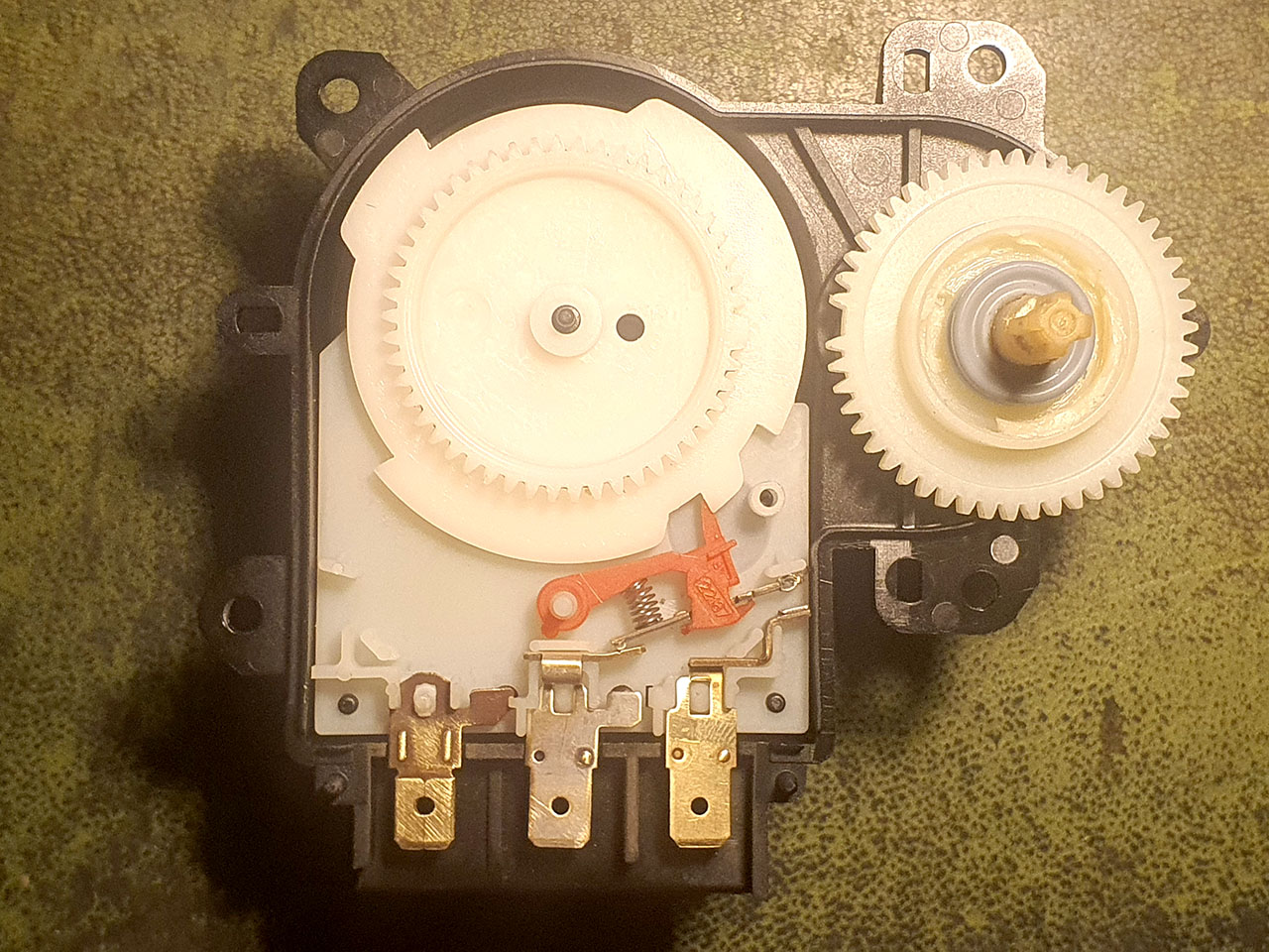

Hallo.
Ich fand hier einen Thread von 2008 indem ein "Abwasch-König" (als Gast)
scheinbar anhand der Stellung der Nockenscheibe wusste, welche Stellung
die Verschlussscheibe dazu haben muss.
Habe den Teil inkl. Motor abgenommen, und dabei ist auch das Zahnrad der
Verschlussscheibe abgefallen.
Nun liegt die Lose im
Wasserweiche/Durchlauferhitzer/Dreck-Sensor-Gehäuse.
Könnte das Zahnrad aber wohl wieder reinstecken.
Leider gibt es dafür aufgrund des Kreuz-Stift 4 verschiedene Positionen.
Durch den entfernten Dreck-Sensor kann ich die Position der Scheibe aber
sehen.
Zumindest dann, wenn diese das hintere Loch für den Arm des oberen Korb
offen hat.
Das Loch in der Scheibe ist Oval.
Und in der Scheibe selbst gibt es nur ein großes ovales Loch, und
daneben ein kleines rundes Loch.
Anbei ein Foto des Stellmotor-Teil mit etwas versetztem zweiten Zahnrad
um die Nocken komplett zu sehen. Das ist auch die Stellung, in der der
eine große Zahn in seine Zahnlücke passt.
Ab Werk wohl genau so vor der Montage.
Das Teil im anderen Strang sieht praktisch identisch aus (auch mit dem
dicken Zahn in der Mitte), nur die zweite Nut (der beiden Kleinen) ist
genau so kurz wie die Erste.
Ich habe alle Kontakte gereinigt.
Bei dieser Verbindung von zwei Zungen per Feder wäre eine Vergoldung
sinnvoll gewesen.
Denn nicht mal oben auf den sichtbaren großen Kontakten im Abstand von
evtl. 1cm hatte eine Voltmeter/Widerstandsmesser/Ampere-Zange (Metrix MX
355) Durchgang oder Widerstand messen können.
Im Foto ohne die Oxidschicht.

#7263589
Du hast aber schon bemerkt, dass das von dir bemängelte Verhalten hier
auch nicht zu selten ist. Ich kenn zwar das Teil nicht, würde aber
zuerst mal das ganze ans Netz hängen und mal durchlaufen lassen. Das
Schloss kann nach Ende des Zyklus wohl nur in einer Stellung passen.
Dann halt markieren und einbauen, falls es nicht direkt passt, dann nach
leichtem verdrehen beider Teile um denselben Wert.
