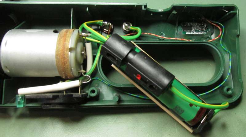

Der Motor im kleinen Handstaubsauger klingt lahm. Hinterm Beutel ist ein
Dreierpack NiCd Mignonzellen in blauer Folie, gemessen 3,8 Volt
Leerlauf, nach Herstellungsalter geschätzt 600mAh.
Hab noch alte 3,6 V Handys, die Nokia Wandwarze passt in die
Wandhalterung, das Nokiahandy mit 900 mAh Akku BL5B passt mechanisch in
den Sauger.
Die Saugerakkuleitungen +/- schliesse ich parallel an die Handyakkupole
über eine Sicherung und eine Freilaufdiode am Schalter in Sperrichtung.
https://de.wikipedia.org/wiki/Schutzdiode#Freilaufdiode
Kann das so funktionieren oder hab ich da was übersehen?

- Die Handy Akkus haben eine Schutzelektronik.
- Bei Überstrom schalten die den Ausgang ab.
- Der Einschaltstrom des Sauger-Motors ist eventuell zu hoch.
- Die NiCd Ladeschaltung wird den LiPo ggf. überladen, da Überspannung.
Akkutauscher schrieb:
> das Nokiahandy mit 900 mAh Akku BL5B passt mechanisch in den Sauger.
Heißt das, du willst das Handy auch verbauen? :-) LOL Dann kannst du
dessen Ladeschaltung verwenden. [edit] OK ja, willst du.

Spar dir die Mühe. Das wird nicht funktionieren. Die verbauten Nicads
sind nicht irgendwelche Wald- und Wiesenzellen, sondern spezielle
Hochstromzellen, die 20A und mehr liefern können. Bau da 2 18650
Lithiumzellen in Parallelschaltung ein. Dann geht das Teil ab wie
Schmidts berühmte Katze. Und zwar so dermaßen, dass du dir überlegen
wirst, deinen Bodensaugstauber bei Ibeh zu verscherbeln.

Eine genügt, ich habe eine Markenzelle mit zulässigen 30A Entladestrom
verbaut. Eigentlich überflüssig, noch eine Kfz-Sicherung dahinter.
Das habe ich vor drei Jahren gemacht, im Gegensatz zu dem vorherigen
NiMH-Gelumpe ist er damit tatsächlich benutzbar geworden.

Ich habe da 2 Panasonic mit jeweils 3Ah und eine 1€-Ladeschaltung mit 1A
Ladestrom eingebaut. Damit kann der mit einem herkömmlichen USB-Lader
geladen werden. Dauert zwar die ganze Nacht, aber dann wird der sowieso
nicht benutzt.

> - Der Einschaltstrom des Sauger-Motors ist definitiv zu hoch.
Und das zwar bei jedem Einschaltversuch (ES GEHT WIE GESAGT NICHT!),
aber vielleicht schafft die Elektronik es nicht oft genug, bis auch
Du mal irgendwann überzeugt bist, daß das von anfang an Unsinn war.
Dann hast Du zumindest den Schaden "Handy(-akku) defekt".
Reicht bitte jetzt dieser Hauch an Schadensgefahr, das zu lassen?

Es gibt LiIon auch als 14500, also im AA-Format. Drei davon parallel,
wie es in Millionen von Laptops auch mit den größeren gemacht wird.
Für eine 14500 sind 750 mAh realistisch, ich habe aber keine Zahlen, wie
groß die Entladeströme werden dürfen.
