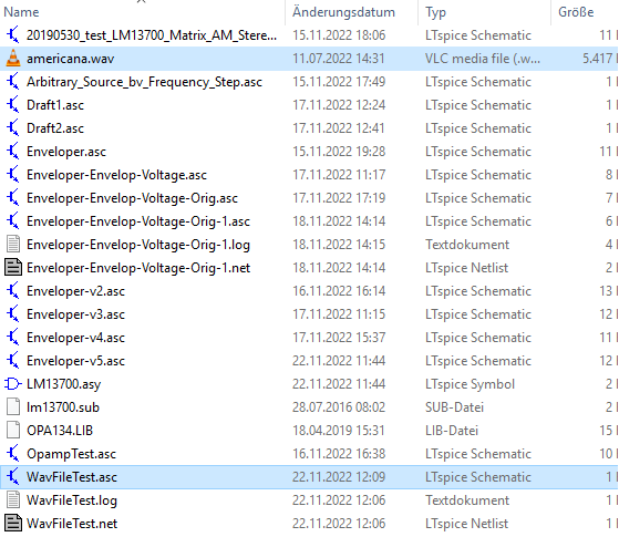

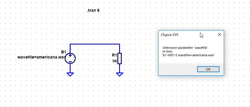

im Zusammenhang mit meinem Enveloper-Projekt will ich in der
(vorläufigen) Schaltung mal eine wav-Datei als Spannungsquelle
verwenden.
Funktioniert leider nicht.
Um das Problem zu isolieren habe ich daher einen rudimentären
Test implementiert.
Ich habe mal entsprechende Screenshots angehängt.
Die wav-Datei ist im Projektverzeichnis.
Die Syntax (ebenfalls als Anhang dabei) ist eigentlich okay, oder ?

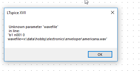

OP #7261421
Oliver S. schrieb:
> Das ist sehr vermutlich nicht das Arbeitsverzeichnis von LSPice.
> Ein kompletter Pfad dürfte das Problem lösen.
> Oliver
Hallo Oliver,
was bedeutet denn der Begriff Arbeitsverzeichnis ?
Wenn ich eine Lib includiere (.LIB dateiabc.lib)
wird die im Verzeichnis in dem sich die Project.asc
befindet gefunden, also ist das "Projektverzeichnis" doch das
Arbeitsverzeichnis ?!
Anyway, deine Idee bringt auch keinen Erfolg.
(siehe Screenshot)
Grüßle Harry
