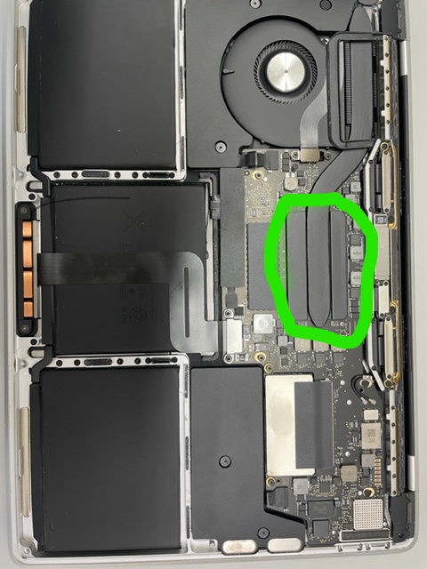

Macbook Pro A1708, dieses funktioniert nicht mehr...
Das heißt einziges Lebenszeichen, die Umschalttaste leuchtet wenn man es
einschaltet.
Ich habe schon sämtliche Tastenkombinationen für den Recoverey Modus...
ausprobiert...brachte alles nix.
Denk ihr das Display ist kaputt? Dann müsste aber eigl. der Lüfter
angehen oder?
Hat jmd schon Erfahrungen z.B. Kabel welches leicht reißt. Im Netz finde
ich eigl als Ursach nur die Tastenkombinationen.

Gast #7262474
Vermutlich die GPU defekt. Damit gibt es immer wieder mal Probleme. Da
gibt es Firmen die so etwas reparieren, kostet um die 200€.
Schon mal ein Diagnose versucht? Da gibt es verschiedene Möglichkeiten
die man Probieren kann, um den Fehler einzugrenzen.
Eine Testvariante ist hier https://support.apple.com/de-de/HT202731
beschrieben. Ansonten google mal nach "MacBook Diagnose", da wirst Du
fündig.

Diagnose ausprobiert Display immernoch nur schwarz
Dieses Teil im Anhang wird warm...
Zwecks BIOS Batterie werde ich gleich probieren :)
OP (Firma: yssir) #7262765
Update:
Ich blödian!
Habe das MacBook nocheinmal an einem externen Bildschirm
angeschlossen...
Man muss das MacBook erst zuklappen bevor der andere Bildschirm was
macht...
Also MacBook an und für sich funktioniert...habe jetzt sogar
rausgefunden wenn man den Bildschirm nur etwa 15° aufklappt funktioniert
dieser einwandfrei :)
Werde jetzt mal die Flexleitungen zwischen Mac und Bildschirm
kontrollieren, abstecken, putzen neu anstecken evtl. erneuern.
Oder hat jmd einen anderen tipp?
OP (Firma: yssir) #7264691
Display cable kann man nicht so leicht austauschen -> man muss es mit
einem anderen flicken -> Löten auf höchstem niveau bin gespannt ob ichs
pack.
Naja erstmal lieferzeit des anderen cables von zwei Wochen das heißt
erstmal ruhe
