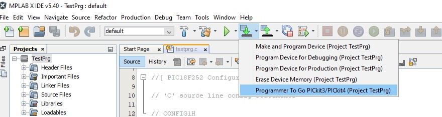

Mir muss es irgendwie gelingen, eine HEX-Datei für einen PCI18F252,
erzeugt mit dem CCS_PCWH Compiler v3.249 in ein PICkit4, Modus
"programmer to go" zu bringen.
Kann mir jemand dazu Instruktionen/Tipps geben - bisher schaffe ich es
nur,
mit dem MPLAB X und dessen Programmer To Go Funktion einen
funktionierenden
Programmer-To-Go zu erstellen.
OP #7261852
Mit dem IPE hatte ich vor ein paar Monaten vergeblich versucht, eine
HEX-Datei für den dsPCI33FJ128MC706A auf ein PICkit4 im Modus
ProgrammerToGo zu bringen - hab's dann erst mit der IDE hinbekommen.
So eine Antwort ermutert einen dann aber doch, es noch mal zu versuchen
- und siehe da - auf Anhieb!
