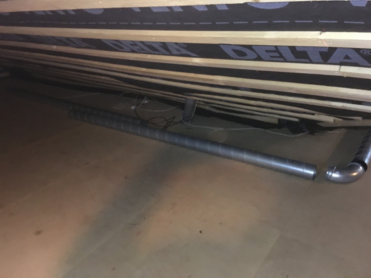

Angeblich sollen die Wickelfalzrohre einer (meiner) Belüftungsanlage
vernietet/verschraubt werden. Dies soll nicht nur der mechanischen
Befestigung dienen sondern auch dafür sorgen, dass die Stücke die man
verbindet auch elektrisch verbunden sind.
Sollte man seine Rohre erden? Zerstöre ich durch das Nieten/Schrauben
nicht die Dichtung?
Ein Erdungskabel liegt noch dort, da war mal eine Antenne auf dem Dach
mit geerdet. Könnte man also wieder verwenden.

„Alle elektrisch leitenden Verteilsysteme im Haus sind in den
Potentialausgleich einzubeziehen“
So oder ähnlich steht es in den VDE Vorschriften, ohne wenn und aber.
Macht gerade bei den Lüftungsrohren wirklich Sinn, denn oft genug sind
in der Nähe elektrische Einrichtungen die natürlich auch mal defekt sein
können und damit der L auf dem Blech landet.
Der gewöhnliche Lüftungsbauer schraubt auch die eine oder andere
Blechschraube in die Rohre, das macht gar nichts. Leider kann man auf
dem Bild nicht erkennen ob du Rohre mit Dichtung verwendest oder nackte
(und dann mit Klebeband außen abdichtest)

Die sind mit doppelter Dichtung. Ich werde die trotzdem zusätzlich mit
Klebeband abdichten. Nur die Schraube/Niete macht da doch wieder ein
Loch rein?

Manchmal hilft auch eine Schelle? Jedenfalls sammelt sich an Schrauben
der Schmutz im Rohr. Deswegen würde ich sie nie unten anbringen.
> mit Klebeband abdichten.
Ob das 100 Jahre hält?
Oder ähnlich.
Steht da nicht dabei "...die ein gefährliches Potential annehmen können
Statische Aufladung könnte tatsächlich ein Thema sein.
Zum Sichern kenne ich kleine Blechschrauben, z.B. DIN 7981 2,9x9,5 mm
