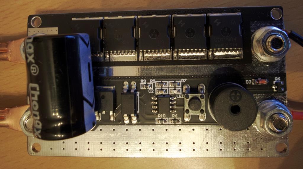

Ich habe ein billiges Punktschweissgerät von Aliexpress erworben.
Auch auf der höchsten Stufe schweißt es noch nicht befriedigend - gerade
so, aber min. 50% mehr Energie wären nötig.
Also dachte ich mir, ich vergrößere einfach die Kapazität, was die
freigesetzte Energie direkt erhöhen sollte.
verbaut waren 1000uF, ich habe auf 4700uF erweitert.
Nur brachte das einfach keine Verbesserung.
Was kann ich sonst noch tun?
Liegt es daran, dass der neue kondensator villeicht einen zu hohen
Innenwiderstand hat?
Die verbauten Mosfets sind HYG011N04LS1TA.
https://datasheet.lcsc.com/lcsc/2108150330_HUAYI-HYG011N04LS1TA_C2874971.pdf
[upload]Hochgeladenes Bild : IMG_20221123_170741_LMC Jeus V86 8 Pro.jpg
./upload3/152069_1669219566x90408_IMG_20221123_170741_LMC_Jeus_V86_8_Pro
.jpg  [/upload]

Womit wird das Gerät denn befeuert? Also woher kommt die Spannung,
Schaltnetzteil, Trafo mit Geichrichter...?
Wie hoch ist die Spannung ohne Auslösung?

die Leitungen die die Schweißenergie liefern ( rot und schwarz) scheinen
geringeren Querschnitt zu haben als die Elektrodenleitungen
(Kabelschuhe).
Auch diese Leitungen bestimmen den Spitzenstrom beim Schweißen, genau so
wie der Innenwiderstand des (Blei-) Akkus.
Also entweder hat der Akku zu wenig Schmackes oder die Zuleitungen
(rot,schwarz) sind zu lang oder zu dünn.
Das Risiko ist halt: Vielleicht schalten die MOSFETs nicht satt genug.
Dann können die bei mehr Strom überhitzen.
Und wenn dann die Schweißelektroden kleben? ... dann wirds heiß.
Den 4700µF würde ich lassen. Der liefert die Gatespannung der MOSFETs
und sorgt dafür dass die richtig durchschalten, sollte aber keinen
Einfluss auf den Schweißimpuls haben. wenn er ausreichende Größe hat.
