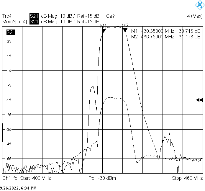

von Gerhard H. (ghf)
Pindioden funktionieren nicht gut unter etwa 2 MHz,
dort machen sie Intermodulation wie normale Dioden.
Darüber verhalten sie sich wie steuerbare Widerstände.
Und jeder Abschwächer im Eingang verschlechtert
die Rauschzahl um "seine" dB. Ein guter Platz dafür
ist nach dem 1. VV, aber vor dem 1. Mischer.
Bild: 2 sot-23-PIN-Päckchen, der Unterschied "voll auf"
bis "voll zu" von 0.5-2V Regelspannung.
