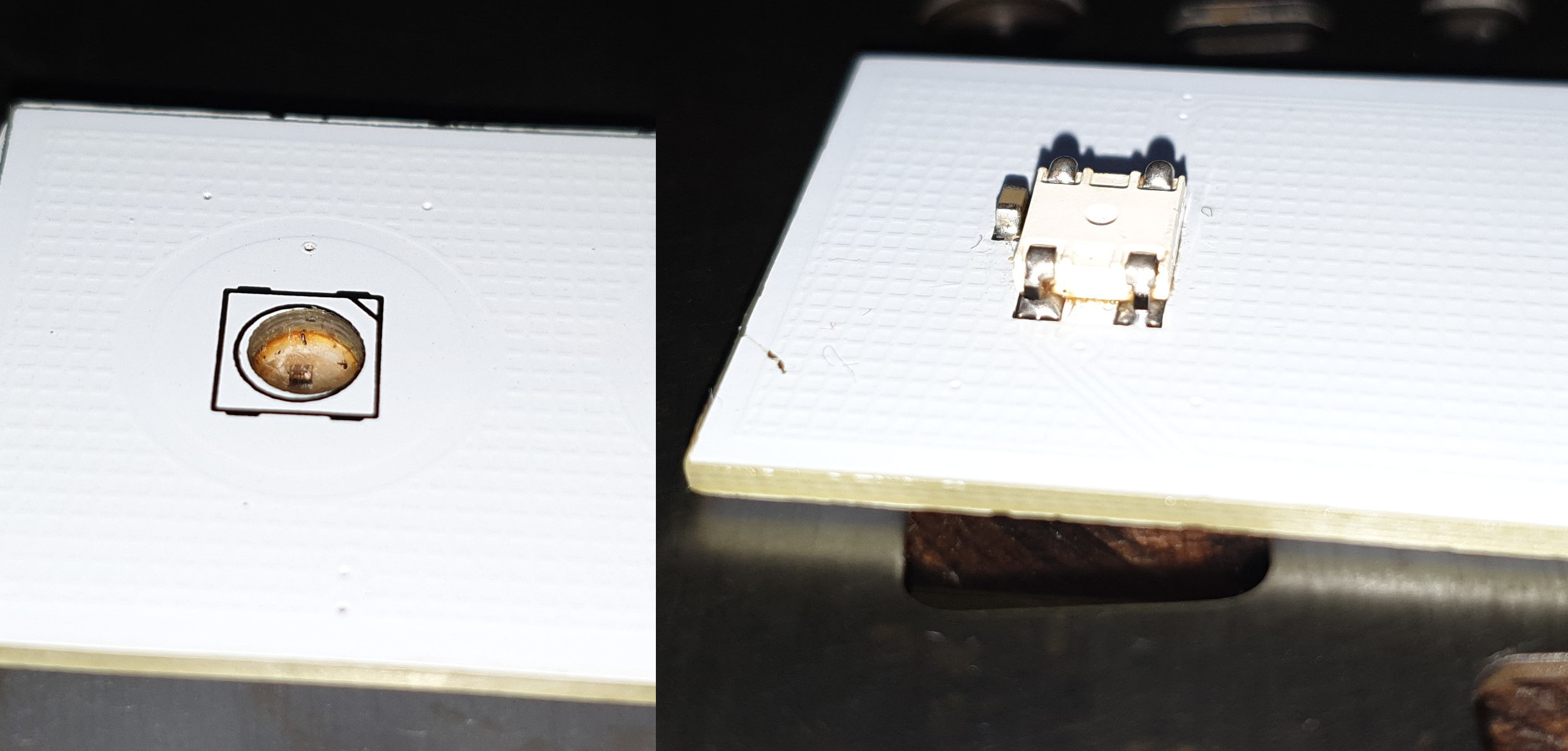

von N. B. (charlie_russell)
Bin auf der Suche nach reverse monut (LED auf der Rückseite verlötet)
RGBWW in ca. einem 3528 package (Linsen Größe, Footprint kann größer
sein).
von H. (Gast)
Zu speziell IMHO. Jede Eigenschaft (3528, Reverse Mount, RGBWW) für sich
genommen schränkt die Auswahl erheblich ein, alles drei in einem Produkt
vereint - eher unrealistisch.
RGBW (warm weiß) wäre schonmal ein Einfang. Vollspektrum muss die weiße
LED auch nicht zwingend haben.
Größer als 3528 dürfen die nicht sein da es dann nicht mehr mit dem
lightguide/Aussparung vom Schalter passt. Kleiner geht.

von H. (Gast)
Warmweiß war doch schon die Anfangsbedingung. Für Weiß braucht man eine
gewisse Menge an Phosphor in der LED, die allerdings die 3 Chips für RGB
nicht überdecken dürfen. Und das alles in den innen verbleibenden Kreis
von 2mm? Oben drauf noch die Spezialanforderung Reverse Mount? Ich
glaube es eher nicht.
Kannst Du eher nach 2 besonders kleinen LEDs suchen, 1xRGB und 1xWeiß.
Die dann nebeneinander montieren.
Gibt 3030 mit exakt dem was du beschrieben hast RGB und weiß in einem
Package. d.h. das einzige was anders sein müsste, ist das Package:
https://www.tme.eu/pl/en/details/n0m59s34/smd-colour-leds/brightek-europe-limited/
RGBW gibt es auch nochmal kleiner als 2020 mit deutlich geringerer
Helligkeit (5mA LED würden auch bereits zur Beleuchtung ausreichen).
Natürlich ist das exotischer als 0815 LEDs, jedoch ist reverse mount
jetzt kein vollkommener Exot und RGBW ansich mainstream. RGBWW in
kleiner 5050 wäre wieder exotisch, sollte technisch jedoch möglich sein.

von Norbert T. (atos)
Wenn es ein Einzelstück sein soll dann kann man durchaus normale LEDs
"reversed" verlöten.
>Preislich sollte das ganze unter 0,50€ je LED/board bleiben.
Aber ich nehme an es sollen mehr sein...
Bei Mouser finde ich keine einzige LED in 3528 reversed. Es gibt sieben
Typen in 2835 reversed und drei in 3528 ohne Revers.
https://www.mouser.de/c/optoelectronics/led-lighting/
alle LED die Mouser gelistet hat mit Auswahl der Gehäuseform
Pick and place dürfte schwirig werden und reflow eventuell auch.
SK6812MINI-E: http://www.normandled.com/Product/view/id/875.html
Das war auch nur meine erste Anlaufstelle, da die Suchfunktion hier
funktioniert.
mit "LED 3528 reversed" fand ich immerhin zwei mit
RGB ohne Weiß:
https://www.kingbrightusa.com/product.asp?catalog_name=LED&product_id=AAA3528RBGS/08-09
https://www.inolux-corp.com/datasheet/SMDLED/Mono%20Color%20Reverse%20Mount/IN-P32TRRRGB_V1.2.pdf
Aber wie schon oben geschrieben wurde alles zusammen "schränkt die
Auswahl erheblich ein"
