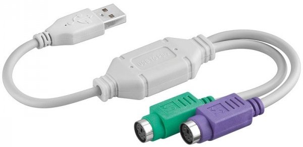

kennt jemand einen PS/2 USB Konverter, der auch mit deutschen Tastaturen
funktioniert?
Bei diesen Adaptern (Bild) von Goobay/Logilink/Delock funktionieren alle
Tasten, bis auf die kleiner/größer Taste (zwischen Shift und Y).
Angeblich soll mit diesen Adaptern auch die Multimediatasten
funktionieren, was auch nicht geht. Ausprobiert wurde dies mit 3
verschiedenen Tastaturen und ja, am PS/2 Port angeschlossen
funktionieren alle Tasten.

Ersetze "deutsche Tastatur" durch "internationale Tastatur" im Gegensatz
zu "US-Tastatur". Da liegt nämlich der Unterschied; internationale
Tastaturen haben eine Taste mehr als US-Tastaturen, und schlechte
PS/2-USB-Konverter kennen die nicht. Und das ist genau die Taste rechts
neben der linken Shift-Taste.
Es gibt aber Adapter, die funktionieren. Meinen habe ich vor über zehn
Jahren mal irgendwo gekauft ... und mir natürlich nicht gemerkt, wo, und
ein identifizierbares Typenschild oder so gibts auch keins, aber das
Ding sieht auch komplett anders aus als Dein Bild, da ist ein flaches
rundes Kunststoffgehäuse verbaut, und nicht ein Klumpen ans Kabel
angespritzt.
Das hilft Dir nur insofern, als daß Du bei der Suche explizit nach
"works with international keyboards" o.ä. sehen musst.

Es gab das Thema hier vor einigen Jahren schon mal.
Diesen hier hatte ich von Pollin bezogen.
Sieht ähnlich aus.
https://www.ebay.de/itm/140927631863?hash=item20cff101f7:g:8zsAAOSwUjhiTUu5
Und auch so einen irgendwoher.
https://www.ebay.de/itm/333896823833?hash=item4dbdcd3419:g:rBkAAOSwWixgMkDb
Habe gerade nochmal beide getestet, funktionieren auch mit der <> Taste.

Danke an alle für die sinnvollen Beiträge.
@ Émile
Das war auch meine erste Vermutung, das die 102te Taste ignoriert wird.
@ michael_
Ich werde mir mal den Adapter aus dem zweiten Link besorgen.
@ idm
Es werden keine Events ausgelöst.
@ Fred R.
Beides Tools, um Datenübertragung von Geräten zu protokollieren.
@ Émile
Es hätte ja auch sein können, das ein ungültiger Code übermittelt wird.
