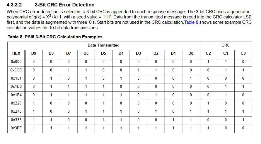

Eine 3 Bit CRC ... 8 mögliche Werte.
Du kannst jedes Bit einzeln auswerten. Bei 1 gibt es für jeden Wert
genau einen Folgewert, bei 0 einen anderen.

Hier ist eine ausführliche Erklärung zur CRC Berechnung:
http://www.sunshine2k.de/articles/coding/crc/understanding_crc.html
Um die PSI5 3-Bit CRC zu implementieren reicht im Prinzip "3. Concept of
the CRC shift register". Dazu dann aus der PSI5 Spezifikation "3.2.2
Error Detection" und man bekommst das mit ein paar Zeilen C Code hin,
der dann auch die gewünschten Ergebnisse liefert (das Polynom ist 0x03,
die Registerlänge natürlich 3 Bit, initialisiert wird das Register mit
0x7 und die drei "0" Bits laut der PSI5 Spezifikation sollte man nicht
vergessen.)

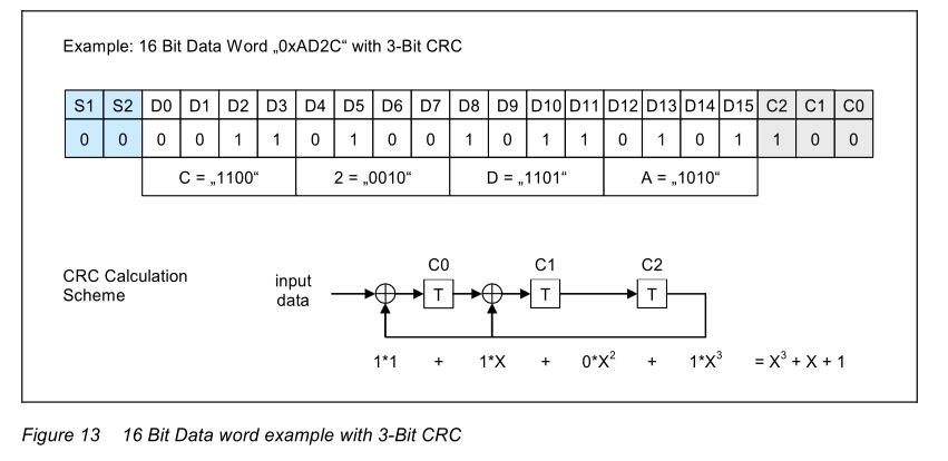

#7266181
Vielleicht hilft dieser Link weiter:
https://books.google.at/books?id=qydjLSpxqlYC&pg=PA62&lpg=PA62&dq=crc+schieberegister&source=bl&ots=p3vVZXvhT2&sig=ACfU3U0VCoM1tI4c-DZrLWEwQfG24GtLEQ&hl=de&sa=X&ved=2ahUKEwjYiZmtnsz7AhWjXvEDHQvsCfkQ6AF6BAglEAI#v=onepage&q=crc%20schieberegister&f=false
Man braucht nur die Schaltung in eien C-Code umsetzen.
Man braucht sich nur an die Anleitung zu halten. Bei Bedarf kann ich
eine Anleitung zur Umsetzung geben.

Eine Anleitung zur schnellen (Implementierung) bitweisen Lösung in
Pseudsprache:
1. initalisierung:
  C0=0;
  C1=0;
  C2=0;
2. Schrittweise (bitweise) CRC3 Berechnung:
  Temp= LSBeingangsdatenbit xor C0;
  C1=C2;
  C0=C2 xor Temp;
  C2=Temp;
Nächstes Eingangsbit ins LSB schieben und Schritt 2 bis zum letzten
Eingangsbit wiederholen.
Dann steht der CRC3 in den Bits C2, C1 und C0 zur Verfügung.
Der Pseudocode braucht nur in die gewünschte Sprache ASM,C, Pascal, VHDL
... übersetzt werden.

Den CRC Register beim Start korrekt zu initialiseren und die Funktion
für die einzelnen Datenbits aufzurufen sollte ja klar sein.
Gast #7266293
Gerald K. schrieb:
> Nach dem wir genügend Vorarbeit geleistet haben kann Alex einmal den
> Code ausprobieren. Dann werden wir sehen.
Bei meinem Test mit obigen Code kam das raus was in "3-bit_CRC.png" zu
sehen ist. Den Hinweis mit der richtigen Initialisierung des CRC
Register und den drei zusätzlichen "0" Bits haben ich bereits gegeben.
Man kann das Ganze auch ohne Programmierung mit dem passenden Tool, z.B.
CRC RevEng verifizieren.
Gast #7266302
Gerald K. schrieb:
> Für x^0 gibt es kein Register. Dann sind es wieder 3.
Nein, die höchste Stelle des Polynom ist hier überflüssig. x^0 ist das
LSB des Polynom. Im Bild aus der PSI5 Spezifikation sieht man das gut
(auch wenn die Datenbits von links rein kommen, von rechts wäre es noch
offensichtlicher).
#7266314
Es zählen nur die Terme mit den Rückkopplungen über xor.
Das Polynom bezieht sich nicht auf die Bit, sondern auf die
Rückkopplungen.
Mit ist noch ein Unterschied zur Schaltung im Link
aufgefallen. Die Schieberichtung ist umgekehrt.
