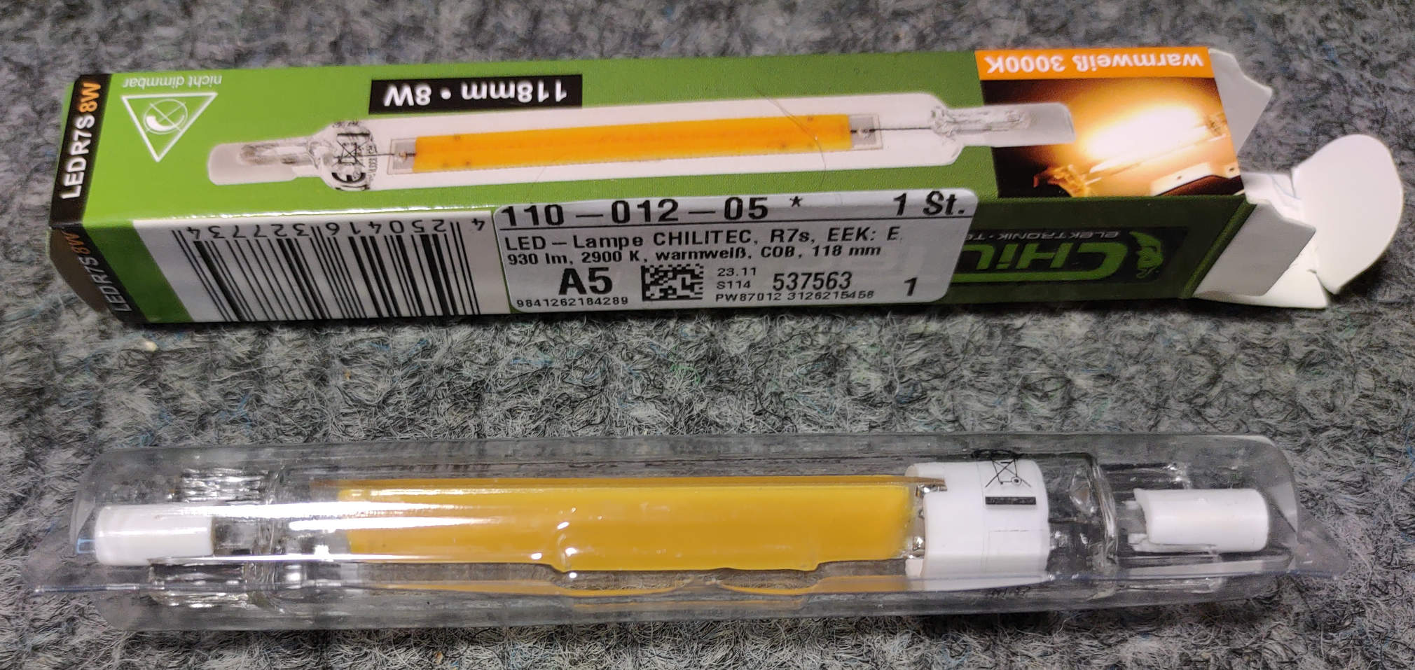

In meinem Konkreten Fall geht es um den Tausch einer 250W Leuchte
gegen eine 18W LED mit R7s Fassung.
Die nicht dimmbare LED kostet 8€, die dimmbare knapp 30€.
Also habe ich erst mal mir der 8€ Variante bestellt.
Nun stellt sich die Frage, Dimmer ausbauen, oder einen anderen
Trick anwenden. Die Lampe Flackert auch wenn der Dimmer-Regler
am Anschlag, zumindest theoretisch, bei 100% ist.
Markus

von Markus W. (dl8mby)
Die Lampe, die ich meine, siehe Anhang, ist von Pollin.
Übrigens habe ich mich vertan im ersten Thread. Sie hat 8W
Leistungsaufnahme und ist 118mm lang, daher die 18.
Da ist auch keine zusätzliche Elektronik enthalten, es sei den
sie ist auf dem LED-Chip integriert.
Die originale Leuchte, bei meiner Frau im Arbeitsbereich,
verbraucht jährlich an die 100€ mehr als die genannt, bei
4h pro 160AT (4Tage HO) und 0,75€/kW.
Deshalb meine Umrüst-Aktion.
Markus
Noch der Link
https://www.pollin.de/p/chilitec-led-lampe-r7s-eek-e-8-w-930-lm-2900-k-warmweiss-cob-118-mm-537563

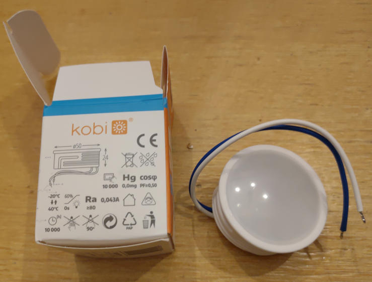

Ich meine nicht die Spezial-Lampen mit Elektronik, wie z.B. die im
Anhang, sondern die ganz normalen, die nur die LED-Zeilen enthalten.
Die Lampen, die nur eine Handvoll LEDs auf einer Platine verlötet haben,
die brauchen natürlich ein NT, das die Spannung herabsetzt, die sind
aber hier nicht gemeint.
LG
Markus
Tut mir leid, aber ich kann Euch beiden nicht folgen.
Ich habe eine LED-Leuchte, die kein NT verbaut hat.
Wenn es nicht auf dem LED-Chip direkt integriert ist,
ist da nichts. Habt Ihr meine Bilder gesehen.
Es geht um die R7s Leuchte mit 230V/8W/LF>0,9.
Ohne es genau zu wissen, nehme ich an, dass es eine
Kettenschaltung von LEDs und Widerständenhandelt.
Da ist keine aktive KSQ integriert.
Wenn ich am WE Zeit finde hole ich meinen Trenntrafo raus und
schließe die Leuchte an die Wechselspannung an und mach ein Foto
vom Stromfluß mittels einen Shunt-R.
Dann müssten wir sehen, ob Eure Angaben soweit zutreffen.
Bis dahin gute Nacht.
Markus
von Max M. (Gast)
Also erstmal seht im DB 'Nicht direkt an Netzspannung angeschlossen',
d.h. die benötigt ein Vorschaltgerät und zum anderen scheinst Du ganz
einfach nicht in der Lage zu sein Dir wenigstens einmal zu überlegen was
eine Reihenschaltung von LEDs wohl von einem
OHMSCHEN
Widerstand unterscheiden könnte.
Und die Funktion eines Phasenanschnittdimmers hast Du auch bis heute
weder nachgeschlagen noch verstanden.
Ganz offensichtlich ist das so.
Deswegen gebe ich das jetzt auch auf und wünsche Dir viel Spaß beim
kaputtmachen Deiner Lampen.
