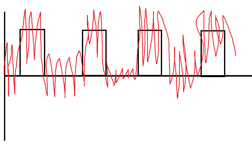

Gegeben ist ein Rechtecksignal. Es kommen maximal 400 Rechtecke in der
Sekunde. Der Zähler zählt aber mehr als 400 pro Sekunde, weil das Signal
mit Störwellen behaftet ist (rote Linien)
Hier steht zur Berechnung der Grenzfrequenz
https://electronicbase.net/de/tiefpass-berechnen/
die Formel: f_grenz = 1/(2Pi*R*C).
Ich will die Größe des Kondensators bestimmen:
1/f_grenz = 2Pi  R  C -> C = 1/(f_grenz  2Pi  R)
Als Widerstand nehme ich einfach R = 100 Ohm.
Welche Filterfrequenz nehme ich? 400 Rechtecke pro Sekunde wären 400
Herz. Kann ich diesen Wert als Grenzfrequenz nehmen, damit alle anderen
Signale, die höher sind als die 400 Hz sind, gedämpft werden?

Du hast deine Störer grob skizziert. Vielleicht ist das die Frequenz,
vielleicht ist sie auch (viel) höher oder etwas niedriger.
Mit 400 Hz Grenzfrequenz wird dein Rechteck schon deutlich abgerundet,
aber auch die Störungen kleiner. Trotzdem sind sie nicht unbedingt weg,
außer die Störfrequenz ist sehr hoch und verursachen Jitter.
400Hz wären zumindest ein brauchbarer Startpunkt und dann muss man sich
das eben für die Verhältnisse anschauen.
Gast #7265294
bei fg=400 kommt noch 2/3 des Signals hinten raus, stark verschliffen.
Frequenz der Störungen ermitteln. Ist die wesentlich >400, würde ich mit
fg=800..1200 anfangen.

Mit einem einstufigen RC-Tiefpass wird der Erfolg so oder so nicht
besonders hoch sein. Allerdings kennen wir die spektrale Verteilung der
Störung nicht. So ist jede Aussage vage. Hätte die Störung z.B. eine
feste Frequenz, wäre ein Notchfilter darauf hilfreicher, bei z.B. weißem
Rauschen sind auch Frequenzanteile unterhalb der Nutzfrequenz vorhanden.
Ich würde wenigstens drei Stufen nehmen (z.B. 1:10:100 für die Rs und
1:0.1:0.01 für die Cs). Setzt man die Grenzfrequenz unterhalb der
Nutzfrequenz an, geht zwar die Amplitude zurück, für einen
(Frequenz-)Zähler wäre das meist egal, der ist empfindlich genug. Für
eigene Schaltungen muss man dann ggf. mit einem Komparator regenerieren.
Sind es nur recht hochfrequente Störungen reicht vermutlich die höhere
fg, aber da Rechteck, mindestens 1200 Hz, so dass die erste relevante
Harmonische (3*f0) noch im Ausgangssignal vorhanden ist.

Sie variiert von 0Hz bis 400 Hz, je nachdem, wie viel Impulse pro
Sekunde kommen. Daher passt ein Monoflip leider nicht.
Im Signal ist auch ein "Grundrauschen vorhanden), ich bekomme aber das
zigfache der tatsächlichen Frequenz angezeigt. Ich kann es mir nur so
erklären, dass die hohen roten Striche in dem Schaubild (ich hab sie
extra so extrem hoch gezeichnet), dazu beitragen, dass er
Frequenzzhähler da auch noch zusätzliche steigende Flanken erkennt.
Deshalb hab ich sie so extrem gezeichnet (sie sind auch so im
Oszilloskop erkennbar) und der Digitaleingang des Zählers interpretiert
diese Zwischenstufen auch als logisch "Null".

Ich weis nicht genau, wie ich die Störfrequenz ermittle. Zähle ich dazu
einfach in einem Intervall die zusätzlichen "Impulse" - in dem Beispiel
von mir wären es z.B. 4-5 zusätzliche Signale - also wäre die
Störfrequenz das 5fache von 400 Hz?

Wahrscheinlich kann auch dein Oszilloskop eine Fourier-Transformation
anzeigen.
Und kannst du auch das ungestörte Signal anschauen? Aus den beiden
Frequenzspektren kann man viel besser erkennen, ob man da mit Tiefpässen
und Bandpässen weiterkommt.
#7265484
Wenn der Pegel des Nutzsignals immer gleich hoch ist, dann könnte auch
ein Schmitt-Trigger helfen. Low-Schwelle knapp über GND, High-Schwelle
knapp unter dem High-Pegel des Signals. Falls erforderlich könnte man
die Schaltschwellen dynamisch/automatisch an den Pegel des Nutzsignals
anpassen.
Man könnte auch Tiefpaß und Schmitt-Trigger kombinieren.

Wie breit sind die Rechtecke? Ist das immer dieselbe Pulsbreite? Oder
verbreitern sich die Pulse wenn die Zwischenräume länger werden? 400 Hz
bedeutet 2.5ms pro Welle, das ist also die maximale Pulsbreite. Oder ist
sie nur 1.25ms oder weniger und immer (etwa) konstant? Also so etwas wie
bei einem Geigerzähler?

> Was genau meinst Du mit drei Stufen - drei einzelne Tiefpässe in Reihe
> geschaltet?
Ja.
Widerstände dann (Beispiel) 100Ω, 1k, 10k (oder auch nur Faktor 5) und
die passenden Kondensatoren nach der Formel.
Gertrude Simmermann schrieb:
> Das mit der ersten Harmonischen (3*f0) verstehe ich nicht. 3xf0 wäre
> doch die dritte Harmonische ?
Ja, es ist die dritte - ich meinte einfach, die erste relevante
Oberwelle, die auftritt. Beim symmetrischen Rechteck ist die zweite ja
Null. Zugegeben, unsauber ausgedrückt.
Ein Screenshot von einem Oszibildschirm wäre vielleicht hilfreich.
