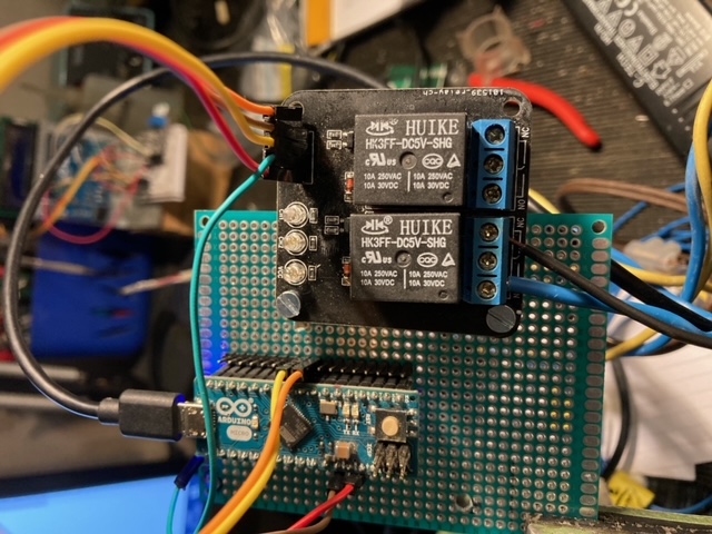

Hallo ich habe an einem Arduino Micro ein 2 Channel 5V Relais von Itead Studio angeschlossen (und probehalber eines mit 4 Relais). Sie sind als Digitalausgänge konfiguriert. Leider kriege ich die Relais nicht dazu, ein- und aus- zu schalten. Von der Relaisplatine von Itead Studio finde ich nirgends ein Datenblatt. Ich weiß also nicht, ob es mit dem, was der Arduino Micro am 5-V-Ausgang liefert, ausreichend angesteuert werden kann. Jedenfalls leuchtet die Power-LED auf der 2-Relais-Platine, aber nicht die LED's für die angesteuerten Relais. Auf der 4-Relais-Platine hingegen leuchten wenigstens diese. Gechaltet wird aber an keinen der Relais. Das ist das zweite Problem des fehlenden Schaltplans: Müssen die Relais eine Mindestlast haben? Ich habe es ohne Last mit einem Multimeter kontrolliert und dann mit einer 12-V-35-W-Lampe (Im richtigen Betrieb soll ein kleiner Pumpenmotor mit 200-300 W angesteuert werden). Nirgends wird geschaltet. Reichen etwa die 10 mA des Micro nicht aus? (ich habe keine Stelle gefunden, wo ich die volle, vom USB gelieferte Eingangsspannung versuchsweise abzapfen könnte). Hat jemand eine Ahnung, was hier falsch ist und wie ich die Relais richtig ansteuern könnte? Vielen Dank schon mal! mfg Knut735
Egon M. schrieb: > Von der Relaisplatine von Itead Studio finde ich nirgends ein > Datenblatt. Welche Relais das sind sollte eigentlich auf den Relais draufstehen^^ Egon M. schrieb: > Das ist das zweite Problem des fehlenden Schaltplans: Warum lädst Du den nicht, wie bei ITead angesagt, von deren Wiki-Seite runter? https://wiki.iteadstudio.com/2_Channels_5V_Relay_Module /regards
Andreas H. schrieb: > Warum lädst Du den nicht, wie bei ITead angesagt, von deren Wiki-Seite > runter? > > https://wiki.iteadstudio.com/2_Channels_5V_Relay_Module Weil es, jedenfalls bei mir, nicht geht. Habe ich an verschiedenen Stellen versucht; außer Aufforderung, den Browser zu bestätigen oder zu wechseln gibt es nur tote Links. VG

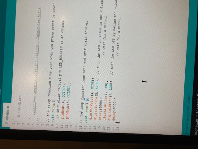

Egon M. schrieb: > Hat jemand eine Ahnung, was hier falsch ist Ja, ich. Du zeigst keinen Schaltplan. Du zeigst kein Programm welches die Relais steuern soll. Also stochern wir alle nur im Nebel. Alles klar bei dir?
#7265504
Warum zeigst nichts von deinem Aufbau? So kann dir niemand helfen. Mache wenigstens Fotos, wo man die Produkte und alle Verbindungen sehen kann. Zeichne einen Schaltplan (gerne mit Bleistift auf Papier). Zeige dein Programm.
Egon M. schrieb: > Weil es, jedenfalls bei mir, nicht geht. Habe ich an verschiedenen > Stellen versucht; außer Aufforderung, den Browser zu bestätigen oder zu > wechseln gibt es nur tote Links. Da hast Du allerdings recht. Bei mir will er auch nicht :/ /regards
Da ist eigentlich nichts, was einen Erkenntnisgewinn bringen könnte: ein fliegender Aufbau und ein "Programm", das Digitalports ein- und ausschaltet. Ich versuche, es zu präsentieren. Mein Problem: Arduino-IDE läuft auf eienm PC ohne Mailprogramm) VG
Egon M. schrieb: > Müssen die Relais eine Mindestlast haben? Nein. Es ist zwar leise, aber dennoch hörbar, wenn das Relais klackert. Ob ein Relais-Modul funktioniert, kann man ohne Arduino prüfen. Muss man können. https://i0.wp.com/itead.cc/wp-content/uploads/diykits/2-Channels-5V-Relay-Module/im120525001_3.jpg
Georg M. schrieb: > Nein. Es ist zwar leise, aber dennoch hörbar, wenn das Relais klackert. Ich bin mir nicht sicher, ob es nicht ein elektronisches Relais ist ohne hörbare mechanische Teile. Und leider weiß ich auch nicht, ob es mit Dioden o. dgl. ausgestattet ist, um auch für Induktivitäten (Motor!) brauchber zu sein. Es sieht aber so aus. Es fehlt halt das Datenblatt. Stimmt, um das Schaltverhalten zu prüfen, braucht man keinen Arduino, ist aber bequemer. VG
Egon M. schrieb: > Ich bin mir nicht sicher, ob es nicht ein elektronisches Relais ist ohne > hörbare mechanische Teile. Wenn die Bezeichnung auf Deinem Foto stimmt, dann ist es mechanisch: https://datasheet.lcsc.com/lcsc/1811111122_Ningbo-Keke-New-Era-Appliance-HK3FF-DC5V-SHG_C27840.pdf /regards

Egon M. schrieb: > Hat jemand eine Ahnung, was hier falsch ist und wie ich die Relais > richtig ansteuern könnte? bist du dir sicher dass du alles richtig verbunden hast? https://www.etechnophiles.com/wp-content/uploads/2021/04/Arduino-Micro-pinout-768x586.png?ezimgfmt=ng:webp/ngcb40

Egon M. schrieb: > Reichen etwa die 10 mA des Micro nicht aus? (ich habe keine Stelle > gefunden, wo ich die volle, vom USB gelieferte Eingangsspannung > versuchsweise abzapfen könnte). Natürlich reichen 10 mA für den Betrieb der Relais nicht aus. Die beiden Relais brauchen etwa 5 V 1 W, also 200 mA. Wenn du die nicht zur Verfügung stellen kannst vergiss das ganze. Georg
bastler schrieb: > bist du dir sicher dass du alles richtig verbunden hast? Ich denke doch, GND am GND des Micro, Plus am 5-V-Ausgang des Micro. Für die Digitalausgänge habe ich bei der Arduino-Beschreibung nichts gefunden, ob man speziell deklarieren muß, wie man die Ports benutzen will. Also habe ich Ports D4 und D5 gewählt und es funktioniert mit digitalWrite, wie man am Multimeter sehen kann. Am Relaisausgang habe ich alle Anschlußmöglichkeiten durchprobiert. VG knut735

Egon M. schrieb: > bastler schrieb: >> bist du dir sicher dass du alles richtig verbunden hast? > > GND am GND des Micro, Plus am 5-V-Ausgang des Micro. > Für die Digitalausgänge habe ich bei der Arduino-Beschreibung nichts > gefunden, ob man speziell deklarieren muß, wie man die Ports benutzen > will. Schreib doch einfach wenn Du keine Hilfe möchtest. Jedenfalls kann man den Eindruck bekommen bei dem was Du hier ablieferst. > Also habe ich Ports D4 und D5 gewählt und es funktioniert mit > digitalWrite, wie man am Multimeter sehen kann. Ich sehe nix. > Am Relaisausgang habe ich alle Anschlußmöglichkeiten durchprobiert. Was hast Du durchprobiert?

Egon M. schrieb: > Am Relaisausgang habe ich alle Anschlußmöglichkeiten durchprobiert. Welche sind das?
#7265588
Egon M. schrieb: > Also habe ich Ports D4 und D5 gewählt und es funktioniert mit > digitalWrite, wie man am Multimeter sehen kann. Das heißt Spannung am Ausgang da aber Relais geht nicht? Ist Spannung am Relaisspule auch da?

Nimm ein Blatt Papier, Bleistift, zeichne die Verbindungen, schreib Spannungen die du gemessen hast dazu, und mache ein Foto
Rot ist bei mir normal nicht die Farbe für das gnd Kabel. Vielleicht verpolt? Oder die 5V vom Board sind zu schwach.
Das sind 5V Relais, aber dort sind auch Transistoren zu sehen. Alles andere wäre Unfug^3, sowas macht auch der Chinese eher selten. Ergo muss man nur ein eher schwaches 5V Steuersignal anlegen. Die 5V sollten aber schon halbwegs belastbar sein, so 100mA.
bastler schrieb: > Welche sind das? Bei drei Schraubanschlüssen und zwei Drähten gibt es genau drei Anschlußmöglickeiten, die man schnell durchprobiert hat. Meine Verdrahtung war übrigens korrekt, da mit dieser das Ganze nunmehr bestens funktioniert! Die Lösung verdanke ich dem Beitrag von Georg: Die 10mA aus dem Micro reichen wirklich nicht aus. Ich habe aus einem separaten Netzgerät 5 V eingespeist, die Massen miteinander verbunden und dann konnte ich beobachten, wie die LED's am zugehörigen Relais leuchteten und wie das Relais ordentlich schaltete. Danke Georg! (und den anderen auch für Eure Mithilfe)! Was mich, nachdem das Schalten nunmehr funktioniert, etwas beunruhigt, ist die Angabe der Schaltleistung auf dem Datenblatt des Relais, das Andreas verlinkt hat, wo als maximale Schaltleistung 2770VA210W steht. Das muß doch wohl hoffentlich 2770VA2100W heißen (wobei mir 300W reichen). Nochmals vielen Dank! mfg Knut735

Egon M. schrieb: > Da ist eigentlich nichts, was einen Erkenntnisgewinn bringen könnte: Ja, wenn du das Foto machst, dass man nicht einmal erkennen kann, welches Kabel an welchem Pin steckt, dann ist das so. Das Programm ist OK. Ich würde das Relais-Modul erst mal ganz ohne Arduino ausprobieren. Schließe ein 5V Netzteil an und verbinde die Eingänge abwechselnd mit GND und 5V und zu sehen, bei welchem Pegel sie einschalten. Diese Relais sind allerdings nicht für unter 230V geeignet. Sie isolieren bis zu 1500V. Die VDE Richtlinien verlangen jedoch mindestens 2500V bei Geräten mit Netzstecker und 4000V bei fest angeschlossenen. Datenblatt: https://datasheet.lcsc.com/lcsc/1811111122_Ningbo-Keke-New-Era-Appliance-HK3FF-DC5V-SHG_C27840.pdf Falls du 230V schalten willst (danach sieht es aus), nimm lieber ein Relais von Finder in einem Hutschienen-Gehäuse. Die haben welche im Programm, die man direkt mit Logiksignalen ansteuern kann.

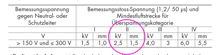

PC-Freak schrieb: > Die Relais reichen. - Auch fur 230V. Tun sie nicht. Du hast keine Ahnung. Das Bild stammt von https://www.dahms-gmbh.de/finder_relais_finder.html?file=files/dahms/bilder/katalog/relais-finder/Finder%20Technische%20Erlaeuterungen%20de.pdf Kategorie II gilt vereinfacht gesagt für Geräte mit Netzstecker. Kategorie III sind fest angeschlossene Geräte. Mehr dazu: https://www.ueberspannungsschutz.com/wissen/ueberspannungskategorie-1-2-3-oder-4 Falls dir das nicht reicht, kaufe dir die Bücher vom VDE. Im Gegensatz zu dir habe ich die Grundlagen der Elektroinstallation offiziell gelernt. Es kotzt mich echt an, dass man das immer wieder neu mit den gleichen Leuten diskutieren muss. Ihr bringt andere mit euren unqualifizierten "geht schon" in Gefahr.

Falk und PC-Freak sollten nicht so lebensgefährliche Ratschläge an unbedarfte Bastler geben. Diese Relais mit dem gezeigten Aufbau sind NICHT für 230V Netzspannung geeignet. Schon wegen der viel zu kleinen Luft- und Kriechstrecken auf der Leiterplatte.

Egon M. schrieb: > Bei drei Schraubanschlüssen und zwei Drähten gibt es genau drei > Anschlußmöglickeiten, die man schnell durchprobiert hat. Da zähl noch mal genauer nach ;-) Bei polungsabhängiger Schutzbeschaltung kann wildes Durchprobieren sogar böse ins Auge gehen.

Helmut -. schrieb: > Schon wegen der viel zu kleinen > Luft- und Kriechstrecken auf der Leiterplatte Was sind bitte 230V? Die Leiterbahnen könnten auf 2mm nahe aneinander sein, und nix passiert. Wenn man seinen uC schützen will, sollte man selbst mit Relais, an den uC - Ausgängen Optokopler / MOC's, oder ULN.... einsetzen. Einfach den uC zu schützen. Wenn man mit sowas bastelt, was auch ich bereits mit 9 Jahren gemacht habe, und auch ich damit an der Steckdose nen Kurzen gemacht hat, und danach die ganze Wohnung finster ist, dann lernt man. Wenn man nur frägt, und keine Erfahrung macht, lernt man nix. Wenn diese Relaiskarte mal verreckt, dann ist se halt im eimer. Ich denke der Stefan arbeitet bei Omron oder Finder in High-Quality-Abteilung, wo ein Relais 100,- Eur kostet und für die NASA bestimmt ist.
#7265804
PC-Freak schrieb: > Was sind bitte 230V? > Die Leiterbahnen könnten auf 2mm nahe aneinander sein, und nix passiert. Lies die beiden Artikel auf die ich verlinkt habe. Im 230V Netz sind Spitzen weit über 1000V alltäglich. Es geht nicht darum, Mikrocontroller zu schützen, sondern Menschen. Der VDE legt fest, was Stand der Kunst ist, und danach entscheiden Gerichte im Schadensfall. Wenn jemand an deinem Gerät einen Stromschlag erleidet, und du nicht die Richtlinien des VDE eingehalten hast, dann bis du am Arsch. Egal ob dir das technisch oder mental in den Kram passt, oder nicht. Wenn der VDE 2500V Isolationsfähigkeit sehen will, dann will es auch das Gericht. PC-Freak schrieb: > Ich denke der Stefan arbeitet bei Omron oder Finder Keineswegs, ich bin Programmierer in einer Firma, die überhaupt keine Hardware liefert oder installiert. Aber ich hatte eine Ausbildung als Kommunikationselektroniker, da lernt man im ersten Jahr die Grundlagen der Elektroinstallation. Daher kenne ich zumindest die wichtigsten VDE Richtlinien. PC-Freak schrieb: > wo ein Relais 100,- Eur kostet Ein geeignetes Relais ostet keine 100€, aber schon deutlich mehr als diese ultra billigsten Relais, die man ahnungslosen Arduino Bastlern verkauft.
