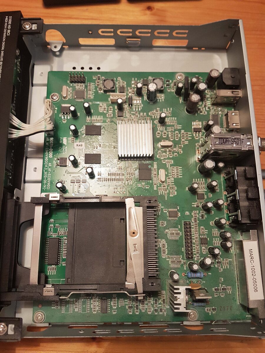

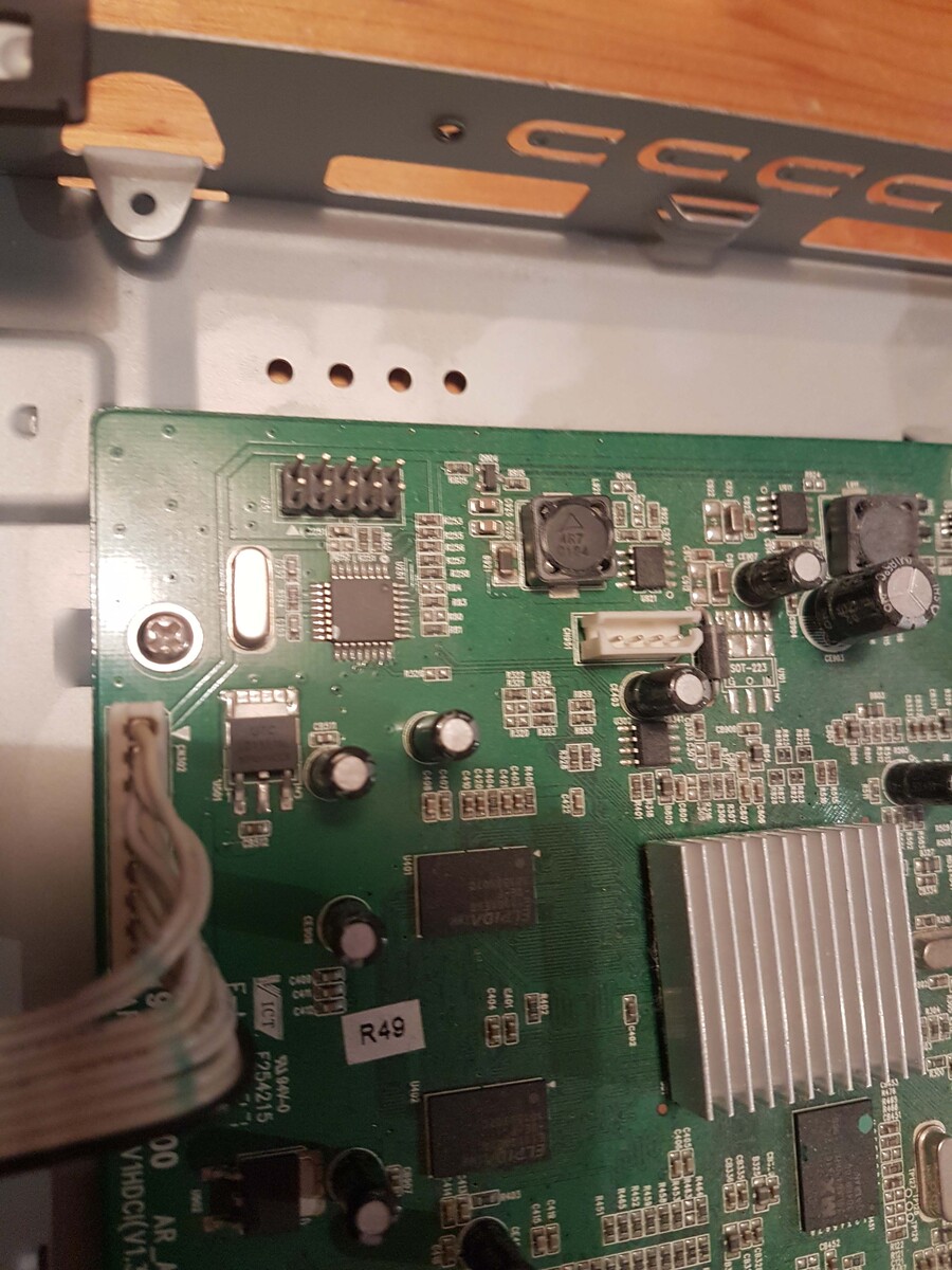

Hallo Leute,
Mein alter Sat-Receiver "Satforce S 1000 hd irci" bleibt beim Start
immer hängen und am Display steht dann B E I - also BEI.
Manchmal versucht er, ein zweites Mal direkt nacher hochzufahren aber
dann auch nur BEI-Fehler. Am TV auch nichts zu sehen - dauert immer ca.
8 sec.
Das Problem trat schon 2017 auf - gelöst wurde es durch ein einfaches
Update (hätte ich vorher nicht gedacht). Nun wieder dasselbe - möchte
wieder ein Update (das gleiche oder älteres - weil kein neues mehr)
draufspielen.
Mittels USB möglich, nur keine Chance, weil er dazu einmal hochfahren
müßte.
Hunderte Male versucht.

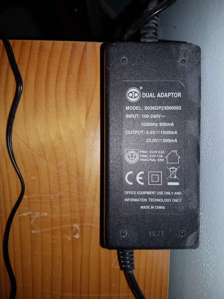

Zusatzinfo - das Netzteil fiept leise, aber mit neuem Netzteil klappts
ja auch nicht. Habe zwar ein Zwillingsmodell unter neuem Namen "Arion AF
5230V", aber trotzdem würde ichs gerne schaffen.

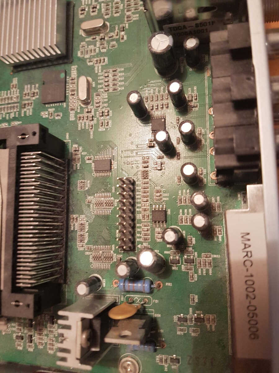

Gibt es eine Möglichkeit, das Update direkt über die Platine raufzuladen
oder andere Tipps.
Anbei vier Bilder - ganz oben rechts auf der Platine sind Netzteil u
USB.

Gast #7266022
Ich weißm nicht wie das bei diesem Receiver ist.
Hat dieser eine serielle Schnittstelle?
Wenn Ja , sowie bei meiner Dream 7020, könnte man damit das Image
raufspielen. Bei der Dream ist es zumindest so, dass, egal wenn das
Haupt-Image defekt ist, zumindest der Bootloader läuft, und man dann
über die Serielle neu flashen kann.
Gast #7266349
Wenn ich im Forum richtig gelesen habe, könnte man das Image evtl. über
die serielle Schnittstelle aufspielen. Wenn Fehler allerdings schon mal
auftrat, scheint was faul zu sein. Entweder hatte das Netzteil Aussetzer
oder wird zu sehr belastet oder die SW wurde beim Scheiben gestört?

Gast #7266794
Wenns update nicht hilft:
Ohne Antenne starten, besser?
Ohne TV starten, was passiert?
Paar Minuten offen laufen lassen. Kontrollieren, ob sich einer oder
mehrere der Elkos erwärmen. Diese gegen gute austauschen. Falls
Oszilloskop vorhanden, die Spannungen nach den Spannungsreglern auf
Schwankungen untersuchen. Wenigstens dürften auf der Platine 2,5V, 3,3V,
5V, 12V und 14/18V umschaltbar erzeugt werden.
Gast #7266816
Uli S. schrieb:
> Ich kenns so, dass man den USB-Stick mit der SW einsteckt und dann den
> Receiver erst einschaltet.
Das wird aber erst dann funktionieren,  wenn das loader bis zu Punkt
kommt. Ist das Image beschädigt,  kommt er dann nicht zu USB.
Solange aber der uC startet,  läuft auch der First-stage loader.  Und
bei bestimmter tastenkomunikation, kommt man beim Einschalten zu diesem
bootloader.
Die dreambox kann man hier schon per webif erreichen,  und dort das
Image einspielen.
Der bootloader geht nie kaputt,  außer der uC stirbt selbst. Den kann
man auch nicht versehentlich zerstören.
Gast #7266866
Danke für die schnellen Antworten,
@stefan
Das Update ist eine .sdl-File und wird über USB eingespielt
@PC-Freak @Uli
Keine serielle Schnittstelle. Zum Update muß er erstmal hochfahren, dann
ins Menü gehen und dort auf Update klicken. Soweit komm ich ja gar
nicht. Nur eine USB-Buchse
@Wegstaben
Ist auf HDMI und Knöpfe alle getestet
@Helge
Ohne Antenne/TV alles probiert. Auch warm werden lassen ganzen Tag -
nichts gebracht. Elkos testen usw bzw Elektronik ist nicht mein
Fachgebiet :)
Wie gesagt, war schon 2017 so und Update hattes es gelöst. Noch zu sagen
wäre, dass es anfangs (jetzt als auch damals) langsam begann - also
startete nicht aber nach 2-3 mal gings wieder. Innerhalb 1-2 Wochen ging
nichts mehr (receiver wurde 1-2 /woche benutzt). System-Reset auch nur
über Menü möglich - laut Handbuch. Tastenkombinationen auch keine
bekannt.
Ob es möglich ist, dass es wirklich nur die Software ist - du hast lange
genug geschaut ENDE. Hatte gehofft, auf der Platine andere
Datenschnittstellen zu haben, aber da habt ihr ja nichts entdeckt.
Werde hier noch ab und zu reinschaun und mich dann mal bald ins
Reperatur-Cafe begeben, danke nochmals
mfg
domingo
