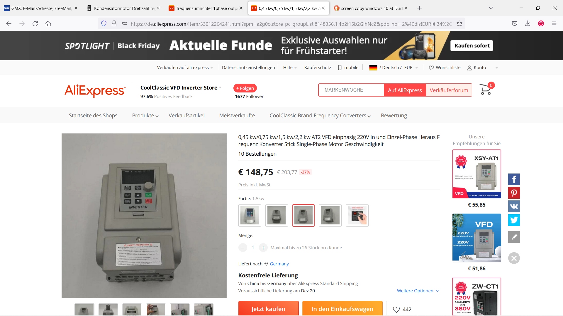

von Thomas R. (thomasr)
Hier ein Beispiel. Bei dem Preis nochmal nachdenken (oder besseres
Angebot finden).

von Michael B. (laberkopp)
Fragesteller schrieb:
> Geht das mit einem Wechselrichter?
Ja, einem für Kondensatormotore (Einphasenmotore)
 http://www.pophof.de/Frequenzumrichter.html (für Einphasen
Wechselstrommotoren)
 https://de.aliexpress.com/i/4000998951417.html (XSY-AT2 0,45 KW/0,75
KW/1,5 KW/2,2 KW Einphasig 220V Eingang und single-Phase Frequenz
Konverter für Kondensatormotor mit und ohne Kondensator 95-282 EUR)
 https://www.conrad.biz/de/frequenzumrichter-peter-electronic-vd-i-037e3s-037-kw-1phasig-230-v-1491809.html
(für Kondensatormotoren)
 https://de.aliexpress.com/item/33012264241.html
(0.45kw/0.75kw/1.5kw/2.2kw AT2 VFD single phase 220V in and single phase
out frequency converter Drive single phase motor speed 51...127 EUR)

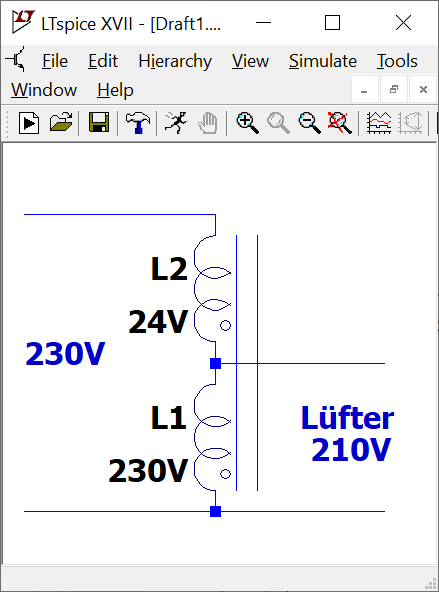

von Helge (Gast)
Bastelversuch erlaubt? 24V-Trafo >100VA besorgen. Als Spartrafo
verwenden wie im Bild. Nachmessen, daß Ausgangsspannung kleiner
Eingangsspannung ist, sonst eine Wicklung umdrehen. Dürfte langsamer
laufen, vieleicht reichts.
Helge schrieb:
> Bild
Coole Idee, könnte reichen !
