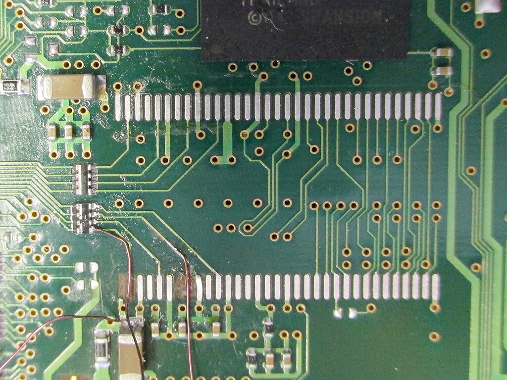

Uwe R. schrieb:
> ich habe vorhin beim Versuch einen STM32 mit meinen Fettfingern von
> meiner Platine wegzubekommen mehrere Lötpads von der Platine abgerissen,
> wie kann ich das am Besten wieder reparieren?
Mechanisch sind noch genug Pads da um den Chip zu halten. Ich repariere
sowas mit dünnem "Vero-Wire Draht", das ist im Prinzip lackierter
Kupferdraht, kannst also auch eine Induktivität abwickeln oder ein altes
Relais, müsste genauso gehen.
Dann suche ich mir einen Bauteilpunkt in der Nähe wo die Leiterbahn hin
verlief und löte somit eine Brücke. Nicht schön, aber geht. Zum anlöten
am Pin braucht man aber eine ruhige Hand, sehr dünne Lötspitze und
Lupenlampe. Danach überklebe ich die Flickstelle mit Kapton-Tape, damit
ich mir die nicht aus Versehen abreiße.

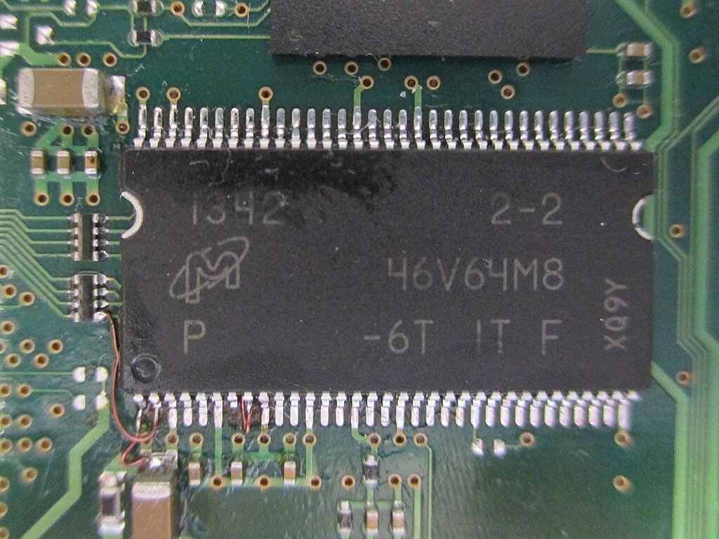

Habe mal ein Beispiel von einer missglückten Reparatur von jemand,
welche ich dann noch retten konnte beigefügt. Das ist in Summe eine ganz
schöne Fummelei!
