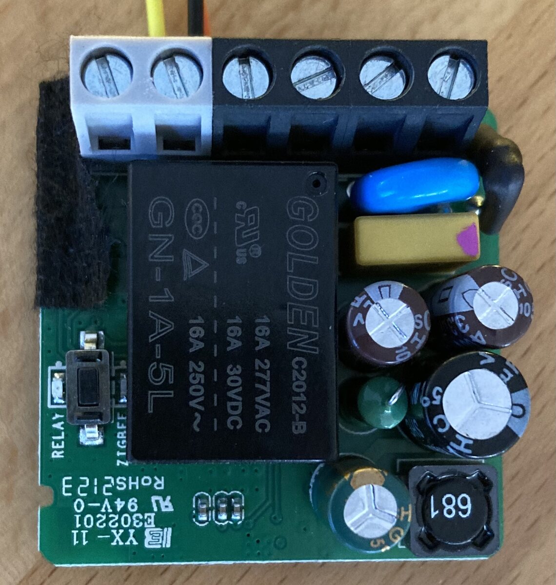

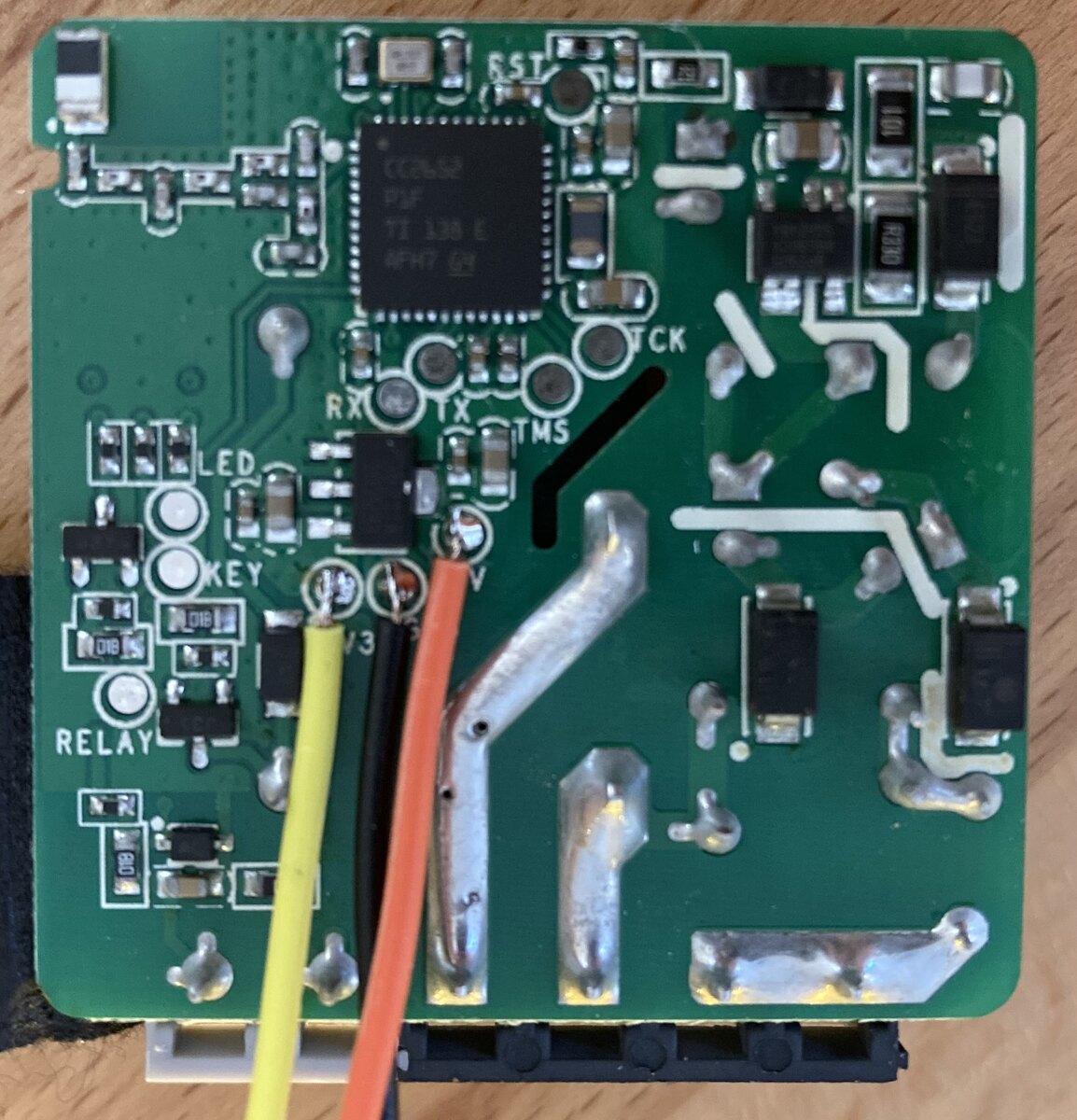

OP #7266954
Habe jetzt mal einen meiner Sonoff ZBMINI "geknackt". Die kommen mit
einem einzigen Chip aus, nem CC2652. Auf der kleinen Platine nimmt der
Spannungswandler und das Relais den meisten Platz ein. Auf der PcB
findet man einen GND sowie 3,3V und 5V Testpunkt. Habe das jetzt mal mit
3xAA (4,5V) an dem 5V angschlossen. Der kleine Transistor auf dem Board
wird die Lichterkette nicht treiben können, da brauchst sicher noch nen
nachgelagerten Mosfet...
