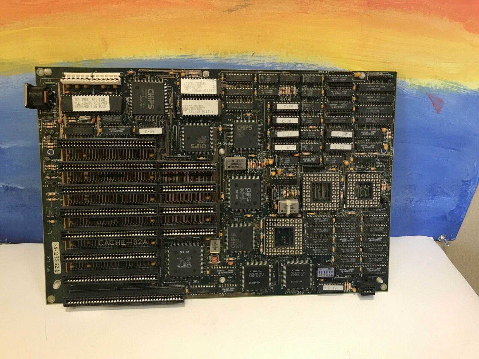

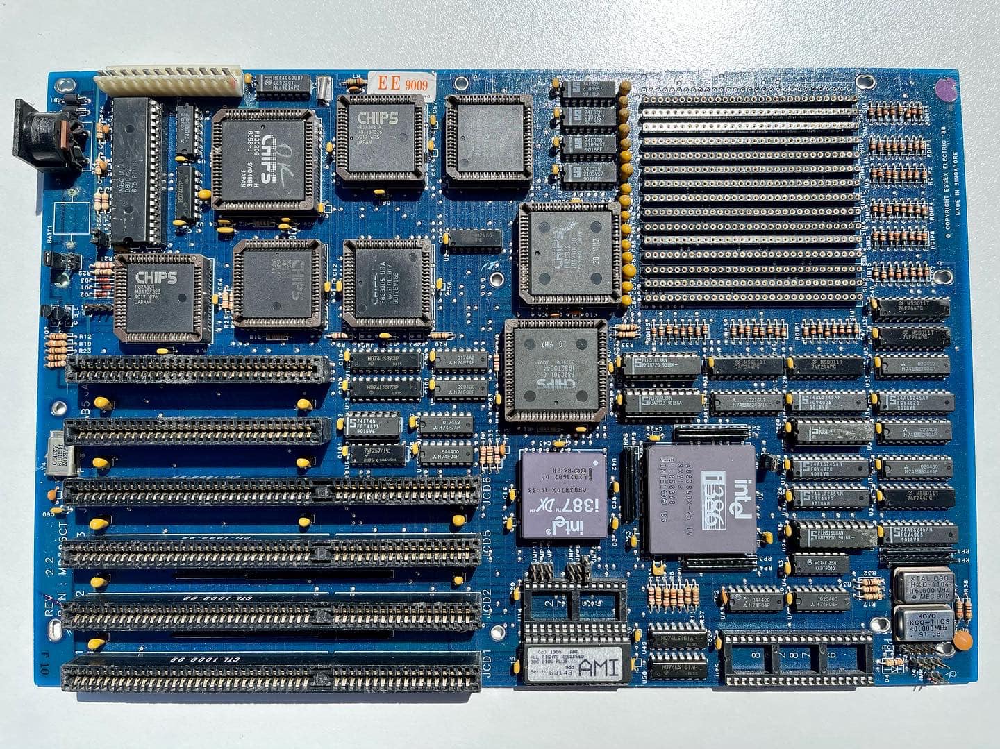

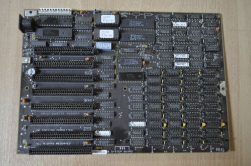

Dieses Mainboard hat unfassbar viele Ics, aber wofür sind die alle?
Es hat keinen FDD oder HDD noch RS232 etc on Board, nichts.
Bustreiber 2 kleine Ics Ramtreiber? 1 großes und ein paar kleine?
Und der Rest?

Einer, der oben links, ist der Tastaturkontroller, welche u.A. für A20
zuständig ist. Protected Mode OS mögen A20.
von Michael M. (Firma: Autotronic) (michael_metzer)
Von der Mitte aus ein Stück nach links, da ist ein 7474 Dual Flip Flop
mit dabei.
von Andre (Gast)
Steht teilweise sogar drauf. Der Kleinkram ist meistens Latch,
Bustreiber, Multiplexer, was man für Digitaltechnik halt so braucht.
Als das Board entstanden ist, gab es noch keine so stark integrierten
Bausteine wie heute. Dadurch kann es schnell passieren, dass du alleine
für so eine simple Aufgabe wie "genug Adressleitungen für alle Slots
bereitstellen" gleich eine Hand voll 74x... Bausteine nehmen musst.
Das "Chipset" eines Mainboards bestand damals auch tatsächlich noch aus
mehreren Bausteinen, z.B. bei P82C206 sollen es vier Stück sein:

Bei zweien davon handelt es sich um die CPU und den mathematischen
Coprocessor. Eins enthält das BIOS und unten rechts befinden sich noch
zwei Taktgeneratoren. Dann sehe ich da nahe beim Bus noch 2 8-Bit
Latch-Bausteine und einige, bei denen es etwas mühsam ist, die
Beschriftung zu lesen.

Ja, Tastaturcontrolelr etx sind klar, aber CPU und CoPro sowieso, aber
all die anderen gesockelten...
Da ja alles ISa ist, ist der Buss doch nur durchgeschliffen zum 386er,
und beim Speicher doch vermutlich auch, also wozu zum Teufel braucht der
all diese gesockelten Bausteine
Selten habe ich so ein volles 283er Board gesehen, und das hier sit eine
Generation weiter und ist voller, obwohl an der Architektur des
Drumherum nichts viel neues ist
von KArl Fred M. (Gast)
S-Ram und cache sehe ich hier nirgends, aber selbst der wäre doch sciher
auch direkt am Buss angebunden und benötigt nicht die vielen gesockelten
viereckigen Ics
von Old P. (Firma: nix) (old-papa)
Das ist halt ein solieds IC-Grab aus den 99er Jahren. Bei 25MHz
(0,025GHz) ist das mit den Hunderten Leitungsknoten alles noch gut
händelbar.

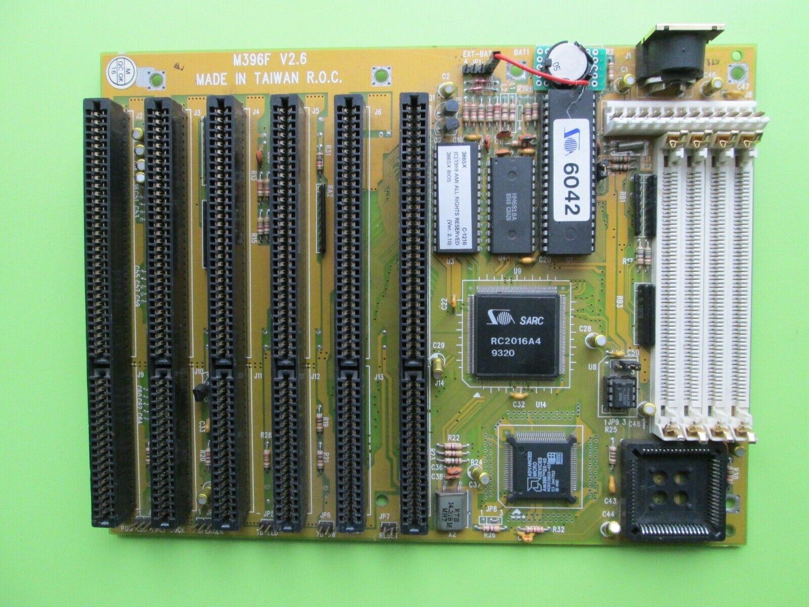

Anbei mal das krasse Gegenteil 384SX40, wusste nicht mal das es den 40er
als SX gab...
Cache Bausteine sind hier ebenfalls nicht zu sehen

Zeig mal die (SMD-bestückte) Rückseite ... ;-)

Ich habe 51 gezaehlt, eine TTL-Digitaluhr kam in etwa auf die gleiche
Menge.
Was mich mehr interessiert: Fuer was ist das "Breadboard" oben rechts?
von EAF (Gast)
Speicher
von Hmmm (Gast)
RAM als SIPPs. Wenn man die Pins ablötet, sind sie kompatibel zu den
damals üblichen SIMMs.

Das dürfte die "letzte Gerneration" sein, mit wenigen hochintegrierten
ICs als Magerversion. Prozessor ist dann das kleinere große IC unten
mittig. Je älter, desto mehr ICs hatten sie und waren insgesamt ein
ausladenderer Größenfaktor.

Die paar gesockelten DILs sehen nach PALs aus, zumindest bei 3 davon ist
das 16L8 fast noch lesbar.
> händelbar.
Du meinst 80er (zweite hälfte) Jahre.
In den 90ern zumindest ´92 bis ´95 sahen die Boards eher so aus wie auf
dem Foto nach deinem Beitrag.
Ab 95 wurden dann die noch höher integrierten Boards langsam Standard
(im Gleichschritt mit den Aufkommen der Pentium CPU) wo mindestens AUdio
und Netzwerk auch mit auf dem Board war...
Die ganzen IC mit dem CHIPS aufdruck bilden ZUSAMMEN den Chipsatz des
Mainboards. In diesem Fall den CS8230
Hier das Datenblatt des Chipsatzes:
http://www.bitsavers.org/components/chipsAndTech/386AT_Chipsets_1989.pdf
Da sind auch die Einzel-IC genannt.
>82C301 BUS CONTROLLER
>82C302 PAGE/INTERLEAVE MEMORY CONTROLLER
>82A303 HIGH ADDRESS BUFFER
>82A304 LOW ADDRESS BUFFER
>82B305 DATA BUFFER
>82A306 CONTROL BUFFER
Nette Anmerkung zur "geringen" Komplexität Aus dem Dokument ;-)
(Seite 1)
> A complete 386/AT requires only 40 IC's
> plus memory
Das ist mit dem Fortschreiten der Technik halt immer weiter in weniger
IC zusammengefasst worden. Bei dem oben verlinkten kleineren 80386SX40
Board ist  genausoviel Logik vorhanden. Nur ist der Inhalt fast aller
Einzel-IC in dem einen großen Gehäuse in der Mitte zusammengefasst
worden.
Carsten
Wo denkst du hin? Die CPU wird sowohl auf dem Datenbus als auch auf dem
Addressbus kräftig gebuffert, bevor es zum Bussystem geht, denn die CPU
kann gar nicht das Fan Out schaffen, das der Bus verlangt. Genauso mit
der Speicheranbindung. Da wird alles gebuffert und in Takt gebracht.
Wenn da ein 7474 zu sehen ist, kann das z.B. der Speaker Ausgang sein.
Besonders viele Funktionen hatten die alten Chipsätze nicht wirklich pro
Die.

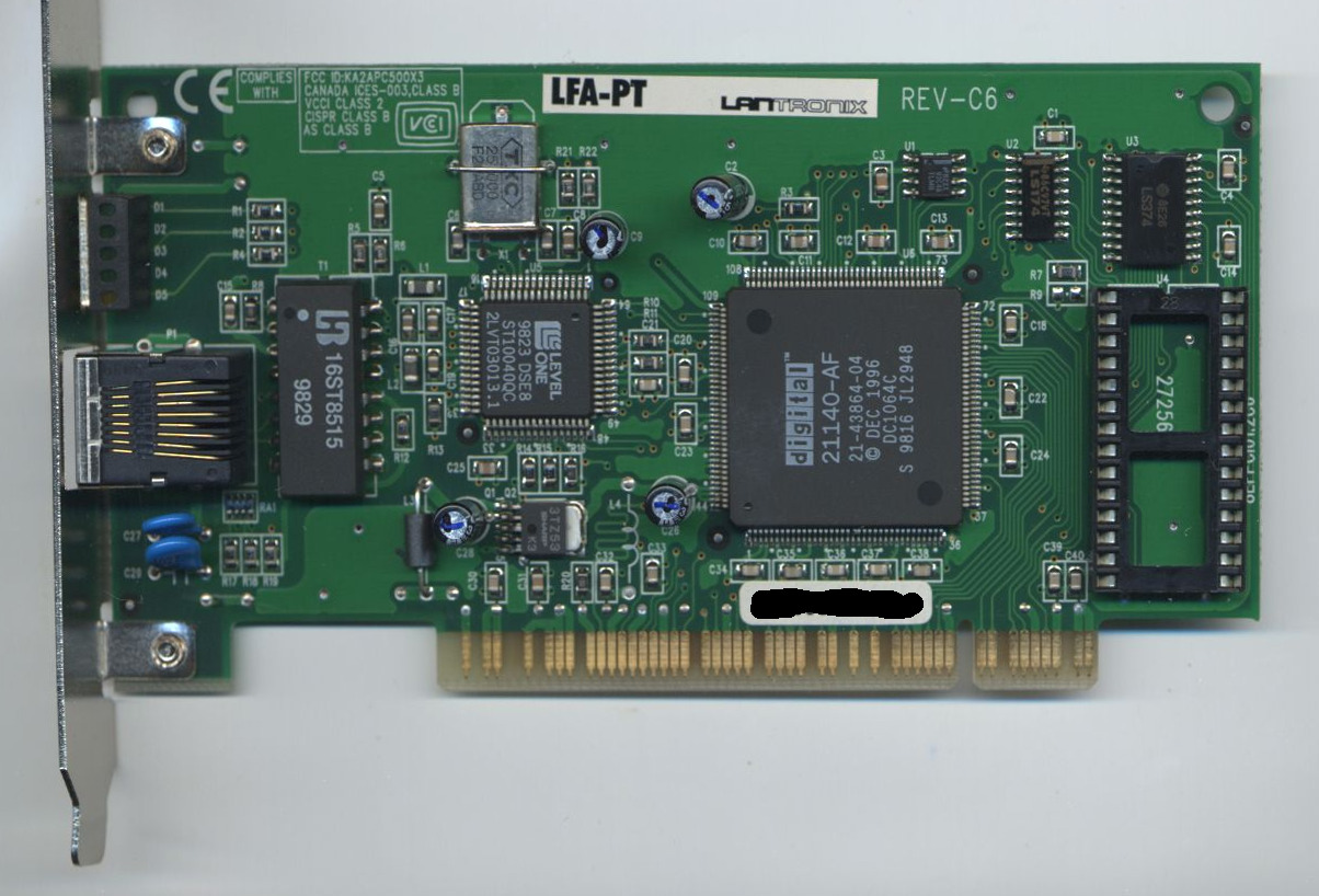

Ich hätte da auch noch was sehr, sehr Interessantes! Oben rechts findet
sich ein 74LS174 und ein 74LS374, allerdings in SMD!
Und etwas rechts von der Mitte ein Riesen-Chip von der Firma Digital -
also die wo auch PDP-11 und die VAX gebaut haben! Das muss man sich mal
vorstellen!
Oben etwas links ist ein bedrahtetet Quarz mit 25,000 MHz.
Ist das nicht ultra spannend?
von Fritte (Gast)
Jetzt hatte ich doch vor lauter Aufregung das Foto vergessen ...
Ja und??
Mit einem Flachschraubendreher kannste die Karte sogar wieder lauffähig
machen.

Was sind denn das für Stiftleisten-Arrays im Eingangspost rechts oben?
Konnte man da selber Elektronik dranhängen?
von Hmmm (Gast)
Beitrag "Re: Für was sind die ganzen ICs?!"
Nein, da kam das teuere RAM rein, von dem man damals nie genug haben
konnte.

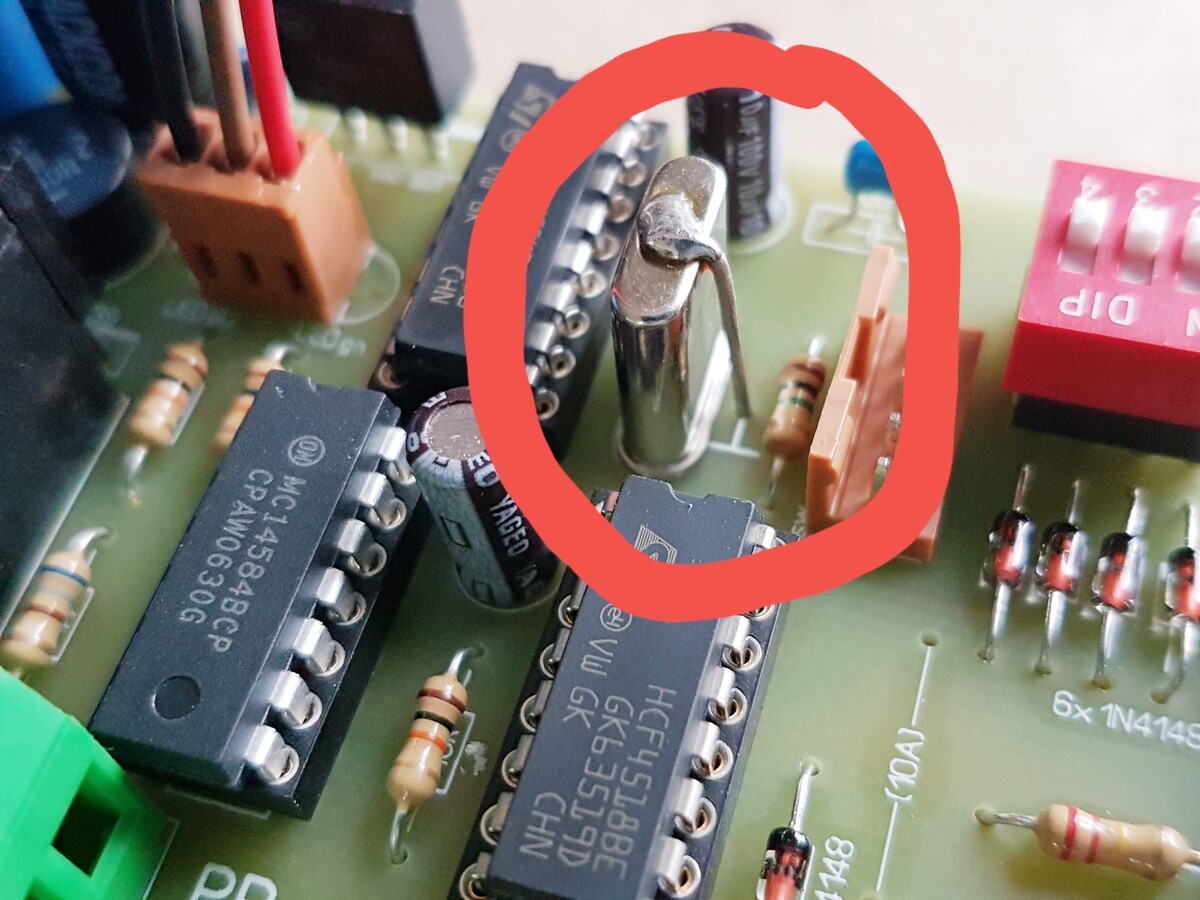

Und dem Quarz spannt es so sehr, daß man es sogar mit einem Draht fest
löten müßte, anstatt es zu kleben.
mfg
von Holpertinger (Gast)
Die Quarze waren doch immer mit einem Kabelbinder festgemacht, oder? So
erinnere ich mich ...
> mittig.
Haha, nein, die CPU ist der das große mit der 386 drauf.
der kleine 386 ist der CoPro
Du kommst wohl aus einer Generation nach mir.
Und ja, das "Breadboard" ist der Speichersteckplatz (SIPP) danach kam
SIMM, was dem heutigen Steckprinzip  (Steck und umklappen) ähnlicher ist
Alexander schrieb:
> Die in den DIL Sockeln sind SRAM L2-Caches zum aufrüsten das kenne ich
> noch aus meiner Kindheit.
Wie gesagt, kann ich nicht erkennen.
Ich kenne auch nur die längeren SRAM DILs
Evtl, könnten es die zwei  direkt über der CPU sein.
KA irgendwas beschriftet mit dem großen S
von (prx) A. K. (prx)
Klar doch. Ein Chip für die Daten und einer fürs Tag ergibt 1 KB
Cache-Kapazität in 4 Bit Breite, für einen Adressraum von maximal 16 KB
RAM. Besser kanns zum 386 nicht passen. ;-))

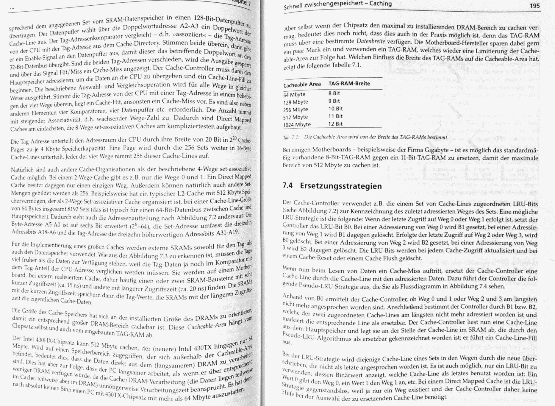

Also damals (90er) war es nicht unüblich, das man sich Gedanken über das
Aufrüsten seines 386 motherboards mit mehr tag-ram machte, boards und
Bios waren auf sowas  vorbereitet. Dadurch erhöhte man den cachebaren
Speicherbereich. War allerdings eh nur wenig Speicher in der Kiste
brachte das nix, es war also sinnvoll gleichzeitig Speicher und Cache
-tag aufzurüsten.  Das galt abernur für n-assoziative Cache-Strukturen,
bei voll assoziativ ist das irrelevant.
Es lag wohl an dem Wunsch die boards an jeden beliebigen Geldbeutel
anzupassen, das so ein motherboard x Bestückoptionen unterstütze. Gerade
im OEM bereich wo die einzelnen Komponenten aus y verschiedenen
Ländern/Hersteller kammen.
Am besten du besorgst dir aus dem Antiquariat mal das
PC-Hardwarebuch(siehe Anhang) und machst dich selber schlau.
anbei ein 386 mit Cache support, da sind die Cachebausteine sofort
offensichtlich
Ganz oben rechts -25 oder steht da am Ende, also die Zugriffszeit
Das waren die mir bekannten Cache Bausteien aus der Zeit, daher bin ich
mir nicht sicher, ob das erste Board wirklich Cache verbaut hat.
Dafür vermisse ich die Rambänke?!?!
Auch einzelne Rambausteine sind nicht vorhanden...
Auch noch nie gesehen, boards ohme Ram oder wenigsten eine Reihe DILL
ICs als Rambank auf dem Board, nichts zu sehen hier.
Die Ics unten rechts sind zu wenige für Ram und der Beschriftung nach
passt es auch nicht, soweit man es erkennen kann

von Wer sich nicht wehrt, lebt verkehrt (Gast)
ich sag nur RISER.
Es gibt halt nicht nur eine Bauform für Motherboards als AT, steht in
jedem Magazin aus dieser Zeit, sicher auch in Computer bild.
https://de.wikipedia.org/wiki/AT-Format
Ist dir der unterste Slot nicht aufgefallen?
"on separate card, 4 banks a 4 SIMM sockets, max. 1 MB per SIMM"
Ja, womöglich die :-) Wobei SiM komisch wäre zu der Zeit
Die Zeile mit dem Arbeitsspeicher hatte ich tatsächlich eben erst
gesehen:-)

Nein. Bei dem der Gemeint ist, scheint es angekommen zu sein, jedenfalls
reagierte dieser wie zu erwarten.
Eben, das kann auch den Cache-Ausbau auf dem Borad erklären, weil der
Cache eben langsam (über mehrere Sockel, PCB mir parasitären
Kapazitäten) angebundenen Hauptspeicher beschleunigt.
anbei das "Fette" 386 DX 25 Board von Conrad, das ultimative, wenn man
CAD machen wollte.-) So wurde es angepriesen
Das hat sogar 2! dieser längeren "ISA" Slots
2x32Bit Slots
Auch. Aber je höher die Taktfrequenz des Prozessors, desto sinnvoller
war externer Cache. Internen Cache gab es ja nicht. Bei den anfänglichen
16 MHz der 386DX Boards war das noch nicht so häufig. Obiges 40 MHz
SX-Board ohne Cache war m.E. mehr was für Fans grosser Zahlen, denn da
war beim Speicherzugriff ziemlich viel Däumchendrehen fällig, wenn in
Takten gerechnet.

Auch spricht der Mainboardname eher dafür das der Cache angepriesen
werden sollte und nicht die externe Speicherkarte
Nö, das sind die Speicherbänke. Die Module hiessen SIP und hatten Pins,
im Gegensatz zu SIMM Modulen, die in Fassungen eingerastet wurden.
Dieses Board hat solche 'Einrastfassungen', die auch heute noch üblich
sind:
So ein Unsinn. Wir wollten alle nur endlich flüssig Doom und Doom II
spielen. Pah, wer braucht schon CAD.
Genau!
Wobei Wolfenstein zuerst für Overclocking und ähnliche Späße gesorgt
hat.
Mein erster war ein 286er mit vielleicht 16MHz, damit ging zwar DOS
(damals DR-Dos) doch das wars. Mein erstes 386er SX wurde dann mit
Windows (1.x oder 2.x) gequält die Eieruhr war das meistgehaste Symbol.
Im Foto ganz oben sind zwar SX 25 verbaut, aber ein 40MHz Quarz (und ein
16er) Quarz oder CPU/FPU wurden wahrscheinlich getauscht.
Das waren noch Zeiten, man hat viel länger an der Hardware gepimpt als
in wirklich damit gearbeitet.
Old-Papa
