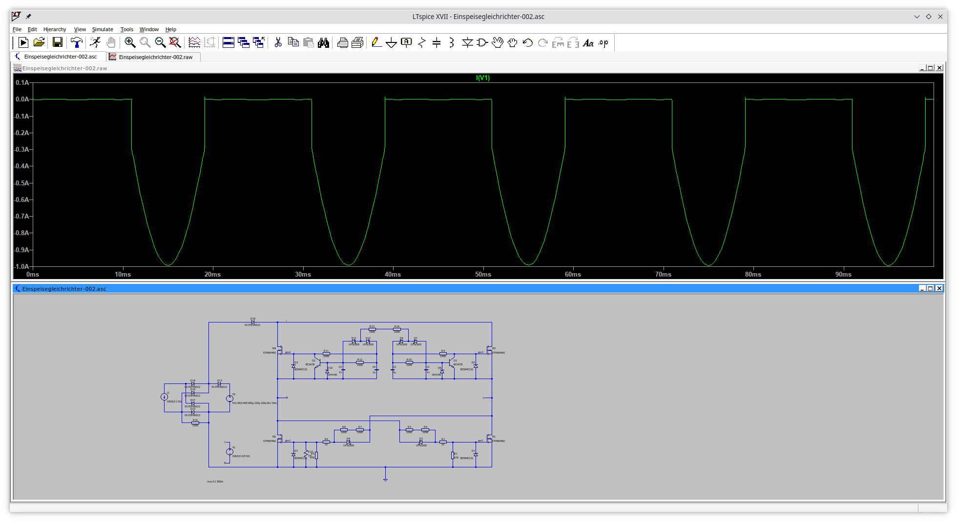

Bullshit!
Es geht darum, dass die Brücke defekt sein kann und dann DC ins Netz
fließt!
Das Problem hast du auch mit deiner "Trickschaltung" (die ja auch nur
eine H-Brücke ist).
Ich garantiere dir, du findest einen Weg, dass deine Schaltung deinen
puslierenden DC-Strom einspeist... (ein Beispiel im Screenshot... linker
low-side FET hat einen 1mR zwischen Source und Gate... z.B. defekte
Z-Diode).
Mittle über den Strom drüber, und du wirst einen DC-Anteil sehen.
Sowas gilt es zu detektieren.

Und wie soll ein das Relais das verhindern?
Übrigens:
In meinem Fall würde sich der DCDC-Converter dann abschalten
und die LED rot leuchten.

Kann ich mir schwer vorstellen.
Soweit ich das sehe, verbrät der dem "toten Transistor"
gegenüberliegende die Leistung und damit ist das auf der
Niederspannungsseite quasi nicht detektierbar.
Ich sehe am Ausgang vom Sperrwandler Spannungen, die locker innerhalb
der Toleranz liegen, obwohl der Ausgangsstrom der Brücke nicht passt.
Du hast keine Strommessung netzseitig und damit aus meiner Sicht keine
Möglichkeit das zuverlässig zu detektieren.
Was sagt denn LTspice dazu? asc-datei?
stirbt dadurch auch, was die Sicherung kommen lässt.

Red' dir deine Welt nur schön.
Du hast einen 50W Inverter. Das können deine Transistoren locker in
Wärme umsetzen (also eigentlich die hälfte.. Die andere Hälfte geht ja
eh ins Netz). Immerhin sitzen die ja auch am Alugehäuse, oder?
von Käferlein (Gast)
> Wärme umsetzen
Nein, dafür reicht die Kühlung definitiv nicht. Der BUK verreckt dabei.
Dann kommt die Sicherung. Ich könne auch einen Thermofühler
anbringen. Nur wozu? Bei defekt würde ich sowieso alle vier
tauschen.
Das war eine interessante Simulation, danke.
Ich hatte gedacht, das wird DC-seitig hochohmig, wenn da
einer der beiden unteren Transistoren nicht einschaltet,
wegen eines Gate-Source Schlusses.
Ich hatte das bis eben nicht simuliert, weil ich aus Erfahrung
davon ausgehe, dass der FET mit Drain-Source Kurzschluss stirbt.

Da wär' ich mir nicht sicher.
Es gibt da z.B. einen online-Rechner:
https://www.heatsinkcalculator.com/flat-plate-heat-sink-calculator.html
Wenn ich die Dimensionen deines Gehäuses abschätze, müssten sich 25W
ausgehen ohne den Transistor Probleme zu machen.
Gut, dein Gehäuse hätte dann 100°C, aber der Transistor müsste leben.
Sowas stirbt immer irgendwie!
Nur bei speziellen Widerständen kannst du von einem Open-Fault ausgehen.
Außerdem ist nicht notwendigerweise der FET das Problem.
Z-Dioden haben auch gerne beide Ausfall-Modi.
Ich hab' ja auch nicht den Transistor gebrückt, sondern die Z-Diode!
Dein Entlade-Widerstand könnte auch zum Kurzschluss mutieren..
Die liegt zwischen G und S. Also hast du den Transistor
zwischen Gate und Source gebrückt.

Käferlein schrieb:
> Hans W. schrieb:
>> Sorry, aber warum soll ich deine Hausaufgaben machen?
> So, erledigt. Problemlösung anbei.
> Ist der Reaktor jetzt sicher?
Nein!
Punktuelles flicken deiner Konzeptprobleme hilft dir nicht!
Hör endlich auf den Leuten einzureden das du einen Wechselrichter gebaut
hast, das auch nur ansatzweise vergleichbar mit einem in Europa
zulässigen Gerät ist!

von Hans W. (Firma: Wilhelm.Consulting) (hans-)
Käferlein schrieb:
> Ach herrlich. Da hat er nicht mit gerechnet.
> Hat er gedacht ein, wenn auch weit hergeholtes, Makel zu finden
> und ist krachend gescheitert. So macht das forum Spaß.
Sorry, was ist an 1-Fehler Sicherheit weit hergeholt?
JEDES Gerät am Netz muss so betrachtet werden!
Ich habe schon noch "2-3 Dinge", die problematisch sind... nur keine
Panik. Aber es hat absolut keinen Sinn dir vor Augen zu führen, dass
deine Herangehensweise nicht passt.
Aber ein anderes Beispiel wäre sicher nicht schlecht um andere vor dir
zu warnen: Wenn einer deiner 5M6 Widerstände ein Short wird, hast du
Netzspannung am Gehäuse!
Ja, jetzt wirst du wieder einen schnellen Fix aus dem Ärmel schütteln
und sagen wie super du bist... aber du hast das Problem nicht selbst
gefunden und stellst solche ungaren (um es nett auszudücken!)
Schaltungen zum Nachbauen auch noch ins Netz!
Weitere Anmerkungen wurden schon haufenweise im anderen von dir
gekaperten Thread gepostet.
Wie gesagt, sowas sind absolute Basics!
Lern' die erst einmal selber, bevor du jemanden vorwirft, er könne sowas
nicht!
Käferlein schrieb:
> er spricht von R61 und R62!
> Ich lache hier gerade Tränen !!! Herrlich. :)
Du hast an keiner weiteren Stelle einen Gehäuseanschluss angegeben.
Dein Netzstecker hat auch keinen PE lt. Schaltplan.
Widerstände, die tatsächlich immer als "Open" sterben, sind mir mit
diesem Wert nicht bekannt.
Aber das ist jetzt sicher nur ein weiterer deiner "Schaltplanfehler"...
Das ist nicht zum Lachen, sondern zum Weinen!
Bis auf D11 verkehrt herum, habe ich noch keinen Fehler im
Schaltbild gefunden.
Vielleicht findet hinz ja einen Rechtschreibfehler?
