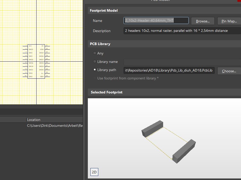

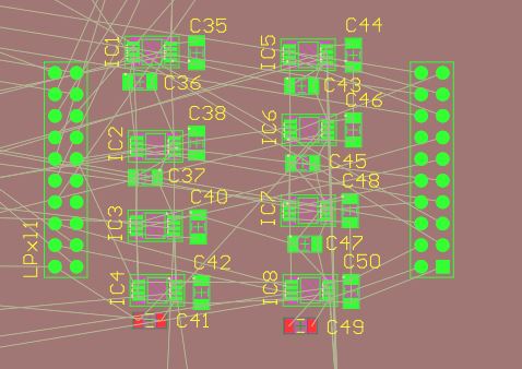

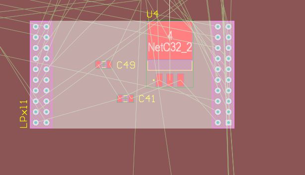

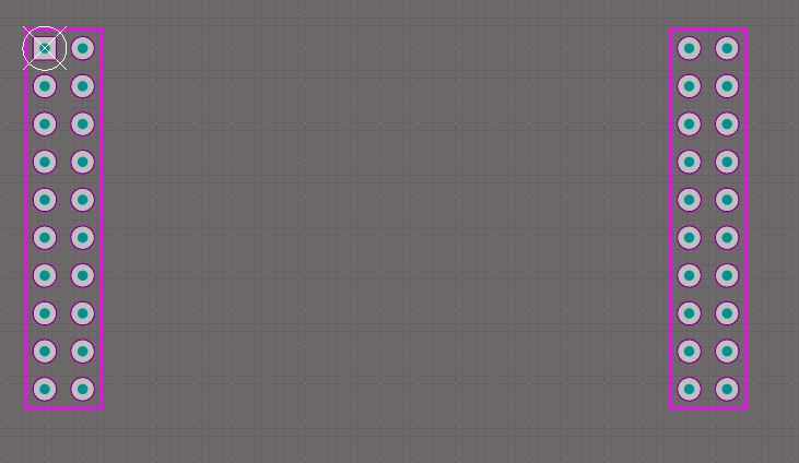

Hallo Elektronik Freunde,
ich habe mir für eine Aufsteckplatine
eine Footprint erstellt (siehe Bild):
Um den reichlichen Platz zwischen den 2 Pinreihen
nicht zu verschenken, möchte ich dazwischen Bauteile
plazieren.
Altium bring dafür Violations -- logo, in einem "normalen"
Footprint haben andere Footprints nichts verloren.
Wie kann man in diesem Fall aber die Violations abschalten?
Oder was muss ich am Footprint ändern damit diese Violations nicht mehr
kommen?
MfG, Dirk

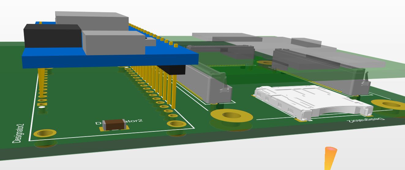

Ich füge dem Footprint ein 3D Modell hinzu. So funktioniert der
Component Clearance check auch richtig.
Ohne 3D Modell muss man den Check für dieses Bauteil quasi ausschalten.
Eine Rule mit IsComponent('U1') oder HasFootprint('xyz'). Ich rate aber
dazu ein einfaches 3D Modell zu platzieren.
In meinem Screenshot siehst Du links, das ich früher das Aufsteckmodul
in 3D nachgebildet habe.
Ich bin aber dazu übergegangen (rechts im Bild) die Buchsen auf der
Platine zu platzieren und das Modul als ganz einfaches Modell
transparent darüber.

OP (Firma: ----)
Hi Wolfgang,
> Die Überprüfung für das Bauteil abschalten oder die Violation waven ist
> keine Option?
Naja schon, aber ich wusste auf die Schnelle nicht wies geht
und einen 3D Body für ein Bauteil zu haben ist ja auch nicht
verkehrt.
Violations waven habe ich noch nicht gemacht. Wäre in dem Fall
die quick & dirty Lösung
Gruss, Dirk
