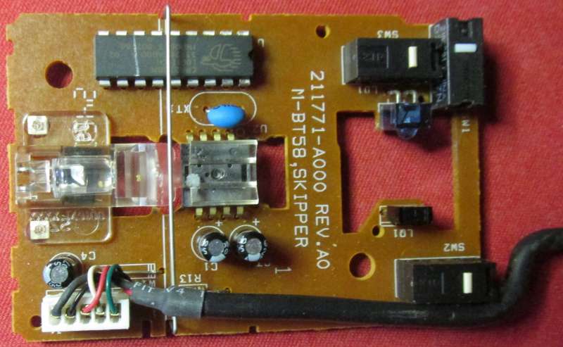

Seit ein paar Tagen habe ich mit der Maus das Problem, dass sehr häufig statt einem Klick zwei ganz schnell nacheinander beim jeweiligen Fenster ankommen. Wie kann man den Übeltäter isolieren?

Seit ein paar Tagen habe ich mit der Maus das Problem, dass sehr häufig statt einem Klick zwei ganz schnell nacheinander beim jeweiligen Fenster ankommen. Wie kann man den Übeltäter isolieren? Taucher schrieb: > Wie kann man den Übeltäter isolieren? Ungewollte Doppelklicks sind üblicherweise ein mechanische Problem im Schalter der Maustaste, und kein Softwareproblem. Abhilfe gibt es mangels Ersatzteilen außer dem Austausch der Maus keine. Oliver

Taucher schrieb: > Seit ein paar Tagen habe ich mit der Maus das Problem, dass sehr > häufig > statt einem Klick zwei ganz schnell nacheinander beim jeweiligen Fenster > ankommen. > > Wie kann man den Übeltäter isolieren? Der Übeltäter ist mit einiger Gewissheit der kleine Taster welcher beim ›Klick‹ betätigt wird. Passiert mit schöner Regelmäßigkeit, ist aber mit alten Spendermäusen und einem Lötkolben in Windeseile behoben.

Andreas B. schrieb: > Das Doppelklickintervall bei den Mauseinstellungen erhoehen. Hab ich eben gemacht – das ändert nichts, selbst, wenn man auf Maximum einstellt. Hast du mal eine andere Maus zur Eingrenzung des Fehlers getestet? Gerhard Z. schrieb: > Hast du mal eine andere Maus zur Eingrenzung des Fehlers getestet? Richtiger Gedanke als Vorabtest! Darf auch eine Funk-Maus statt einer Bluetooth-Maus sein. Und umgekehrt die kaputte Maus an einem anderen PC oder Notebook ausprobieren. Wenn Software-Fehler ausscheidet und Hardware-Fehler feststeht, haben meine Vorschreiber Recht: Der Taster prellt (schlechter Kontakt, es kommt deshalb zu mehrfachen Kontaktierungen beim Betätigen). Konnte ich dank Ausschlacht-Maus in Logitech-Mäusen schon reparieren (die Ausschlacht-Maus war komplett tot). Oliver S. schrieb: > Abhilfe gibt es > mangels Ersatzteilen außer dem Austausch der Maus keine. Da die Taster ziemlich standardisiert sind, finden sich auf Seiten wie Aliexpress zuhauf Ersatzteile. Gerne im Fünfer- oder Zehnerpack https://de.aliexpress.com/wholesale?SearchText=mouse+micro+switch Auf die richtigen Abmessungen achten.

Mit einer anderen Maus scheint es zu funktionieren. Da Firefox eine böse Macke beim Selektieren von Text in Webseiten hat, mache ich das immer so, dass ich mit der Maus den Anfang selektiere, dann die linke Maustaste gedrückt halte und die Maus auf dem Tisch fixiert und schiebe dann mit den Pfeiltasten das Bild so weit hoch, wie ich selektieren will. Zum Schluss dann eine kleine Mausbewegung und der Text ist selektiert. Mit der alten Maus fingen die Probleme damit an, dass beim Text selektieren in FF immer mal am Anfang des Blocks was verloren ging. Später kamen dann die Doppelklicks dazu. Den FF-Fehler habe ich vor Urzeiten gemeldet, aber der verantwortliche Entwickler hatte keine Lust das Problem zu beheben, und brachte als Ausrede, das Verhalten bei Textselektion über das html-Konstrukt, das den Fehler auslöst (ein Verweis auf eine andere Seite, gerne Twitter o.ä. in Presseartikeln) sei undefiniert – schlicht eine Ausrede, denn andere Browser können das… Taucher schrieb: > Mit einer anderen Maus scheint es zu funktionieren. Dann musst Du Dich entscheiden: Alte Maus auseinanderfummeln und den Taster identifizieren/bestellen/austauschen oder Deine Altmaus wird zum Ersatzteilspender. Einfache Logitech-Mäuse kosten ca. 15 Euro, da lohnt kaum eine Reparatur. Es sei denn, Du hast Spaß daran wie ich.

Ich guck mal rein und dann werde ich sehen, was ich mache. Die Ersatzmaus ist so ein kleines Modell und die Tasten knarren recht unangenehm. Bei mir hat es in der letzten Zeit auch 2 Mäuse erwischt, welche sich merkwürdig doppel-klickig zeigen. die meisten Maus-Klickereien mache ich mit der linken Taste, und da zickt es seit kurzem. Es sind meine bevorzugten "vertikal" Mäuse, deswegen war es mir lieb, das die wieder gescheit funktionieren. Naja, vielleicht ist es wirklich irgendwas Windows-mäßiges, oder der Maus-Virus geht rum. Ich hab nun kurzerhand die Mikroschalter der linken und rechten Taste vertauscht. Seitdem gehen die Sachen wieder wie gewünscht.

Rainer Z. schrieb: > Einfache Logitech-Mäuse kosten ca. 15 Euro, da lohnt kaum eine > Reparatur. Es soll durchaus Leute geben, die, im Gegenzeil zu Dir, nicht damit angeben, dass xx-Euro kein Geld sei. Über Aliexpress habe ich letztes Jahr 2,15 €uro für fünf Taster gezahlt. Wegstaben V. schrieb: > Ich hab nun kurzerhand die Mikroschalter der linken und rechten Taste > vertauscht. Seitdem gehen die Sachen wieder wie gewünscht. Ich benutze die Taste unter dem Mausrad nicht - die kann man nach links umlöten. Ich habe auch mal alte Kugelmäuse geschlachtet und deren rechte Taste ausgelötet.

Andreas B. schrieb: > Manfred schrieb: >> Es soll durchaus Leute geben, die, im Gegenzeil zu Dir, nicht damit >> angeben, dass xx-Euro kein Geld sei. > > Es soll auch Leute geben, deren Stundenlohn >15 EUR beträgt. > Wenn es jemanden Spaß macht, sowas zu reparieren dann ok. > Meistens sind die Dinger dann aber komplett ausgelutscht (Kabel, anderer > Schalter ect.) und das geht dann ein paar Wochen später wieder los. > Wobei: Mäuse mit Kabel kommen mir nicht mehr ins Haus (Tastaturen > dagegen schon). Wer Funk kennt nimmt Kabel Oliver S. schrieb: > Abhilfe gibt es > mangels Ersatzteilen außer dem Austausch der Maus keine. kommt auf die Maus an. In die Logitech M570 passt z.B. ein OMRON D2F-01 und den gibt's bei Bürklin, 12G7750, oder RS oder... Windows10 schrieb: >> Wobei: Mäuse mit Kabel kommen mir nicht mehr ins Haus (Tastaturen >> dagegen schon). > > Wer Funk kennt nimmt Kabel Nur wer keine Funkmaus kennt ;) Antwort schreiben |
