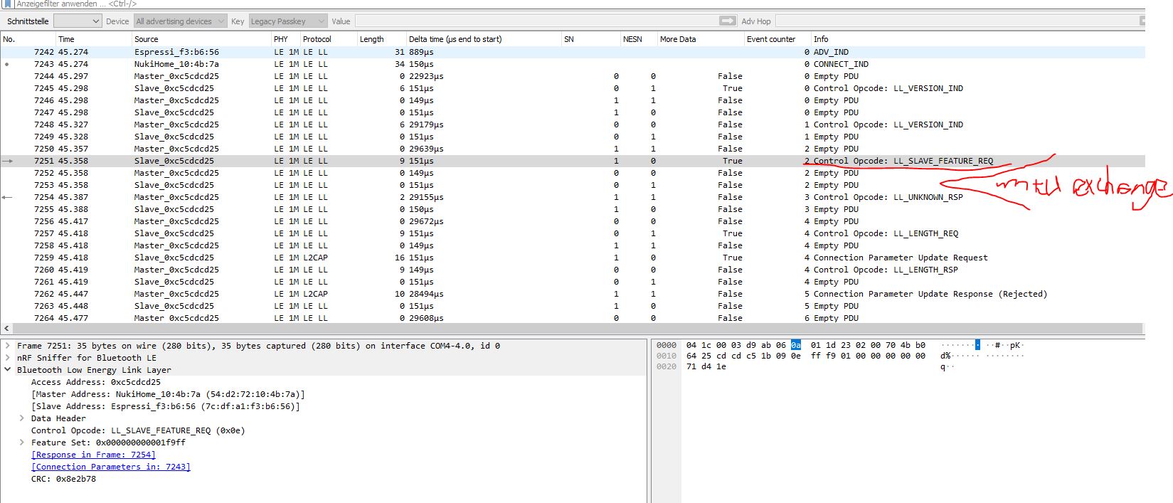

Ich mache gerade ein Projekt, das Ziel ist mit ESP32S3, ein Nuki Lock zu
simulieren. Das simulierte NukiLock(ESP32S3) wird mit Nuki Fob
verbinden.
Ich habe mit nrf52840 dongle und wireshark die Verbindung zwischen Nuki
Lock und Nuki Fob beobachtet, bitte sehen Sie NukiLock-Fob.JPG, hier
Nuki Lock ist Server/Slave und Nuki Fob ist Client/Master. es gibt MTU
Exchange nach dem "LL_SLAVE_FEATURE_REQ", Es ist sehr interessant, dass
"MTU Exchange Request" ist von Nuki Lock (Server/Slave) zu Nuki Fob
(Client/Master). Weil "MTU Exchange Request" normalweise von Cilent zu
Sever gesand ist.

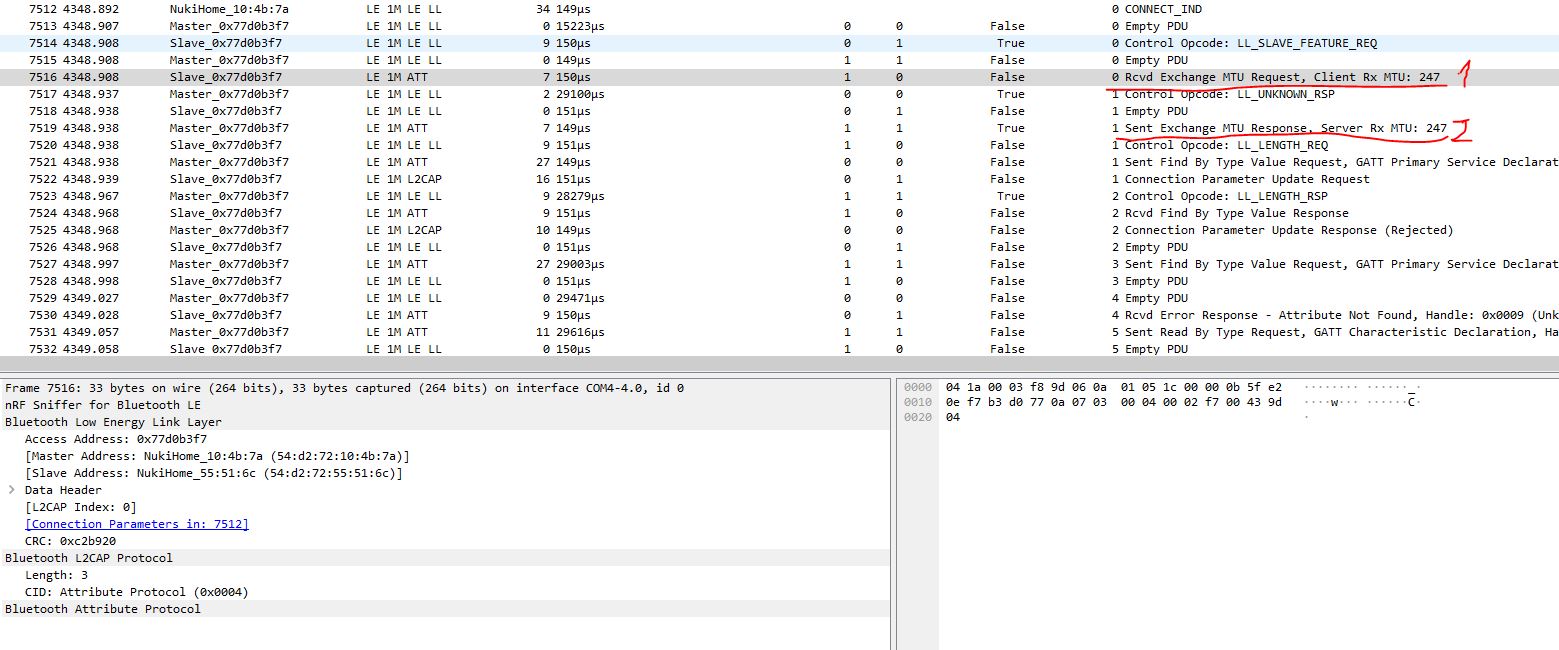

Im zweite Bild ESP32-Fob.JPG, simulierte Nuki Lock(ESP32S3) ist
Server/Slave, und Nuki Fob ist Client/Master. ich habe probiert mein
simulierte Nuki Lock(ESP32S3) mit Nuki Fob zu verbinden, es fehlt "MTU
Exchange" nachdem "LL_SLAVE_FEATURE_REQ".
meine Frage: wie kann ich im ESP32 Gatt Server das "MTU Exchange
Request" senden?

von Lidong W. (workhard10)
ich habe Nuki Mitarbeiter gefragt, und Nuki Fob MTU ist 247. Ich habe
auch mit 247 bei meiner NukiLock(simulierte von ESP32S3) probiert. aber
leider funktioniert nicht, und es passiert kein MTU Exchange zwischen
NukiLock(simulierte von ESP32S3) und Nuki Fob...
