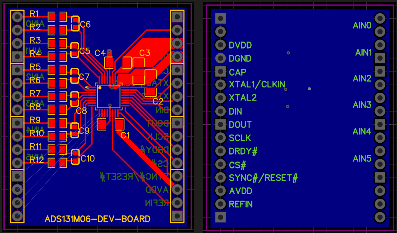

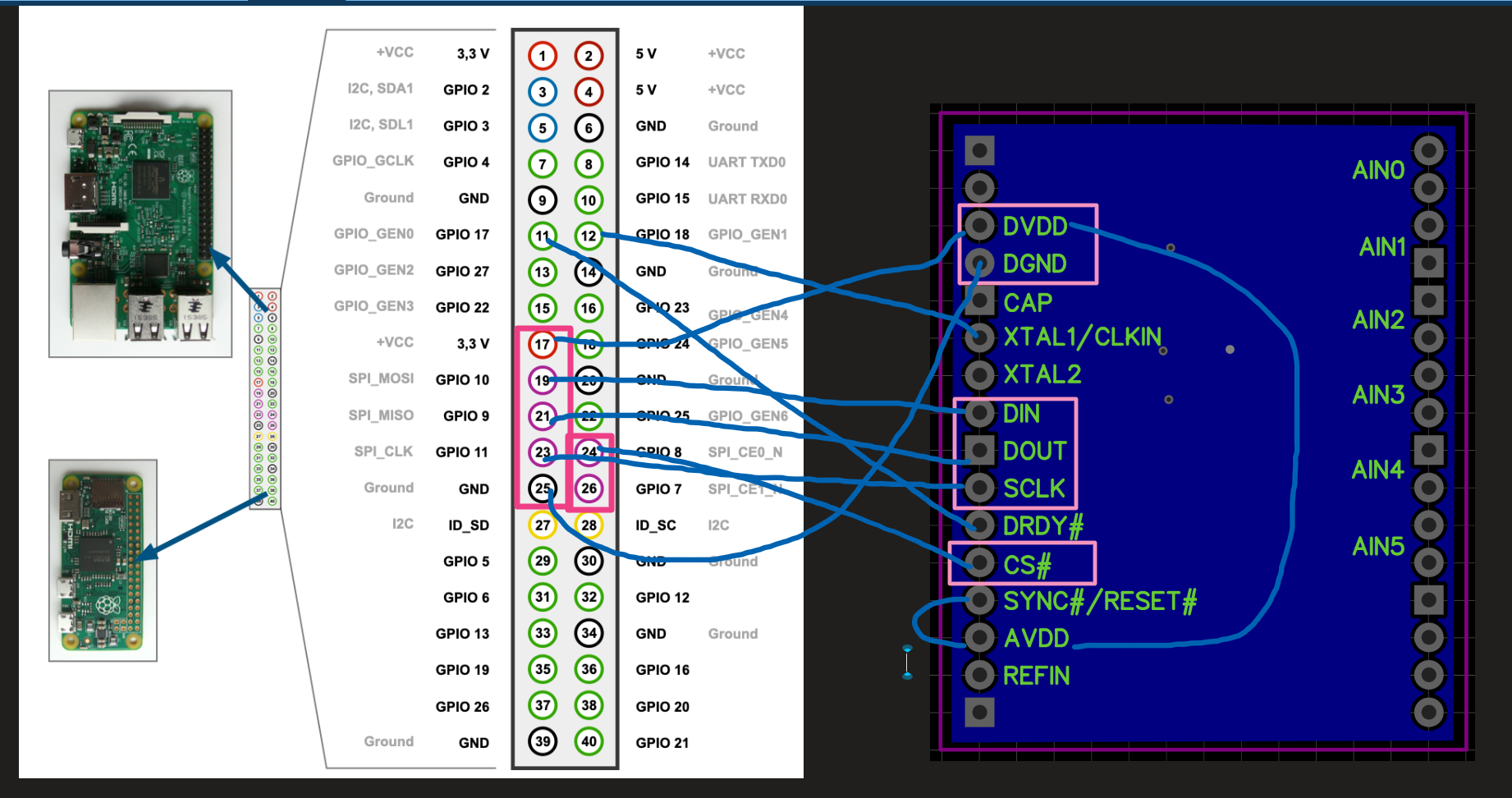

Hierbei habe ich (Aufgrund von SMD Bauteil) nach dem Datenblatt eine
Adapterplatine entworfen (Siehe Anhang) mit welcher ich über ein
Breadboard verbindungen zum Raspi hergestellt habe. Lötfehler sollten
ausgeschlossen sein, da ich es unter einem Mikroskop begutachte konnte
und nichts aufgefallen ist, dass irgendwie die Funktion beeinträchtigt.
Das clk Signal bekommt der ADC über einen PWM-Pin des Raspi.

Paul schrieb:
> Layoutfehler scheinbar nicht, oder was machen die 4 Luftlinien da unten
> links im Bild? Wireless Leiterbahnen?
Die Vier nicht belegten Pins am ADC sind NC-Kontakte (Bei der 8-Channel
variante Belegt, bei der 6-Channel variante nicht -> Hier irrelevant).
Trotzdem danke für den Hinweis.

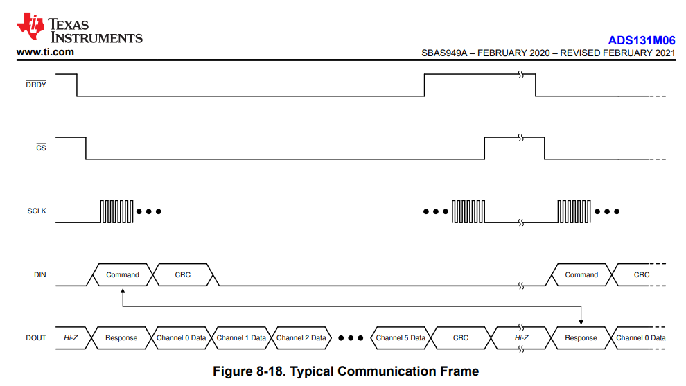

Moderator (Firma: Titel) Persönliche Seite #7268804
Du solltest dir auch das Kapitel "8.5.1.7 SPI Communication Frames" mal
ganz genau anschauen, denn vermutlich stellst du dir die Kommunikation
mit dem Baustein etwas anders vor, als der sich das vorstellt: bei SPI
wird mit jedem Takt ein Bit sowohl auf MOSI(=DIN) wie auch auf
MISO(=DOUT) übertragen. Mit dem Senden des Kommandos und der CRC (und
nachfolgenden Nullbytes) vom µC zum ADC wird gleichzeitig die
"Antwort" auf das vorher gesendete Kommando vom ADC zum µC übertragen.
Du wirst mit dem Oszi/LA ja sofort sehen, ob das was auf deinem Bus
passiert, zu den Anforderungen im Datenblatt passt.
OP #7268814
Ich wusste schon, dass die Datenübertragungen auf MISO und MOSI quasi
zeitgleich erfolgen. Aber ergibt sich nicht aus eben genau diesem
Schaubild, dass ein warten auf !DRDY ausreicht um die Daten auszulesen?

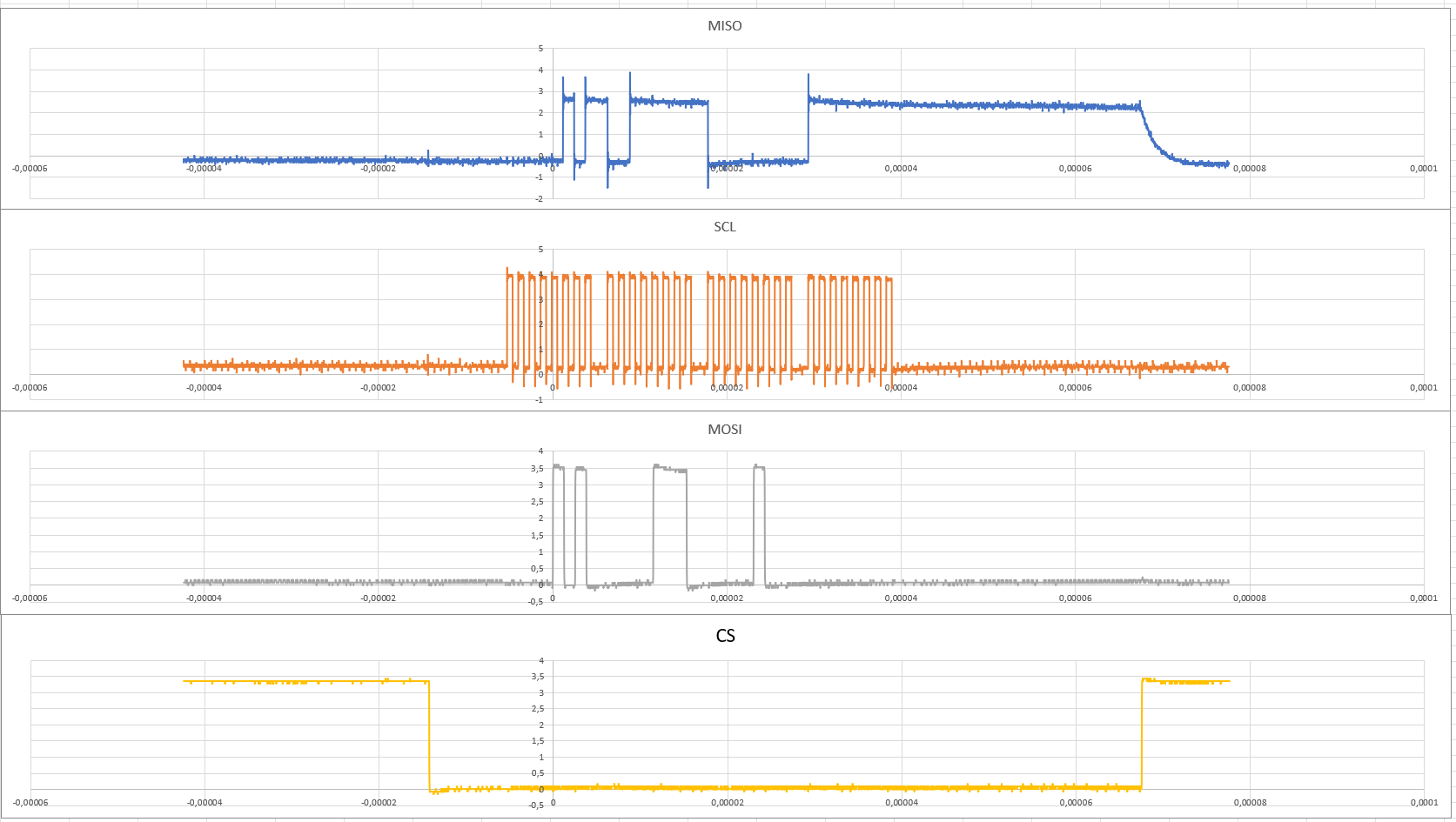

OP #7275105
Guten Morgen zusammen,
ich hab über das Wochenende mal ein Oszi an die SPI Schnittstelle
angeschlossen und mir die Signale ausgeben lassen. Mir ist dann
aufgefallen dass ich zwar immer die Gleiche Nachricht bekomme, jedoch
diese nur der Anfang einer längeren Nachricht ist.
Das vorherige Nicht-reagieren des ADC kam wohl davon, dass ich nur einen
kleinen Anteil der Nachricht ausgelesen habe.
Nun komme ich aber zu einem weiteren Problem:
Im Datenblatt sind die länge der Register sowie ein schematischer
Signalablauf aufgezeigt. Woher bekomme ich denn jetzt die Information
welche Bits der Nachricht zu welchem Register gehören?
Aufgezeigt ist ja nur, dass die Nachricht unterschiedlich lang sein
kann, je nach dem wie viele Register man versucht aus zu lesen. Aber wie
lang genau sie bei welchen Registern ist wird mir nicht ersichtlich.
Kann es vielleicht sein, dass die Register in unterschiedlichen
Nachrichten mit gleicher Länge ausgegeben werden? Wenn ja woher weiß ich
dann ab welchem Bit in den einzelnen Nachrichten der Wert der z.B.
analog Register beginnt?
PS: Ein Oszi Bild habe ich zur Vollständigkeit mal angehängt.
Gast #7275112
Das steht alles im Datenblatt des ADC, glaub mir.
Das wäre dann auch die richtige Reihenfolge in der Vorgehensweise.
Datenblatt lese und verstehe, Aufbau ( besser nicht Breadboard) ,
programmieren……
Wahrscheinlich wird dann der OSZi obsolet.

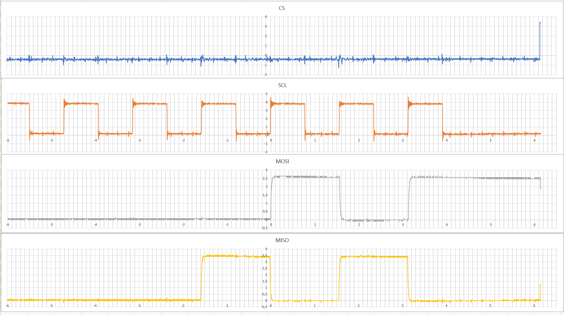

Trotzdem Danke für den Hilfeversuch an alle Beteiligten.
Moderator (Firma: Titel) Persönliche Seite #7275407
Chris N. schrieb:
> Mir ist dann aufgefallen
- Hast du vorneweg mal das Bittiming kontrolliert? Zeig dafür mal nur
das erste Byte auf der gesamten Bildschirmbreite an. Und versuch mal,
die Zeitskala auf etwas Menschenlesbares wie z.B. µs zu skalieren.
- Sende dann ein einziges definiertes Byte oder Wort. Ein Wert wie 0xC1
oder 0x85 oder 0xA3 so ist recht geeignet, weil daraus ein Bitmuster wie
10100001 oder 10000101 oder 10100011 erzeugt wird. aus diesem Bitmuster
kann man dann ermitteln, welches das erste Bit ist, ob es an der
erwarteten Position kommt (SPI-Mode).
- Wie sind bei den Messungen die Masseclips angeschlossen? Die sollten
ebenso wie die Tastköpfe alle recht dicht am ADC aufgeklemmt sein. Also
nicht irgendwo 30cm weit weg am Netzteil. Oder dass gar nur 1
Masseklemme von den 4 angeklemmt ist.
OP #7275528
Lothar M. schrieb:
Danke für die Antwort!
Die Zeitskala ist jetzt auf us skaliert, hoffe das kann man jetzt besser
erkennen!
ich habe jetzt 0x85 gesendet und auf dem Bildausschnitt ist der Beginn
der Nachricht zu sehen, wie kann ich das jetzt beurteilen? Im Datenblatt
stehen ja eine Menge an Zeiten.. Muss ich die alle einzeln Überprüfen?
Die ADC-Platine steckt in einem Breadboard und die Oszi Anschlüsse sind
nicht weiter als 5cm von einander entfernt, ich habe Alle Anschlüsse an
einen Draht der direkt am GND von der ADC-Platine verbunden ist,
angeschlossen.
Nochmal zur Hintergrundinfo: ADC-Platine und Raspberrypi liegen keine
10cm auseinander und sind mit möglichst kurzen Leitungen verbunden, der
ADC sitzt auf einem Breadboard, da ich leider nur diesen Raspi besitze
und dort nichts anlöten möchte/kann (habe angst die Pins zu verhunzen
und unbrauchbar zu machen für andere Projekte)
Vielen Dank für die Hilfe!!!

#7276723
Chris N. schrieb:
> das gibt mir Hoffnung, dass ich das Teil nochmal zum laufen
> bekomme.
Wieso sollte das nicht funktionieren? Es geht immer nur darum, die
Geduld nicht zu verlieren. Wenn man die hat, gibt eine Maschine zum
Schluß immer nach, es sei denn, man stellt sich zu dämlich an :-)))
Die erste Hürde ist die richtige Wahl der 2 Parameter Phase und Polarity
für den SPI-Mode. Laut Datenblatt muß Phase=0 und Polarity=1 sein. Dafür
war der erste von Lothar angeregte Test für das erste Byte gedacht. Das
wäre jetzt Deine Aufgabe, das nachzuprüfen. Es ist im Datenblatt auch
explizit erklärt: SCK ist im Ruhezustand LOW und bei steigender Flanke
werden die Daten übernommen. Wie man aus Deinem Oszillogramm sieht,
wechselt aber ausgerechnet bei steigender Flanke MOSI seinen Pegel! Also
ideal für Mißverständnisse, das kann nur mit 0,001% Wahrscheinlichkeit
funktionieren. Dein SPI-Mode im Raspi ist also falsch eingestellt. Also
muß erstmal SPI-Mode 1 eingestellt werden. Das Datenblatt lese ich gern
für Dich (weil ich dabei auch was lerne), aber fremde Libraries sind mir
Graus, da kann ich nicht helfen. Vielleicht findet sich jemand Anderes,
der diese Library kennt und verwendet.
Du solltest also in der Librarybeschreibung nach dem Setzen des
SPI-Modes suchen. Es gibt 4 verschiede Modi, wenn man die Beschreibung
nicht versteht, kann man einfach die 4 Modi durchprobieren. Wenn SCK im
Ruhezustand LOW ist und die Daten auf MOSI bei fallender SCK-Flanke
geändert werden (damit sie bei steigender Flanke stabil sind!), bist Du
richtig.
Wenn Du das hingekriegt hast, kann es weitergehen.
Gruß Klaus (der soundsovielte)
