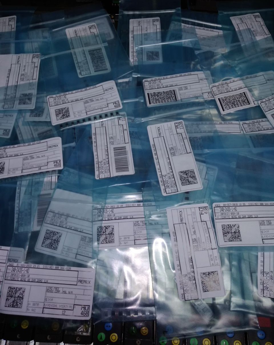

OP (Firma: electronick.de) #7269685
Da bestellt man 280 Bauteile für die Bestückungsmaschine und bekommt 40
Tütchen mit vorgepackten 1 bis 9 Stück pro Tüte. Wie soll ich die denn
in die Maschine rüsten?!!
Von RS hätte ich das erwartet, aber von DigiKey...
Noch ein mal: ich hasse PREPACK!
Das musste mal raus, ihr könnt diesen Thread jetzt löschen.

Hmm laut Teilenummer hast du Gurtabschnitt bestellt
2-ND wäre Tape and Reel
6-ND Digi-Reels
Hier die Beschreibung laut Digikey Webseite
Gurtabschnitt (CT)
Der Gurtabschnitt ist die Länge des von einer Rolle (siehe oben)
abgeschnittenen Gurts, der genau die Anzahl der bestellten Teile
enthält. Der Gurtabschnitt enthält kein Führungs- oder Endstück, wodurch
er für viele Montageautomaten ungeeignet ist. Die Gurtabschnitte werden
nach den ESD- (elektrostatische Entladung) und MSL-Schutzanforderungen
(Feuchteempfindlichkeit) verpackt, die durch den Hersteller festgelegt
werden.
Ist für mich jetzt auch nicht ersichtlich, dass das PrePack ist. Aber
die schreiben ja auch, dass es wohl trotzdem nicht für Bestückautomaten
geeignet ist.
Ja, sachlich ist alles richtig. Aber wäre es für beide Seiten nicht
einfacher, 280 Bauteile in einem Stück zu liefern? Die haben noch einige
tausend davon auf Lager, es war nicht der letzte zusammengekratzte Rest.
Ich bestelle immer Gurtabschnitte. Die sind viel einfacher und schneller
in die Maschine zu rüsten, als die speziell vorgefertigten
DigiReels/Re-Reels und wie sie alle heißen. Mit unzähligen Klebefilmchen
und Spleissverbindungen, die nur im Feeder stecken bleiben. Und weniger
Müll gibt es auch. Es sei denn, man schickt mir 40 Tütchen...
Wenn die Chance besteht das Teil nochmal zu brauchen fährt man mit der
2500 Rolle  für 155,- Eur bei TTI ab Lager besser. Das ist wenn man in
den nächsten 2 Jahren nochmal ein Los macht sofort wirtschaftlich.
Allein schon wegen der Administrativkosten für erneute Beschaffung. Und
was man im Moment am Lager hat hat man.

Nicht wenn man noch ein paar dutzend Gurtschnipsel aus 20 verschiedenen
Chargen übrig hat, die man loswerden will.
Du hast ja wirklich die bunte Mischung bekommen.
Mal 10Stk, mal 7, mal 12...
Ist ätzend, aber bestell Reel dann kannst Du direkt rüsten.

Kann deine Maschine kein Schüttgut? Allerdings müsstest du die Teile
alle noch drehen, dass die Beine nach Süden zeigen. Das wäre dann was
für den Lehrling.
(Firma: S-C-I DATA GbR)
Wladimir N. schrieb:
> Alleine das Auspacken und die Deckfolie abfrimmeln... Neubestellen wäre
> wirklich wirtschaftlicher, aber man denkt ja auch an die Umwelt.
Als Tipp:
Mein Bestückungsautomat hat zusätzliche Manualfeeder.
Bei solchen Lieferungen durch Kunden zur Bestückung,
fülle ich diese in die Manualfeeder ein,
Nehme das Hundsgemeine Klebeband, klebe das über die Folie der x
kleinen Einzel-streifen und ziehe dann damit alle Folie ab ;-)
