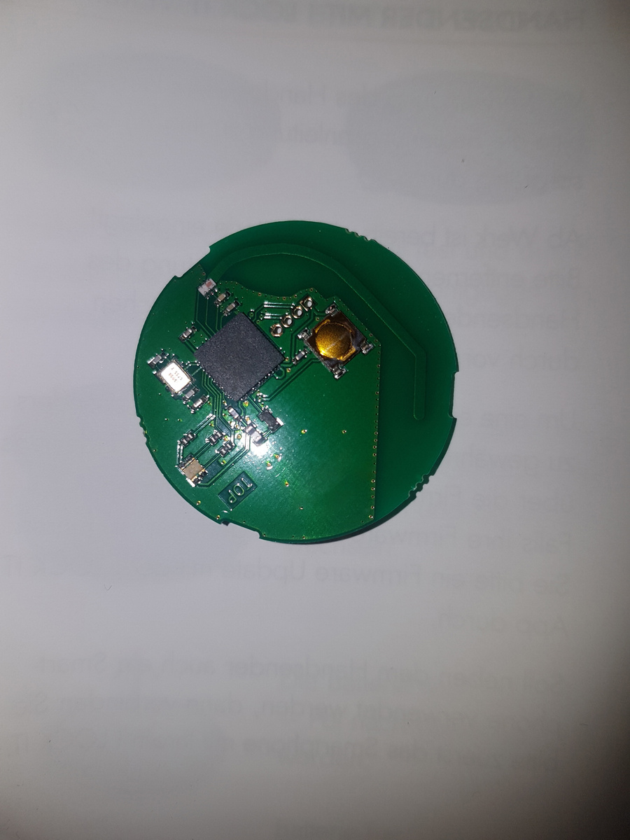

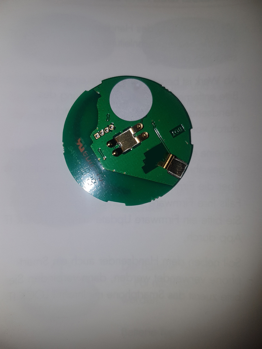

ich habe ca. 800 bestückte PCBs zu verkaufen mit folgenden
Eigenschaften:
NRF51822
RGB LED
Taster
Batteriekontakten für 3V Knopfzelle
Die Platinen waren ursprünglich mal als Bluetooth Fernbedienung gedacht,
werden aber nicht mehr benötigt. Vielleicht hat ja jemand Verwendung
dafür z.B. als einfacher Bluetooth Beacon oder ähnliches.
Es sind keine GPIOs herausgeführt, lediglich die Programmierpins können
genutzt werden.
Macht mir gerne ein Angebot oder schreibt bei Fragen.

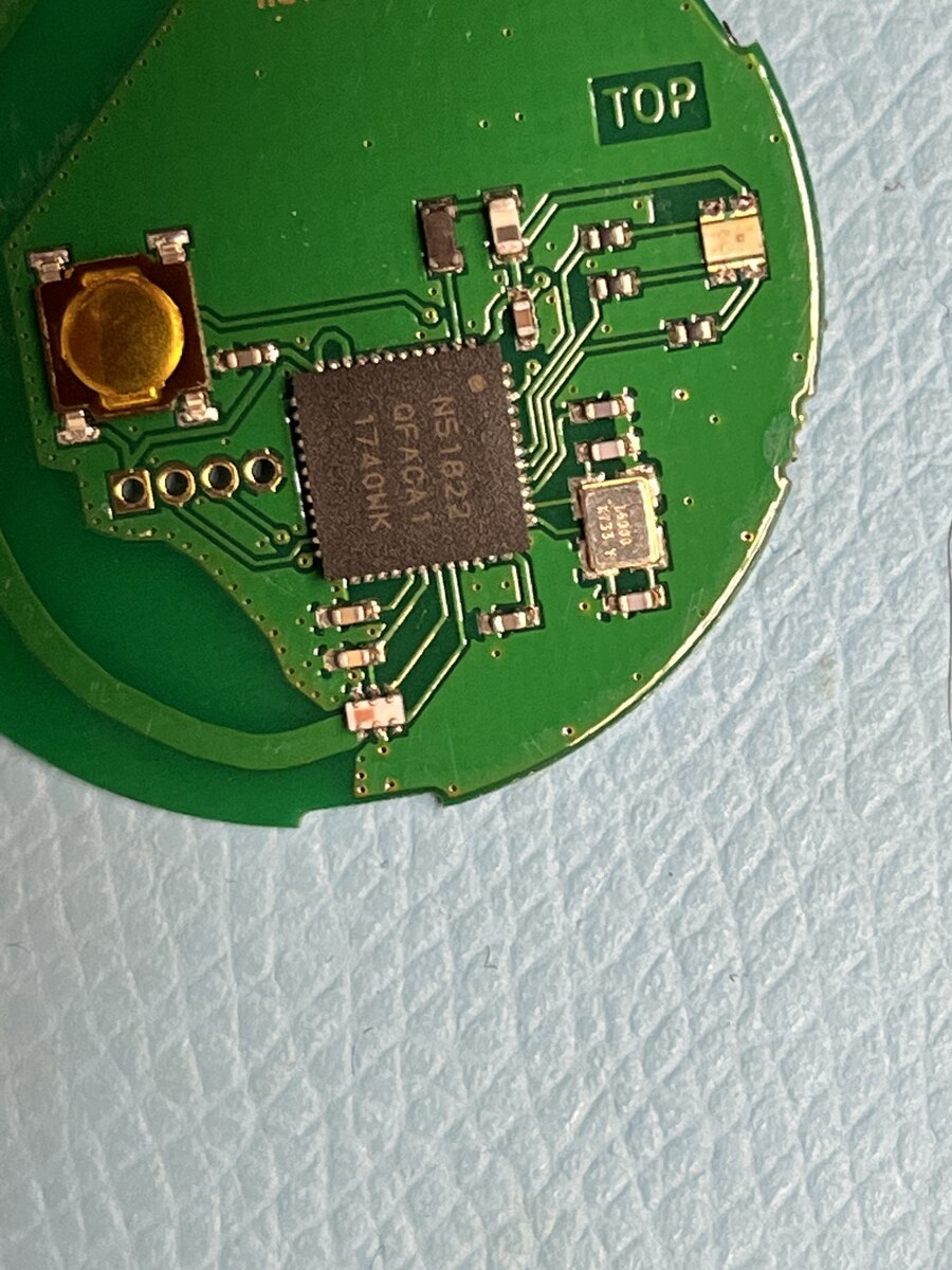

Bestückt wurde ein NRF51822-QFAC-R7 in Bauform QFN48. Dies müsste die
Variante mit 256kB Flash und 32kB RAM sein.
Ich habe hier noch ein Bild angehängt auf dem die genaue Bezeichnung des
NRF lesbar ist.

von Michael D. (nospam2000)
Markus W. schrieb:
> Preislich habe ich mir 1€ pro Platine vorgestellt bei einer
> Mindestabnahme von 50 Stück.
Was ist das Bauteil ganz rechts unterhalb der "TOP" Beschriftung?
Kann man dessen Anschlüsse als GPIO verwenden?
Ist da eine LED drauf?
Also 25 Stück mit 1€ pro Stück wären ein guter Deal.
  Michael

von Markus W. (markus_we)
Michael D. schrieb:
>   Michael
Michael D. schrieb:
>   Michael
Hallo Michael,
das ist eine RGB LED welche mit 3 GPIOs angesteurt wird. Wenn du die
Widerstände weg machst hast du dort 3 GPIO Anschlüsse zur Verfügung.
Viele Grüße
Markus
