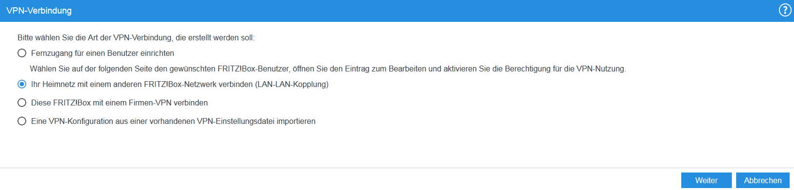

Gast #7270651
Connector schrieb:
> Site2Site ist ein super Tipp, danke!
> Hast du vielleicht ein Beispiel wie man das mit Bordmitteln
> konfigurieren würde?
Indem man im Dialog (siehe Anhang) entweder den als gewählt gezeigten
oder den nächsten Punkt auswählt.
Aber mal ernsthaft: Wenn du nicht mal dies allein findest, wirst du das
VPN niemals zum Laufen bekommen. Laß' das jemanden einrichten, der weiß,
was er tut...
