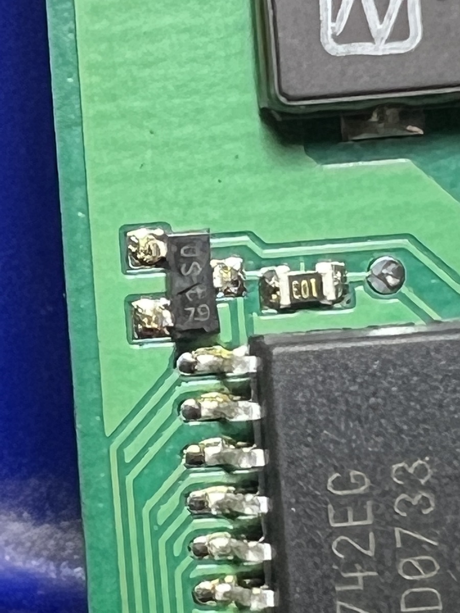

Hallo zusammen Probleme da ich keine Erfahrung habe. brauche so ein Bauteil oder eins das gleich ist was passt. Jst 79 steht drauf kann mir jemand weiterhelfen ? Danke

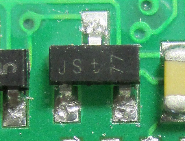

soner schrieb: > Jst 79 Ich lese JSt77. Falsches Foto? LG, Sebastian
#7270615
Ja Foto ist nur gleiche Diode andere Bezeichnung.
#7270620
Danke habe ich gesehen nur welche das ich brauche weiss ich nicht.

Meine ist gespalten Sperrspannungsdiskussion BAS21? VRRM repetitive peak reverse voltage BAS19 − 120 V BAS20 − 200 V BAS21 − 250 V VR continuous reverse voltage BAS19 − 100 V BAS20 − 150 V BAS21 − 200 V Da das Foto so klein ist aber auch bei solch kleinen Leiterbahnen.... sollte die Sperrspannung irrelevant sein da die BAS21 schon die größte der drei Möglichen ist.
#7270649
Chris K. schrieb: > Sperrspannungsdiskussion BAS21? > VRRM repetitive peak reverse voltage > BAS19 − 120 V > BAS20 − 200 V > BAS21 − 250 V > VR continuous reverse voltage > BAS19 − 100 V > BAS20 − 150 V > BAS21 − 200 V > Da das Foto so klein ist aber auch bei solch kleinen Leiterbahnen.... > sollte die Sperrspannung irrelevant sein da die BAS21 schon die größte > der drei Möglichen ist. Dann muss ich mich nach einer BAS21 diode umschauen ? Marke und nummer auf der Diode spielt keine rolle? Sorry bin noch am lernen Danke Die Nummer ist der date code und irrelevant https://www.infineon.com/dgdl/Infineon-BAS21SERIES-DS-v01_01-en.pdf?fileId=5546d4624933b8750149880ded0b7e1a Außer hhinz weiss das besser
#7270675
sony salis schrieb: > Dann muss ich mich nach einer BAS21 diode umschauen ? Marke und nummer > auf der Diode spielt keine rolle? > Sorry bin noch am lernen > Danke JA. Kommt drauf an was drin ist nicht was drauf steht :) BAS21 (deine) von ehemals Philips Semiconductors Eckdaten 200V 200mA 5pF 50nS SOT23 mit passender Anschlussbelegung MARKING BAS21 JS∗ Note ∗ = t: Made in Malaysia. "JS" Made in Malaysia BAS21 heute nexperia (ehemals Philips Semiconductors) https://assets.nexperia.com/documents/data-sheet/BAS21.pdf BAS21 von Siemens heute Infineon https://eu.mouser.com/datasheet/2/196/bas21series-85039.pdf BAS21 von DIOTEC https://eu.mouser.com/datasheet/2/849/bas19-2577315.pdf und so weiter, alle gleich(artig) genug. BAS21 Andere verwenden eben andere Markierungen.

Danke an alle Ihr habt mir sehr geholfen. Besten Dank
