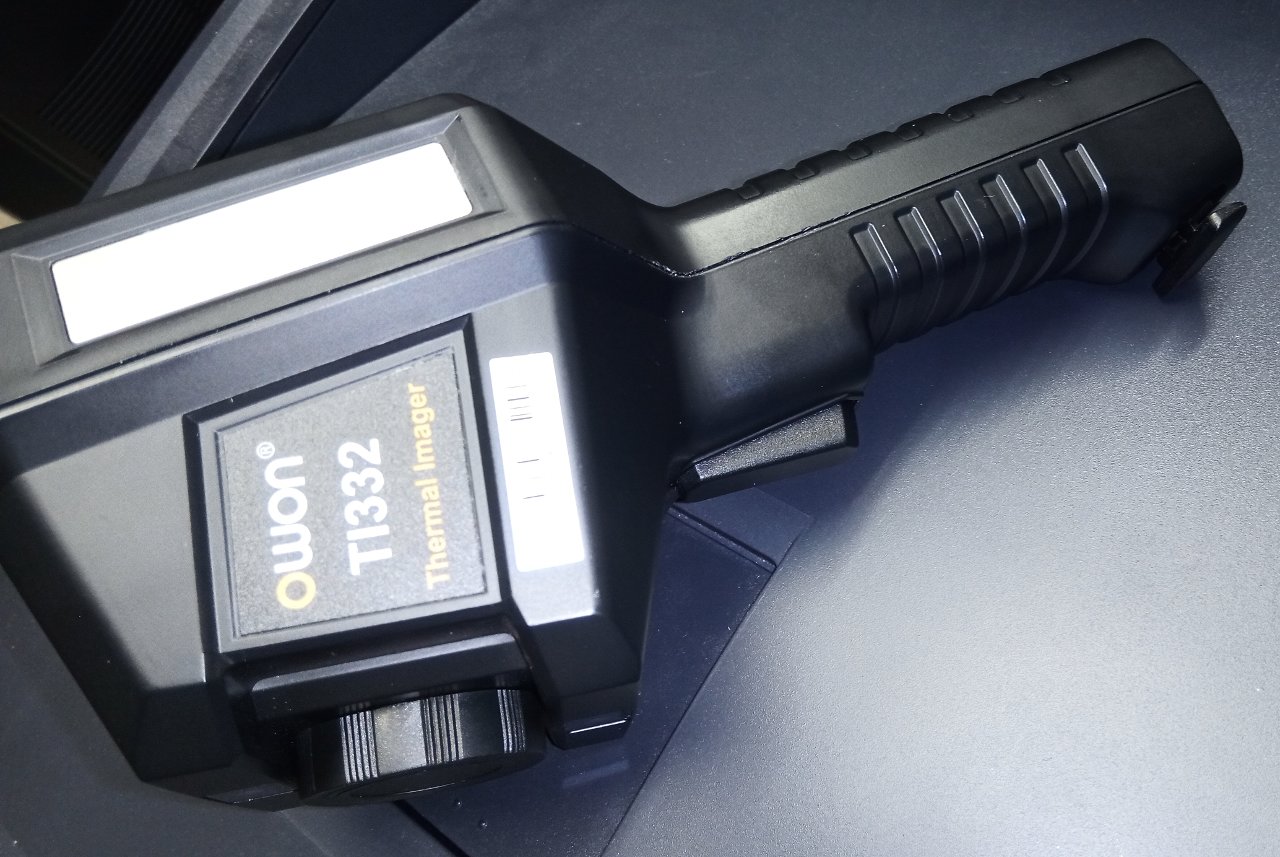

Ich würde meine Wärmebildkamera TI332 gerne zerstörungsfrei öffnen, um
die darin befindliche Akku-Rundzelle gegen eine neuere mit ordentlicher
Kapazität auszutauschen.
Unter der Gummi-Abdeckung des USB-C Anschlusses befinden sich zwei
Philips Kreuzschlitz-Schrauben, wenn ich diese Löse, dann lässt sich der
Griff schon mal ein paar Millimeter öffnen, aber am Übergang zum
"dicken" Teil oben bewegen sich die Gehäusehälften kein Stück
auseinander.
Ich fand nirgens, auch nicht durch "punktuell drückendes Abtasten",
weitere Schrauben am Gehäuse, und kann zwischen den Gehäusehälften auch
keine "clips" oder so ausmachen.
Auch vorsichtigeres "herumtasten" mit einem Spudger am Rand des
Bereichs, der sich am Griff öffnen lässt, brachte mir keine Erkenntnis.
Hat jemand einen Tip, wie sich dieses Gehäuse zerstörungsfrei öffnen
lässt, oder wo sich noch welche Verschlussmechanismen befinden könnten?
Der Teil auf dem sich die seitliche Beschriftung "Owon TI332 Thermal
Imager" befindet hat ziemlich definierte Kanten. Für mich sieht das so
aus, als ob das ein separates Plastikteil ist und das Gehäuse an der
Stelle nicht aus einem Guss ist.
Aufgeklebt, verschraubt, eingeklipst? Ich würde an dem Ding mal popeln.

Moin!
Meine Erfahrungen sind, dass gern Schrauben unter Aufklebern
(Serienschild etc.), Gummifüßen und derweiligen verborgen sind.
ersteinmal danach schauen. Wenn es da nichts mehr gibt, dann wird es
spannend, sicherlich ist dann das Gehäuse verklipt. Einfach mal
vorsichtig mit nem feinen Schraubendreher an der Naht entlang gehen...
Viel Glück!
