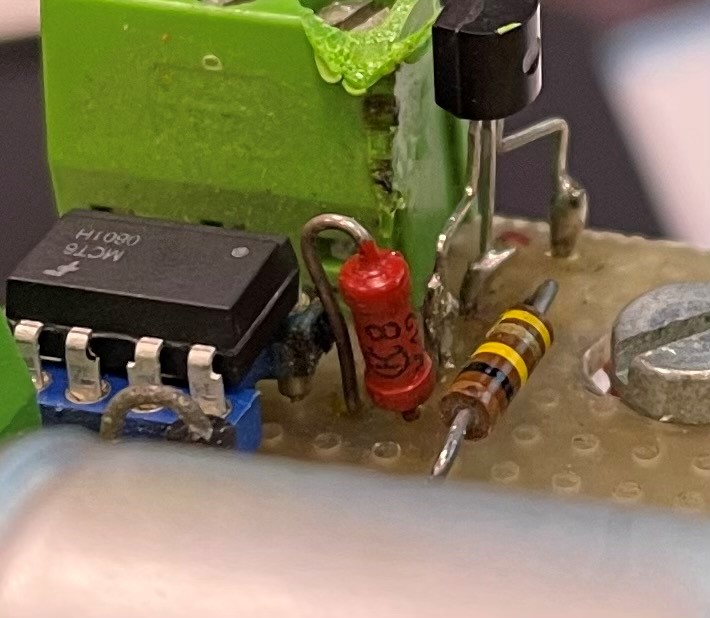

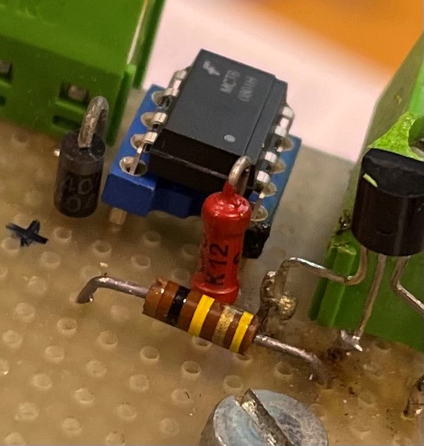

Hallo, jemand eine Ahnung was das ist und ob man es noch kaufen kann? Aufschrift: (K)8 K12 C X Umfeld: BC548C, MCT6 (dual Optokoppler) Lieben Dank!

Hallo, jemand eine Ahnung was das ist und ob man es noch kaufen kann? Aufschrift: (K)8 K12 C X Umfeld: BC548C, MCT6 (dual Optokoppler) Lieben Dank! 120 Ohm Kohleschichtwiderstand aus der Wühlkiste ? Bist du echt überfordert, ein Messgerät dran zu halten ? Daneben 100k Kohlemasse für 400V. http://www.dse-faq.elektronik-kompendium.de/dse-faq.htm#F.13.2.1 R aus... einem Bastelsortiment von Pollin ;-) Der dürfte wohl am Kollektor des BC angeschlossen sein und am Optokoppler. Bestimmt wahrscheinlich die Höhe des Stroms für die LED des Kopplers Michael B. schrieb: > Bist du echt überfordert, ein Messgerät dran zu halten ? ...Wenn gerade dieser Widerstand defekt ist ? https://www.vishay.com/docs/83645/mct6.pdf Das dürfte der (doppelte) Optokoppler sein. Der Widerstand ist vermutlich mit dem Pin 1 direkt daneben verbunden, das ist der Plus-Anschluss der einen LED. Hier ein Datenblatt von Vishay Siliconix 2011, das Logo stammt aber noch von Fairchild. https://pdf1.alldatasheet.com/datasheet-pdf/view/181113/FAIRCHILD/MCT6.html deren Datenblatt von 2006 Der Bezeichnungsschlüssel auf S.7 zeigt Produktionsjahr 2006, 1.Kalenderwoche. Der Wago-Klemme daneben ist wohl ein Lötkolben zu nahe gekommen. Ident schrieb: > Umfeld: > BC548C, MCT6 (dual Optokoppler) Nimm doch mal die Schaltung auf. Dann kann man besser abschätzen, was das Bauteil macht und wie es zu dimensionieren ist. Ident schrieb: > jemand eine Ahnung was das ist und ob man es noch kaufen kann? > > Aufschrift: > (K)8 > K12 > C > X Das ist eindeutig ein Widerstand (sowjet)russischer Herkunft. 120Ω und vielleicht 0.125 W. Das kyrillische S oder Cha gibt sicherlich die Toleranz an. Weniger als 5% werden es nicht sein. Google ist da momentan nicht sehr ergiebig. Russisch oder sowjetisch und Widerstand findet da eher andere Sachverhalte ... Aber kaputt sieht der nicht aus. Warum sollte man einen neuen brauchen? Antwort schreiben |
