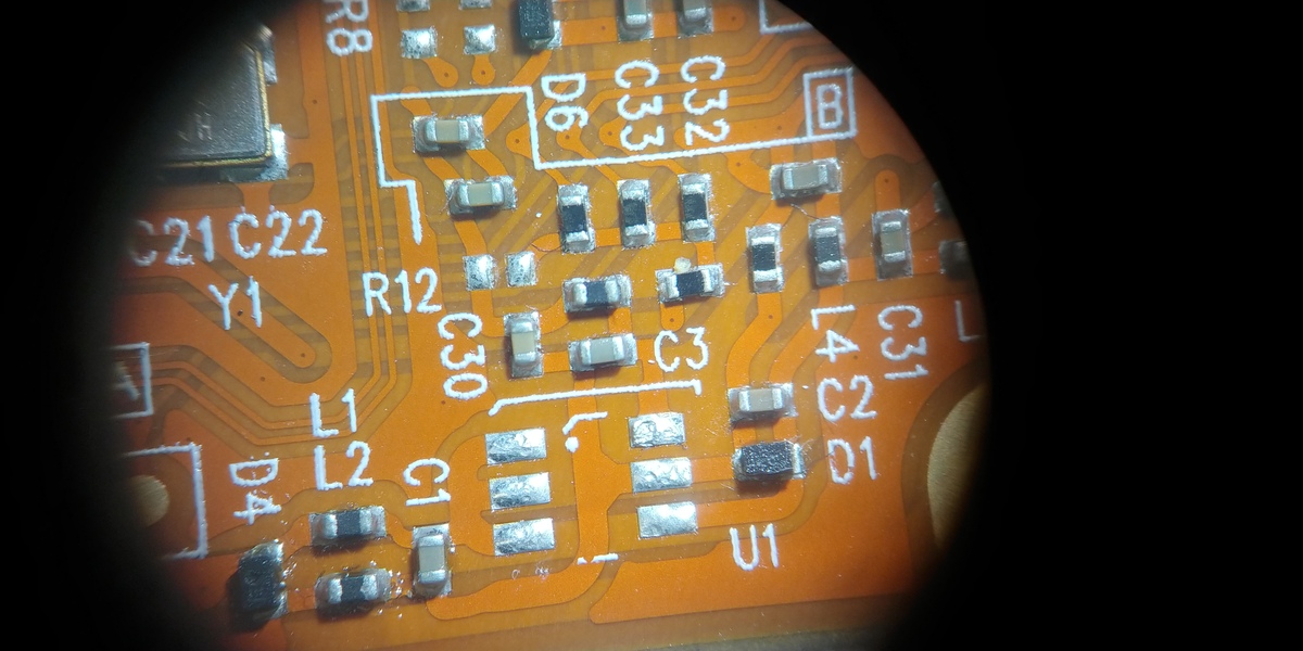

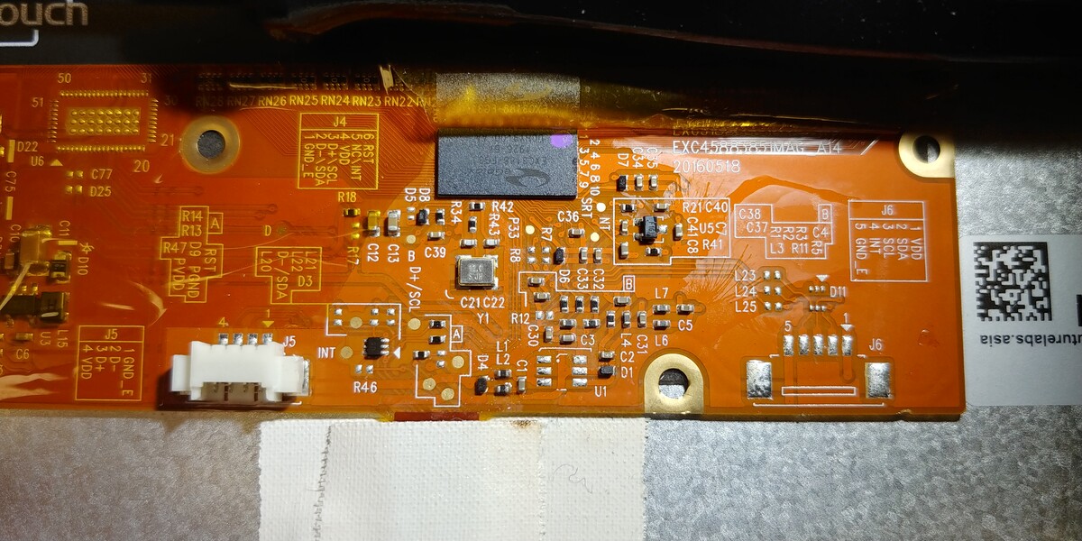

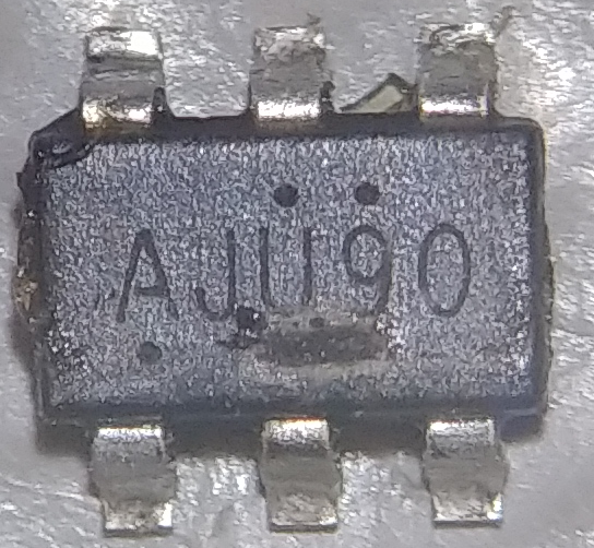

Hallo, Weiß jemand welcher Chip das ist? Es handelt sich um ein SOT23-6 Gehäuse und die Markierung zeigt AJU90. Der Chip ist auf einem CTP Touchscreen 15" mit einem EETI EXC3188 Controller - Siehe Bild: Designator U1... Mit Ihm wurden 2 Serienwiderstände (22 Ohm) auf den USB Leitungen am Mainboard kaputt...

ISL90462 und MAX5900/MAX5901 haben "AJU" als SMD Marking, wobei es der MAX5900/MAX5901 wohl eher nicht ist.

Markus H. schrieb: > Mit Ihm wurden 2 Serienwiderstände (22 Ohm) auf den USB Leitungen am > Mainboard kaputt... Dann ist das vermutlich der USB ESD Schutz. Sowas wie der IP4220CZ6, den es bei Reichelt gibt. Die gibts von vielen Herstellern unter vielen Bezeichnungen. Braucht man im Zweifelsfall nicht, solange man dem USB nicht gleich wieder einen drauf gibt. Widerstände tauschen und ohne Baustein testen.

Das könnte auch ein Schaltregler von Diodes sein: AP5100. Zeig doch mal die Einbausituation besser.
Schaltregler glaub ich nicht, da ist keine Induktivität in der Nähe... Die Pins 1-3 sind übrigens zusammengeschlossen. Würde schon eher nach einem Schutzbaustein aussehen.
Ach ja, ich habe noch einen defekten Touchscreen wo dieser Baustein abgebrannt ist. Auf dem Board ist jedoch auch ein Schaltregler abgebrannt... Dieser hat exakt die Bezeichnung 37W7. Ist in einem STO23-5 Gehäuse. Auch diese Markierung finde ich nicht! Auf meinem ersten Board (Fotos) sieht dieser Chip zwar noch gut aus, liefert aber auf der Sekundärseite 4,8V. Also lediglich einen PN Übergang tiefer als die 5V Eingangsspannung. Ich vermute, dass der eher so in Richtung 3.3V regeln sollte. Naja, aber wenn ich nicht weiß welcher chip das ist....!?
Markus H. schrieb: > Schaltregler > abgebrannt... Dieser hat exakt die Bezeichnung 37W7. 37?? R1223N182G Ricoh SOT23-5=SOT25 PWM St-Dwn DC/DC Cnv-Ctr, CE, 1,8V, 300KHz, Reset-Pr. https://www.e-devices.ricoh.co.jp/en/products/product_power/mark/ME-R1223N.pdf 37?? RN5RF37AA Ricoh SOT23-5=SOT25 LRip, -CE, 3,7V±2%, 1A* http://library.tsilikin.ru/%D0%A2%D0%B5%D1%85%D0%BD%D0%B8%D0%BA%D0%B0/%D0%AD%D0%BB%D0%B5%D0%BA%D1%82%D1%80%D0%BE%D0%BD%D0%B8%D0%BA%D0%B0%20%D0%B8%20%D1%80%D0%B0%D0%B4%D0%B8%D0%BE%D1%82%D0%B5%D1%85%D0%BD%D0%B8%D0%BA%D0%B0/%D0%A1%D0%BF%D1%80%D0%B0%D0%B2%D0%BE%D1%87%D0%BD%D0%B8%D0%BA%D0%B8/Ricon_MARKING.pdf 37?? RN5RZ37AA Ricoh SOT23-5=SOT25 Low Noise, LDO, -CE, 3,7V±2%, 100mA http://library.tsilikin.ru/%D0%A2%D0%B5%D1%85%D0%BD%D0%B8%D0%BA%D0%B0/%D0%AD%D0%BB%D0%B5%D0%BA%D1%82%D1%80%D0%BE%D0%BD%D0%B8%D0%BA%D0%B0%20%D0%B8%20%D1%80%D0%B0%D0%B4%D0%B8%D0%BE%D1%82%D0%B5%D1%85%D0%BD%D0%B8%D0%BA%D0%B0/%D0%A1%D0%BF%D1%80%D0%B0%D0%B2%D0%BE%D1%87%D0%BD%D0%B8%D0%BA%D0%B8/Ricon_MARKING.pdf 37?? XC62H Torex SOT23-5=SOT25 Positive Voltage Regulator with (Output ON/OFF) https://www.mouser.de/datasheet/2/760/TOSL_S_A0000237788_1-2575182.pdf

Markus H. schrieb: > Auf dem Board ist jedoch auch ein Schaltregler > abgebrannt... Dieser hat exakt die Bezeichnung 37W7. Ist in einem > STO23-5 Gehäuse. Auch wenn er nicht zur Beschreibung ("Richtung 3.3V", nicht TSOT ) passt, möchte ich diesen Step-Up (TSOT-23-5 "37WX" ) APW7137BT nicht vorenthalten https://www.web66.com.tw/_file/C12/128226/Dfile/1513756124325file.pdf
