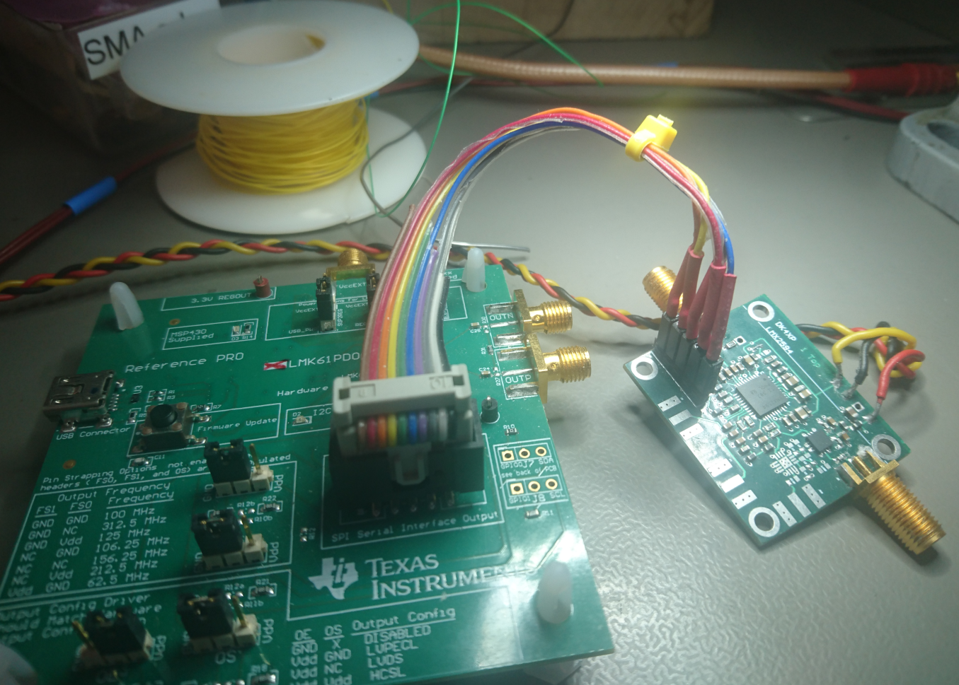

Also, mein eigener Synthesizer funktioniert von 15 GHz bis unter 10 MHz.
(rechte Platine). Der TI-Dongle denkt, er redet mit seinem
Eval-Board.
