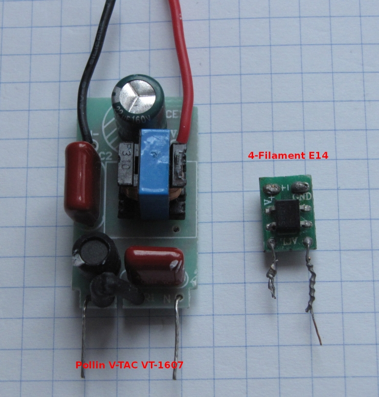

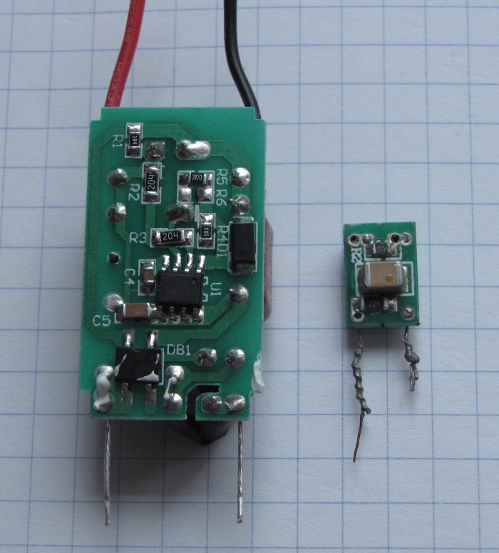

Naja, diesmal hat er sogar recht. Im Anhang die LED-Treiber aus einer
600mm LED-Röhre von V-TAC und einer E14 4-Faden-Filament-Lampe. Beide
Lampen flimmerten mit 100%, d.h. das Licht ging in den
Netznulldurchgängen aus. Außerdem hatte die V_TAC-Röhre das ganze Haus
HF-verseucht.
Der "Glättungskondensator" in der Filamentlampe hat 680nF und der Elko
der V-TAC-Röhre hat 22µ und liegt direkt parallel zur LED-Kette, also
zum rel. kleinen differentiellen Widerstand der LEDs. Daher hat er auch
praktisch keine lückenfüllende Wirkung.
Die Filamentlampen sind in den Müll gewandert, die V-TAC-Röhre habe ich
auf lineares Verschaltgerät ohne jegliches Flimmern oder HF umgebaut.

also nichts von Siebelko. Die fehlen in den E27 dimmbaren Filamentlampen
nämlich auch, wie dir ArnoR an einer (zwar anderen) Schaltung zeigt.

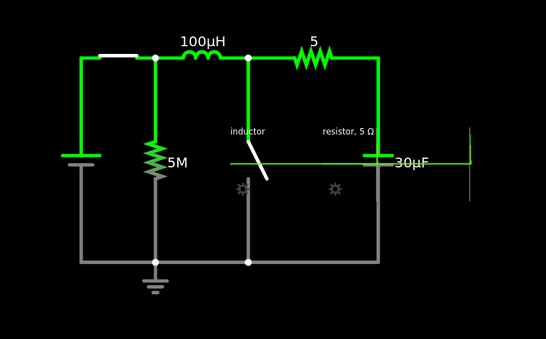

Beim Discounter Netto gab es von Müller Licht für 4,99 so einen
Dreierpack 470lm E27 LED-Birnen. Die nahm ich mit, als im Treppenhaus
eine Glühbirne kaputt war. Wenn der Hausmeisterservice die Birne
wechselt, wäre  der umgelegte Nebenkostenanteil höher.
Ein Flimmern ist jetzt erst mal nicht vorhanden. Wie  über die Jahre der
Elko nachläßt, könnte allerdings mit einer Photodiode nachgemessen
werden. Alle Treppenlampen durch LED ersetzt, würde mit noch guten Elkos
die Kontakte des Treppenlichtschalters von Eltako zu sehr belasten.
Der Kaltwiderstand der 60W Glühbirne lag bei rund 70 Ohm.
https://helmuth-herterich.jimdofree.com/geistesblitze/kalt-und-hei%C3%9Fwiderstand-von-gl%C3%BChlampen/
Der Begrenzungswiderstand der LED liegt bei rund 30 Ohm. Der
Einschaltstrompeak wird dadurch doppelt so hoch, ist aber nach weniger
als 0,5ms abgeklungen. Die 6 Lampen (Simulation
https://www.falstad.com/circuit/) hätten dann in der parallelen Summe 5
Ohm und 30 µF.
In einem Elko wird rund 0,25Ws gespeichert. Für die Lücken zwischen den
Halbwellen, d.h. für 8ms für die 5W LED werden rund 0,05Ws benötigt. Es
lückt daher noch nicht bei guter Spannungslage und keinen
Kapazitätsverlusten des Elkos.
