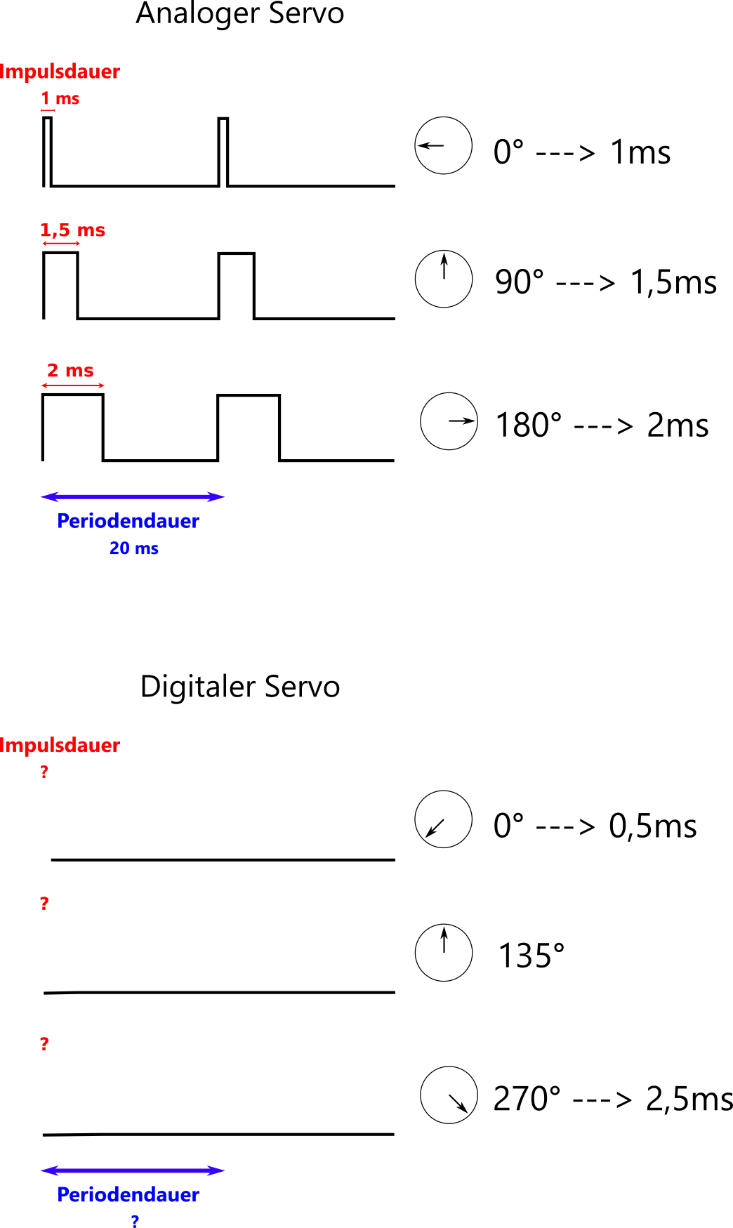

Hallo.
Ich habe mal eine Frage zum Ansteuern eines Digitalen Servos mit einem
Drehgrad von 270 Grad.
z.B. diesen hier:
Feetech FT90M-FB Metall Digital Servo 14g 2,2kg 270° Feedback Arduino
www.premium-modellbau.de/feetech-ft90m-fb-metall-digital-servo-14g-2-2kg
-2700-feedback-arduino
Und  ja ich habe in diesem Forum bereits nach diesem Thema gesucht aber
für mich nicht so eindeutig erklärendes gefunden. Auch meine Recherche
bei google ergab beim Thema Ansteuerung eines Digi—Servos unklare
(zumindest für mich) Aussagen.
Bei Arduino—Bastlern (Ich hasse den Begriff: „Maker“ :-)) wird
anscheinend nur mit Bibliotheken gearbeitet. Davon mal abgesehen kennen
die dort auch keine Schaltpläne sondern nur diese dämlichen
Fritzing—Grafiken.  Aber zurück zum eigentlichen Thema:  ich möchte ja
das PWM- Ansteuersignal mal zu Gesicht bekommen. Im Internet finde ich
dazu gar nichts. Nur die üblichen
Steuersignale für Analog-Servos.
Wie sehen da denn nun die Periodendauer und die Impulsdauer aus ?
Übrigens: Ich würde den Mikrocontroller(ESP32 oder ähnlich) am liebsten
mit Basic oder micropython programmieren. C, C++ und Java mag ich nicht.
Schreckliche Syntax.
Gast #7272993
Wo ist das Problem?
Maximale PWM Frequenz sollte im Datenblatt stehen.
Ich verwende Servos die mit 333Hz betrieben werden können.
Impuls ist ähnlich den analogen mit ca. 1,5ms bei Mittellage.
PWM mit STM32F103 für 2 Servos per Timer ist keine große Sache.
#7273116
Servosignale sind schon seit 50 Jahren standardisiert auf
- TTL-Pegel
- 50Hz Wiederholrate
- 1-2ms Impulszeit
- 1ms ergibt den mechanisch sinnvollen Linksanschlag des Servos, 2ms den
rechten
Da es aber keine Standardisierungsbehörde gibt, macht da jeder
Hersteller von Servo und Empfängern so ein bissel seins...
- z.B. 100 oder gar 200 Hz, bis zu 333Hz für sog. Heckservos für
Hubschrauber haben sich eingebürgert, hier auch oft mit kürzeren
Pulslängen
- 1506ms für die Mittellage statt 1500.
- 0,8-2,2 oder gar 0,5-2,5ms für den vollen Drehbereich (oder auch
1,2-1,8 für den sinnvollen Drehbereich von "100%" und darüber hinaus
kommt man gern auch unsymmetrisch an die mechanischen Anschläge)
- mein links oder dein links
- nur 2,5V (oder 2,7 oder 3 oder 3,3) für den Highpegel
- Push-Pull-Ausgänge statt Totempole
Aus Bastelerfahrung:
- Mach einen Treiber an deinen Chip, so das der Ausgangspegel ca. 5V
erreicht (oder die maxmiale Betriebsspannung des Servos, je nachdem was
kleiner ist).
- Versehe diesen mit einem Schutzwiderstand in Reihe, damit kein zu
hoher Strom in den Servoeingang fließt.
- Geh davon aus, das du ca. 1500us als Mittellage ansehen kannst.
- Deine Signalrichtung sollte einstellbar sein, und der Grenzbereich
ebenso
- Wiederholrate ist "egal", heutige Servos können eigentlich alle mit
100Hz umgehen, viele mit 200, aber 87Hz geht auch. Bei analogen Servos
war das anders. Im Zweifel: keinen Mist von DooYee kaufen sondern was wo
es ein DaBla zu gibt.
#7273163
Mir ist nicht klar, was du da jetzt im Bezug auf die Impulsdauer nicht
verstehst. Warum die Fragezeichen im Bild? Oben steht rechts der Wert
und links auch, unten steht rechts der Wert und links ein Fragezeichen?
Für eine Impulsdauer von 0,5ms brauchst du eine Impulsdauer von 0,5ms,
oder was genau ist die Frage?
Und die Periodendauer hat keinen Einfluss auf die Position. Sie muss nur
in einem Bereich liegen, der vom Servo unterstützt wird. 20ms sollten
immer gehen.

#7273213
Rolf M. schrieb:
> Die Grenzen lagen meistens etwas enger, aber grundsätzlich war auch bei
> analogen Servos die Periodendauer für die Position nicht entscheidend,
> sondern nur die Impulsdauer.
Für die Position nicht, aber für die (Verlust-)Leistung.
Analoge Servos vertragen auch 100Hz, werden dann schneller und vor allem
schneller heiß.
Das liegt an der Motoransteuerung, die aus der Ist-Position ein dem
Steuersignal entsprechendes Signal erzeugt und mit dem Sollsignal
verknüpft.
Die Differenz wird auf eine Motorbrücke gegeben und steuert dann direkt
den Antrieb.
Kommen die Impulse schneller, bekommt der Motor "mehr Anschubser" pro
Sekunde und wird damit höher belastet.
Die Digitalservos dagegen lesen den Sollwert und steuern den Motor
asynchron dazu an, daher macht da die Signalfrequenz nichts an der
Leistung.
