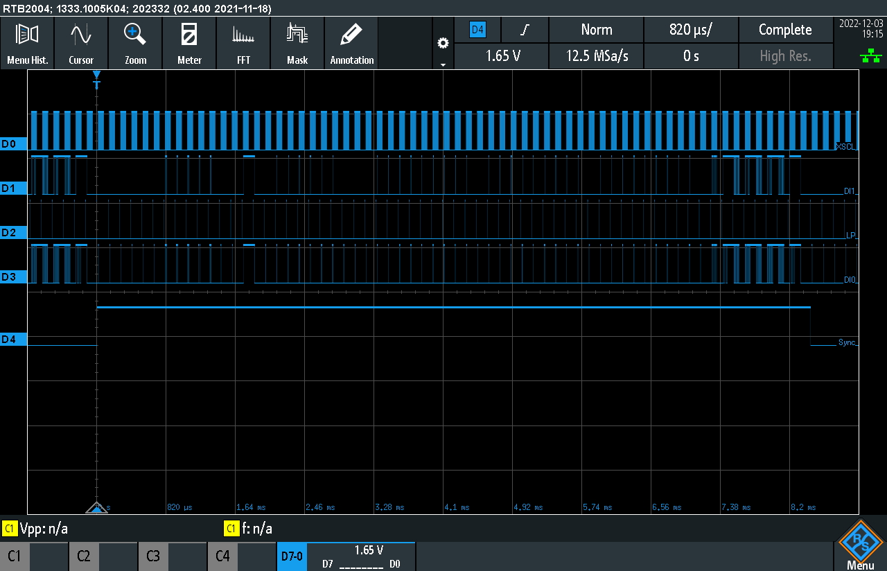

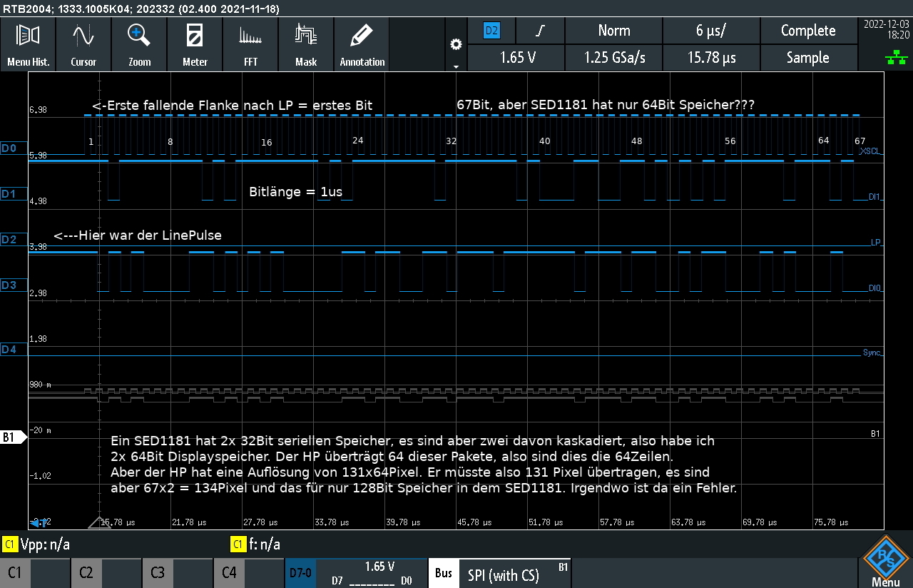

> Parallel auf zwei Leitungen oder seriell auf einer?
Immer zwei Bits parallel auf zwei Leitungen. Ich haenge mal ein besseres
Bild an. Die Signalbezeichnungen stehen rechts am Bildrand.
> Und was macht das CS-Signal? Wann wackelt es?
Das LP Signal geht einmal kurz hoch. Ist leider hier auf dem Bild nicht
zu sehen. Hm..ich haenge noch ein zweites Bild an. Das erste zeigt eine
Bildzeile bestehend aus 67clocks a 2Bit. Das zweite ist dann
rausgezoomt,
es zeigt also 64Zeilen von jeweils 67x2Bit, also ein gesamte Bild von
131x64pixel.
Olaf
> 67 mal jeweils 2Bit
Eine Zeile - es gibt deren 64.
  Lässt sich das nicht einfach abtasten ('pollen'): der Clarke-Prozessor
läuft mit 2 MHz; Bildwiederholrate ist 64 Hz. So ad hoc sieht mir das
relativ bequem aus.
> Irgendwo ist da ein Fehler
Ja, ich verstehe es auch nicht: sowohl im pdf-Schaltplan von M. Flipse
(99-05-15, für den GX, also Yorke) als auch in der Textdatei von Matthew
Mastracci (Rev. 1.0b von 1998) haben die Treiber nur 2*64 Ausgänge -
woher bekommt das LCD die restlichen 3 Pixel pro Zeile?
Liegt Ihnen das Datenblatt des SED1181LFA vor? Würde mich interessieren.

Ich hab ein paar unueberpruefte Theorien die sich heute beim rumspielen
zwischen meinen Ohren gebildet haben. Im Schaltplan von M.Fliepse sieht
man das eine ganze Menge Leitungen an der MCU nicht belegt sind. Ich
denke das ein Teil davon auch zum LCD geht. Wie man im Datenblatt sieht
ist dort noch extra ein Zeilentreiber vorgesehen den es im HP nicht
gibt. Also wird der HP die wohl selber ansteuern.
Jetzt ist es aber so das dieses LCD 131x64 Pixel hat. Die muessen auch
angesteuert werden. Das geht aber nicht mit 2x2x32Bit Registern im
SED1181. Daher vermute ich auch das HP diese Pixel persoenlich
ansteuert. Ausserdem gibt es ja auch noch ueber den Pixeln diverse
Indikatoranzeigen fuer Shifttaste und Batterie-Leer Anzeige. Letzere ist
IMHO sogar aktiv wenn man den ausschaltet.
Daher denke ich das der HP die auch direkt ansteuert.
Bleibt natuerlich die Frage wieso takten die da 67clocks rein wenn drei
sofort wieder hinten aus dem Register rausfallen. Es gibt von den Teilen
eine Spezialversion fuer Lehrer wo man einen overhead-lcd anschliessn
konnte und wo diese Ansteuersignale des SED1181 nach aussen gelegt
wurden um das Zusatzlcd anzuschliessen. Ich vermute mal das der Rechner
deshalb diese Signale die er selber ansteuert auch nochmal in den
Bitstream stellt damit das externe HP-Overhead-LCD diese Information
auch bekommt. Aber wie gesagt, ist jetzt alles mal geraten.
Ich probiere jetzt die Tage mal den Bitstream mit SPI einzulesen indem
ich einfach das Frame-Signal als CS verwende mit einem 8Bit breiten
Register. So bekomme ich ja 67x64Bit und das ist durch 8 teilbar. So
muesste ich mit zwei SPI-Einheiten und ganzen Daten in mein
Controllerram bekommen. Allerdings wird man danach wohl eine Menge Bit
verschieben muessen bis es fuer das Oled passt. Bloed ist leider auch
das die Oleds nur 128x64Pixel haben. Mal sehen wie das dann wird. Ich
wuesste echt mal gerne wie die damals ausgerechnet auf 131x64pixel
gekommen sind. Das ist doch eine echt absurde Zahl.
Olaf

Hilft Ihnen dies hier? Aus dem Hewlett-Packard Journal June 1991:
(SX - im Schaltplan des GX kann ich keinen 1LT8 finden)
The 64-row-by-131-column STN LCD is driven by two
commercial column drivers, each driving 64 columns, and
the 1LT8 which drives 64 rows, 3 columns, and 7 annunciator lines.
The column drivers receive their data, timing
and control signals, and voltage levels from the 1LT8. One
of the problems with the commercial column drivers is
that they require a negative voltage. To overcome this, we
connect their +V line to our VH (+ 8.5V) supply, their GND
to VDD (+ 4.4V) and their negative supply to GND. This
requires all data and control signals received from the 1LT8
to swing from 4.4V to 8.5V. Display data is stored in system
RAM, and the 1LT8 display controller interrupts the CPU
for 22 to 23 us every 244 us to access it. As display data
is received, it is serially shifted to the column drivers.
When the column drivers have received 128 bits of data,
they store it and output it to the display synchronously
with a row driver output from the 1LT8.
