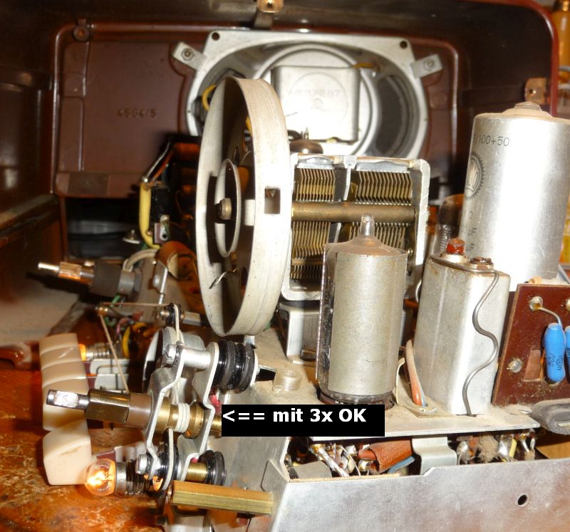

Problempatient Philetta, Radio spielt nur auf UKW und die Skala war auch
nur über wenige cm nutzbar.
Was auffällt:

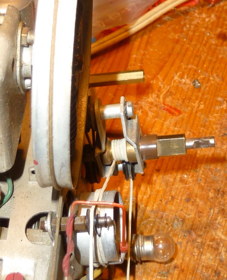

1). UKW-Seil ist viel heller - (vmtl. ausgetauscht)
Die gesamte UKW Antriebsrolle ist voll, Seil verwickelt sich beim
Drehen.

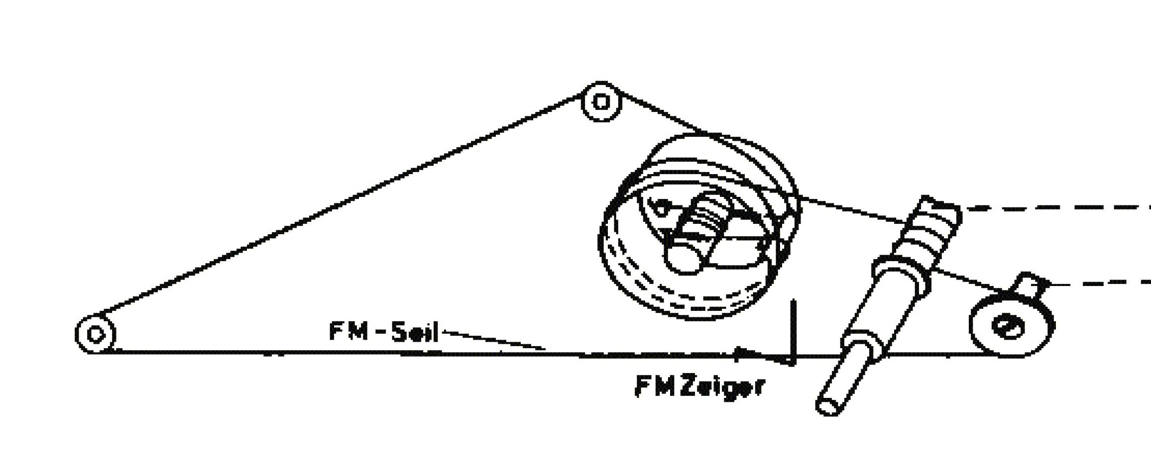

Hab im www ein Plan gefunden, da sinds nur drei Seilwindungen.
geh mal davon aus, daß das UKW- Seil falsch gewickelt ist.

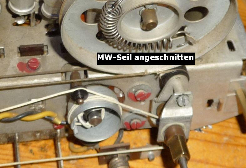

2). MW-Seil ist fast durchgeschnitten, nur die Seilseele ist noch OK.
Das  Seilrad zerfetzte das Aussengewebe.
Frage zum MW- Ersatz:
Ist das Gewebe Kunstfaser und wie kritisch ist der Seildurchmesser?

Das ging in die Hose. Die Konstrukteure haben sich etwas bei ihren
Entwicklungen gedacht. Mit der Windungszahl genau nach Seilzugplan
funktionierte es einwandfrei.

Hab die Seile und Rollen abmontiert (Messingrolle mit Sicherungsring).
Rollen und Knöpfe mit Warmwasserlauge 6 m in den Ultraschallreiniger
gelegt, währenddessen die Messinglager leicht geölt

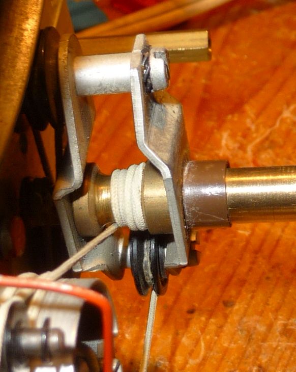

1) UKW
Dann gesspült, Seilreste mit einer Nadel aus den Rollen gezupft, die
Messingrolle innen poliert, UKW-Seil nach Plan aufgelegt, OK. Radio
spielt auf UKW auf der vollen Skala, leider nur bis 100 MHz, so alt ist
das.

2) LMKW
Habs Lager durchsucht und bin fündig geworden - Ersatzseil ist da, in
gleicher Stärke. Erst musste die Feritantenne ab, um an die
Drehkoschrauben zu kommen. Zwischenbleche gelöst und so fixiert, daß das
Seilrad nicht mehr schneidet. Morgen kommt das zweite Seil dran und
alles gut.

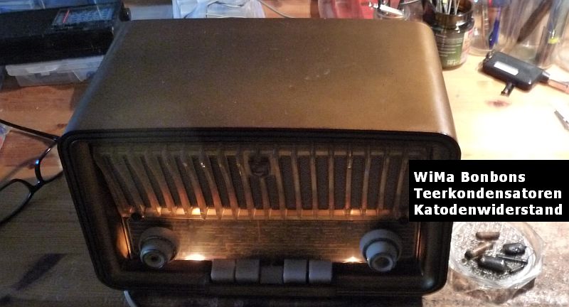

Heute MW-Seil getauscht, Ferritantenne wieder dran und dann gabs lauten
Brumm auf LKM. Auf der TA-Stellung war der Brumm weg, dann Fehlersuche:
Elkos geprüft, volle Kapazität, optisch mit Lupe inspiziert und einen
offenen Styroflex C33 am KW-Schalter k4/k5 - nur einbeinig daran,
angelötet, noch zwei abgeplatzte WiMa-Bonbons und zwei
Teerpapierkondensatoren mit defekter Dichtung getauscht. Ein verrosteter
Eisendrahtanschluß am Katodenwiderstand 235 Ohm ging auch ab, mit zwei
Widerstände in Serie 100+130 Ohm ersetzt.
Der Empfänger spielt gut auf allen Bereichen mit 3 m Antenne (f.UKW +
KW). Auf KW einige Auslandssender und Abends auch auf MW/LW.
