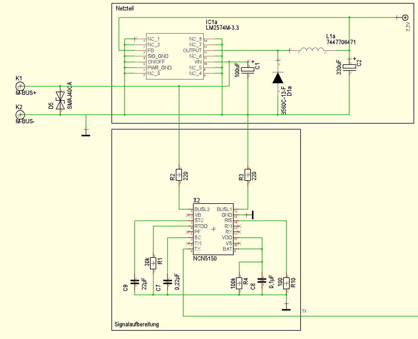

Hallo.
Ich versuche über MBUS einen uC zu versorgen und auch direkt dort
serielle Signal welches über einen Converter kommt einzulesen. Der MBUS
Convertre NCN5150 liefert zwar auch 3,3V aber zu wenig Power für den uC.
Nun der Versuch über einen Step-down LM2574M-3,3V. Dieser generiert mir
zwar die 3,3V mit genug Power für den uC, jedoch macht mir der C1 das
Bussignal kaputt wenn er zu groß ist und wenn er zu klein ist hab ich zu
viel Noise auf dem NCN5150 was zu fehlerhaften Daten führt. Jemand eine
Idee wie ich das besser machen kann?
Bin leider mehr der Softwareler :-) THX
#7273455
Pack eine Diode davor, dann kann der Bus schnell nach Masse gezogen
Werden, ohne C1 zu entladen. Allerdings sind 100nF allein zu wenig, da
braucht es noch ein paar Dutzend uF, um die Pulspausen des Busses zu
puffern. Die 2x1000uF am Ausgang sind Unfug, soviel brauchst du nicht
und sind dort auch deplatziert. Eher am Eingang.

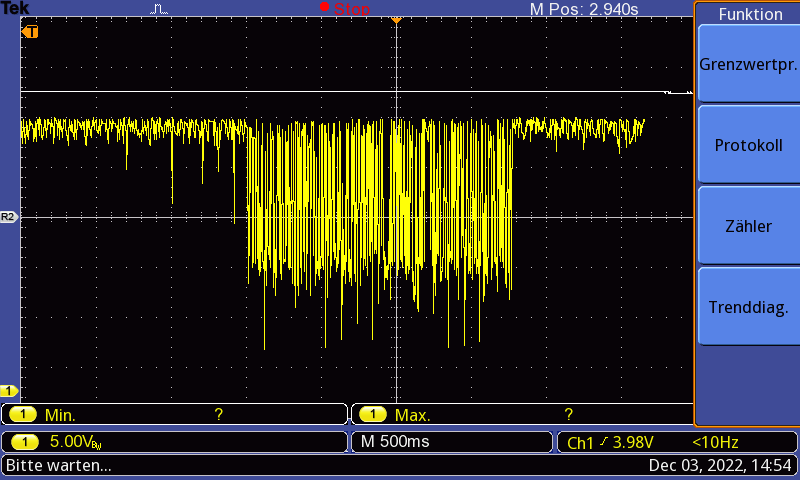

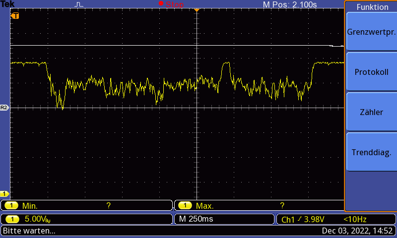

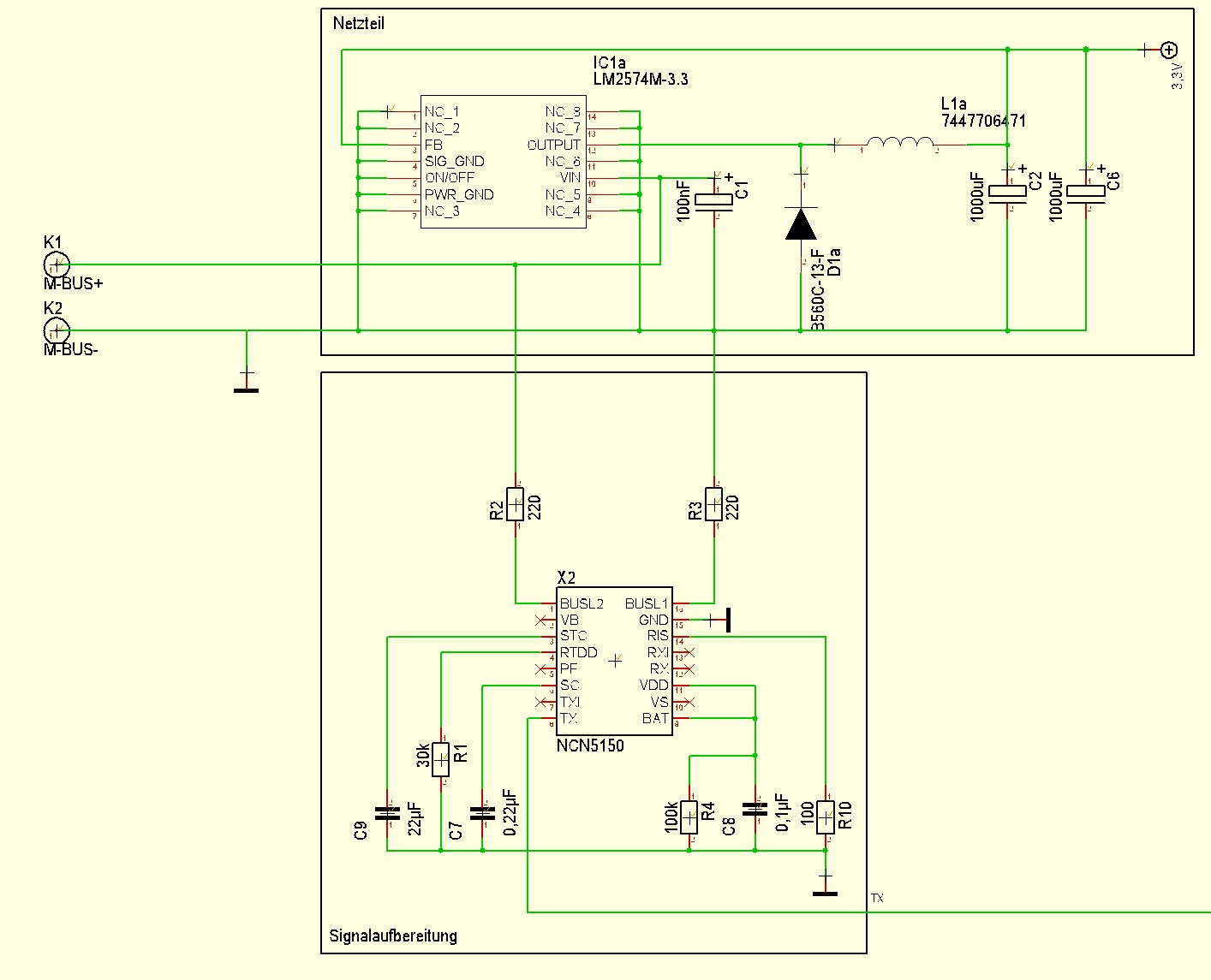

OP #7273536
Hallo Falk,
das war meine uhrsprüngliche Schaltung.
Wenn ich das so mache mit 100uF ist das Bus Signal so schelcht das der
Converter da gar nichts mehr erkennt. Siehe Bild MBUS_100uF.
Mit 100nF sieht es besser aus. Siehe Bild MBUS_100nF.
Oder wo meinst du das ich eine Diode davorschalten sollte?
Gast #7273554
Er meint wohl eine zusätzliche Diode mit:
Anode an Knoten K1/R2
Kathode an Knoten C1+/IC1a_Vin
Je nachdem vielleicht noch jeweils 220nF keramisch parallel zu C1 und
C2.
