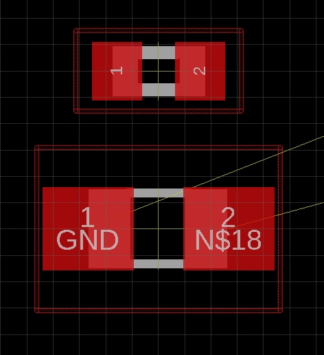

ich nutze Eagle und wundere mich, warum bei der "standard" rcl-lib das
Keepout der 0603 im Verhältnis so viel breiter ist, als das der 0402.
Bei den 0603 geht so viel Platz verloren wenn ich mich daran halte.
Wie geht ihr, welche Abstände verwendet ihr und könnt ihr mir dies
erklären?
Danke !!
In der Industrie gibt es die IPC (Institute for Interconnecting and
Packaging Electronic Circuits), die im Bereich der
Leiterplattenfertigung und Design Standards entwickelt und herausgibt.
Diese IPC-Standards sind Empfehlungen, die sicherstellen, dass Deine
Schaltung auch ohne großen Ausschuss gefertigt werden kann.
Du suchst IPC-SM-782a, wo die Landing Patterns für die verschiedenen
Bauteilearten definiert sind. Google sollte Dich zum entsprechenden
Dokument bringen.
