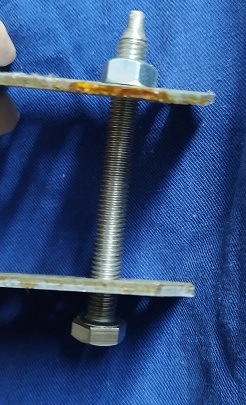

Wenn es einfach werden soll: Dann bohre 4 Löcher in die Platten und
stecke 4 lange Schrauben durch ähnlich dem Beispiel.

Noch eine Spannidee. Der Gitarrenwirbel ist völliger Quatsch - das kann
eine gewöhnliche Flügelmutter an einer verzinkten Gewindestange ausm
Baumarkt genauso fein wie die schon erwähnten Radspeichen.
