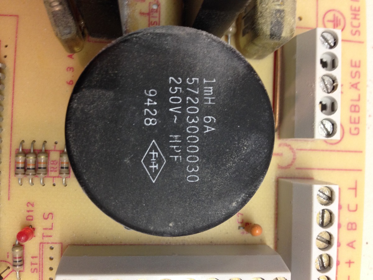

Hallo liebe Forum Mitglieder, ich bin neu hier und würde mich über Hilfe zu folgendem Thema freuen. Ich komme aus dem Elektro Bereich (Gebäudetechnik) und bin bei Elektronik Bauteilen nicht wirklich fit. Meine (etwas ältere) Whirlpool Steuerung ist defekt. Als Fehler habe ich folgendes Bauteil (siehe Bild) entdeckt (war an der Lötstelle erkennbar) Meine Frage ist nun, um was für ein Bauteil genau handelt es sich dabei. Ich hab schon einige Zeit das Internet und diverse Shops unter der Rubrik Drosseln und Spulen durchsucht, aber irgendwie nicht das richtige Bauteil gefunden. Techn. Daten: 1mH 6A Auf der Unterseite befinden sich nur 2 Lötkontakte. Das exakte Bauteil wird es nicht mehr geben, aber kann mir jemand sagen worum es sich genau handelt und wo ich ein alternatives Bauteil bekomme? Vielen Dank und schönen Gruß Christian

Wohl eine Drossel von Fischer&Tausche.
Christian schrieb: > Als Fehler habe ich folgendes Bauteil (siehe Bild) entdeckt (war an der > Lötstelle erkennbar) Was war da erkennbar? > Das exakte Bauteil wird es nicht mehr geben, aber kann mir jemand sagen > worum es sich genau handelt und wo ich ein alternatives Bauteil bekomme? Das ist eine simple Drossel/Spule mit 1mH. Die gehen eher nicht kaputt (wenn nicht gerade Dauerüberstrom drauf war). Und warum meinst Du, es sei etwas, was Du unbedingt tauschen müsstest? Was ist denn daran kaputt?

schauen, ob evtl. nur die Lötstelle selber das Problem ist. Hat die Drossel noch Durchgang?
Der kontakt war entlötet und unter der Platine schwarz/braune verbrennungsspuren am Gehäuse. Ich habe den Kontakt zuerst wieder eingelötet, danach Funktionstest (keine Funktion), woraus ich geschlossen habe, dass die Drossel defekt ist.
Nein, sie hat leider keinen Durchgang.

https://www.ebay-kleinanzeigen.de/s-anzeige/koller-spa-jet-pumpe-whirlpool-pumpe-mit-schaltkasten/2259989302-87-3961 Ist das die gleiche Steuerung? Auch wenn nicht, ist die dicke Spule schon mal die Gleiche. Warum man allerdings da so ein Monster drin verbaut hat...
Ist nicht die gleiche Steuerung, aber die Spule ist identisch. Wobei natürlich 40€ für eine Spule auch ne Menge sind. Aber vielen Dank für den Tipp.
Christian schrieb: > Nein, sie hat leider keinen Durchgang. Ist die Spule vergossen? Oder kommt man von unten an die Eingeweide ran, so daß man die ganz einfach reparieren kann.
Christian schrieb: > Nein, sie hat leider keinen Durchgang. Wieviele Anschlüsse hat diese Spule?
Die Spule ist vergossen. Sie hat 2 Anschlüsse

Christian schrieb: > Das exakte Bauteil wird es nicht mehr geben, aber kann mir jemand sagen > worum es sich genau handelt und wo ich ein alternatives Bauteil bekomme? Wenn wirklich die Drossel defekt ist (was man leicht mittels Durchgangstester herausfinden kann), dann kannst du mit an Sicherheit grenzender Wahrscheinlichkeit davon ausgehen, dass da noch was anderes kaputt ist. So eine Drossel stirbt nur bei extremer Überlast. Und die wiederum gibt es nur, wenn da noch was anderes kaputt ist.

Um sinnvollen Ersatz für die Drossel zu finden, wäre es sinnvoll den genauen Einsatzzweck zu kennen. Zeig doch mal die ganze Platine, von beiden Seiten.
