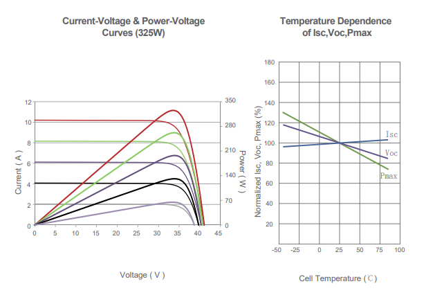

Habe da mal eine Frage zu.
Siehe Bild. Wozu braucht man mppt, wenn man die
maximale Ausgangsleistung bei etwa 33V bekommt?
Reicht es nicht den Wechselrichter für dieses Modul so zu bauen,
dass er ab 34V, meinetwegen noch teperaturangepasst,
so viel Leistung nimmt wie nötig um die 33V zu halten?
Das wäre für mich bedeutend einfacher als mppt zu
realisieren.
Was hat diese Methode für Nachteile?

Weil man die maximale Leistung eben nicht immer bei 33V bekommt, sondern
je mach Temperatur und Sonneneinstrahlung woanders.
Ist das so schwer zu verstehen dass es eine BEISPIELkurve ist ?
> je mach ... Sonneneinstrahlung woanders.
Offensichtlich nicht.
Das ist die Kennlinie meines Moduls. Der Temperatureinfluss ist
in dem Diagramm rechts angegeben.
Die Module sind vom Hersteller in 5W Abstufungen selektiert.
Ich meine, das ist schon sehr genau. Zudem kann ich den
genauen Spannungswert für jedes Modul ermitteln. Jedes
Modul bekommt einen eigenen Mikrowechselrichter.

Der Vorteil wäre, dass man das eine Modul ohne zu denken einfach
anklemmen kann. Letzten Endes stellt mppt es auf den Spannungswert
aus dem Datenblatt ein.
Die Zeit die mppt benötigt um sich einzuregeln, kostet Energie.
Vor Allem wenn er das noch jede Minute tut.
Der fixe WR liefert sofort. Das spricht gegen mppt.
Ich werde es dann im Vergleich sehen. Kaufgeräte mit
mppt habe ich ja hier in Betrieb.
Wenn ich doch mppt brauche, wird mich das ein paar Tage
Programmierarbeit kosten. Dafür muss das aber auch was
bringen.
Bis dahin.
Es geht auch ohne MPPT, wenn im Randbereich abfallend bis zu 75% der
maximalen Leistung noch akzeptiert werden kann. Nur 85-90% sind mit
Temperaturmessung erreichbar. Ca. 95% waeren erreichbar, wenn noch die
Helligkeit einfliesst.

Ich wähle die Spannung für 100% Leistung.
Im Leistungsmaximum ist die Spannung unabhängig von der Helligkeit. :)
Nicht nur bei meinen Modulen.
http://www.sid-ag.de/?Taetigkeitsschwerpunkte
Das ist übrigens der Grund dafür, dass mppt
außer Laienbedienbarkeit, nichts bringt.
Siehe Kennlinien im Startbeitrag.
Mag sein, dass andere Module da grundsätzlich andere
Ausgangskennlinienfelder haben und mppt benötigen.
Das scheint aber nur bei den Modulen aus der mppt Werbung der
Fall zu sein. https://www.wikiwand.com/de/Maximum_Power_Point_Tracking

WENN nie Teilschatten auf das Modul fällt, WENN die Glasfläche immer
sauber ist, WENN jede Zelle gleich den anderen ohne Toleranz ist, WENN
die Erwärmung durch Sonneneinstrahlung überall gleich ohne Stauwärme
erfolgt, WENN der Rand des Moduls gleich dem Inneren ist, DANN besteht
eine winzige Möglichkeit, dass es sich wie im Datenblattbeispiel
verhält.

Stimmt aber nur bei einigen Modulen. Es gibt welche da wandert der MPP
über 50% der Spannung.
Bei Deinen guten Modul (mal nachgemessen?) macht er dennoch Sinn wenn
viele in Reihe sind und Verschattungen passieren. Sonst gibt das
dunkelste den Strom vor :-(

Habe ich im Startbeitrag ausgeschlossen. Kein String.
Jedes Modul hat einen eigenen Mikrowechselrichter.
Zur Zeit sind es drei Module und drei Wechselrichter.
Kaufteile mit mppt.
