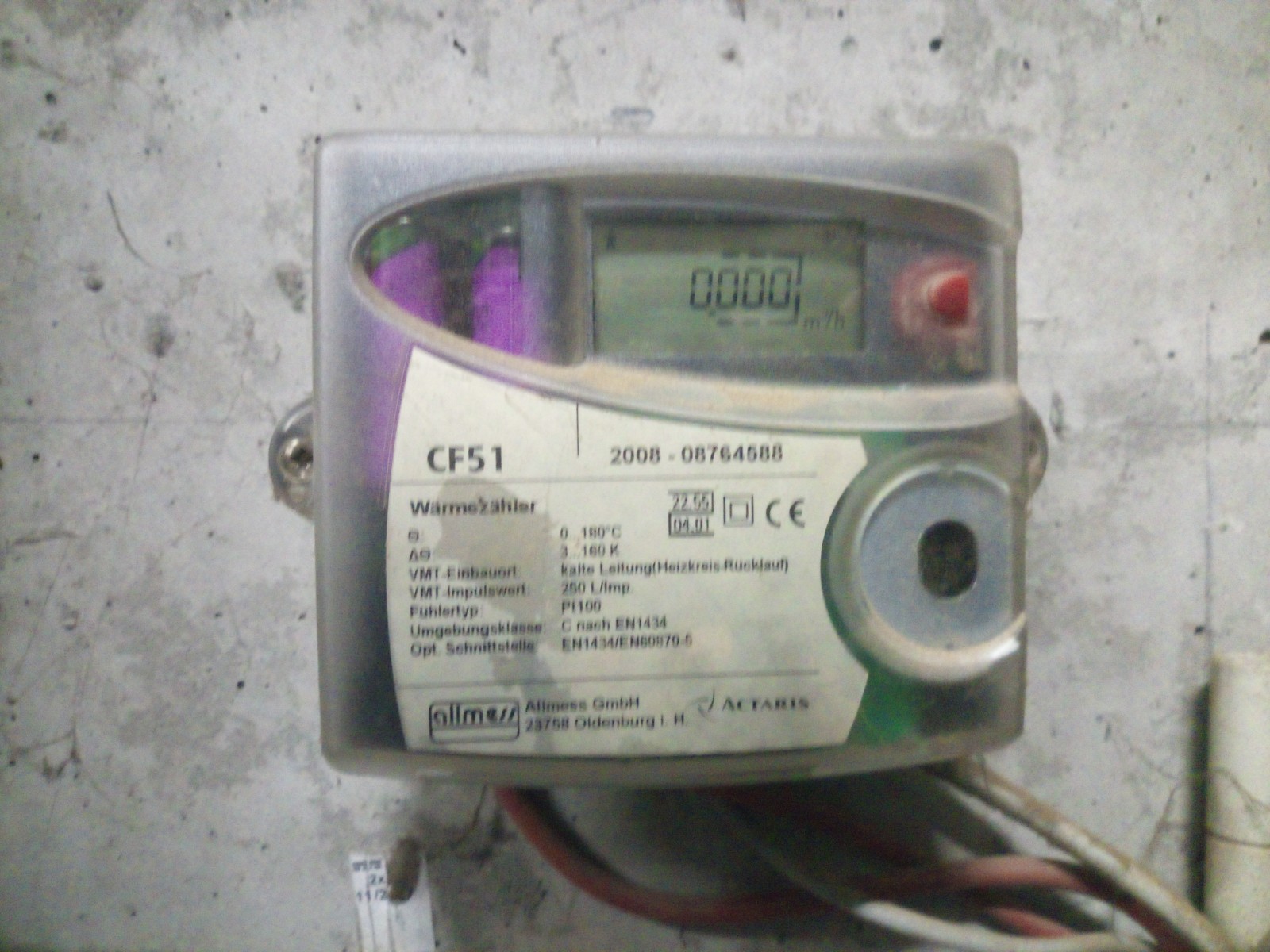

ich glaube mir ist ein Großer Fehler passiert, zum Anfang ich habe 2
Baugleiche Wärmezähler siehe Foto im Anhang jeweils ein Rechenwerk und
einen Echo-Durchflusszähler.
Eingebaut wurden die Dinger 2008 nach 7-8 Jahren stand in der
Bedienungsanleitung Batterien tauschen und ein Foto vom Rechenwerk
dabei, ich tauschte dort die Aufgelöteten Batterien war alles kein
Problem lief dann tadellos weiter bis heute. (habe mir für die
Weihnachtsfeiertage notiert die Batterien wieder zu tauschen, aber heute
funktionierte plötzlich der Durchflusszähler nicht mehr an der Anzeige
blinkte "kein Durchfluss"
Soweit so gut ich demontierte die Abdeckung an der Echo-Messeinheit und
siehe da, da war auch eine 3,6V Batterie, kurz gemessen mit dem
Multimeter 0,3V ok fertig, ärgerte mich dass von dieser Batterie niemand
etwas sagte, bzw. in der Bedienungsanleitung angeführt war.
ich demontierte den Deckel der 2. Echo- Messeinheit die noch
funktionierte, steckte diese Batterie aus und wollte versuchen ob beim
ersten wirklich nur die Batterie der Grund ist.... wahrscheinlich war
das ein Großer Fehler.
auch mit dieser Batterie, die noch 3,4Volt hatte funktionierte der Echo-
Messer nicht, als ich die Batterie wieder in den anderen Durchfluszähler
montierte funktionierte dieser auch nicht mehr...
Nach langen hin und her googlte ich und kam auf einen Artikel wo steht
dass ein Wärmezähler nach dem Batterietausch nix mehr weiß...
Meine frage nun kann das der ernst sein weil die Batterie am ende ist
muss ich das ganze Teil tauschen??
wir sprechen hier von einen Stückpreis von knapp 3000€
 kann mir jemand dazu eine Antwort geben bin um alle Infos froh, habe
momentan den stand das beide nicht mehr funktionieren:-((
P.S die Zähler dienen nur zur internen Überwachung also muss nix geeicht
werden...
Danke im voraus.

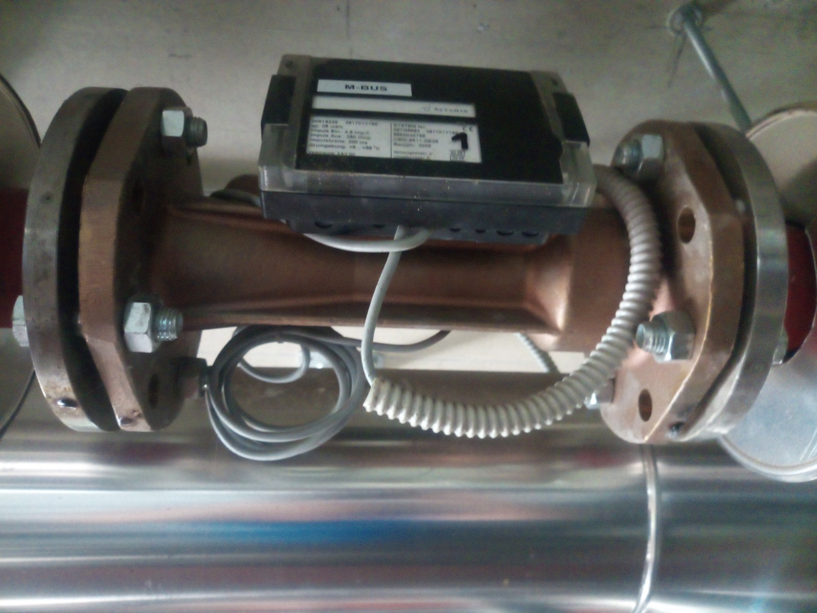

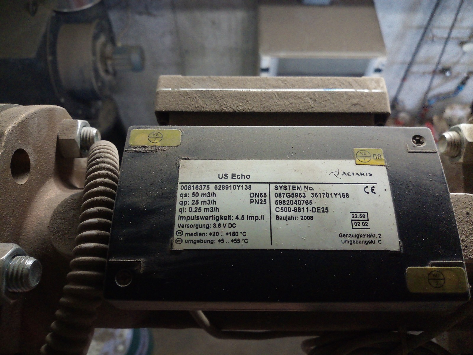

hier  noch einige Fotos, es ist keine normale "Haushaltsgröße"..
Geo
Sowas nennt sich allgemein Stützbatterie. Wenn die Spannung weg ist,
werden CMOS-Speicher vergesslich. Da keine Infos zum Aufbau Deines
Zählers hier vorliegen, wird es schwer zu helfen. Ganz allgemein
wechselt man Stützbatterien möglichst mit Hilfsspannung, wenn kein Elko
oder Goldcap etwas Spannung speichern kann. Sonst sind die Speicherdaten
weg. Jetzt den alten Stand einzutragen, erfordert viel Wissen.
